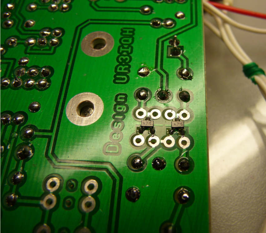

распаял все кольцевые смесители ...включил...печаль..не работает
если коснуться пинцетом правого нижнего вывода эмф слышен громкий фон :cry: и всё

mr.Woland писал(а):распаял все кольцевые смесители ...включил...печаль..не работает
уровень напряжения ГПД достаточный? Укажите какой?
Проверьте правильность фазировки трансформаторов. Это легко можно сделать, не выпаивая их из платы. Уровень переменного напряжения на крайних выводах (подключенных к диодному смесителю) вторичной обмотки должен быть в примерно 2 раза выше подаваемого на первичную. При неправильной (перепутанной) фазировке обмоток выходной сигнал будет близок к нулю. Так проверяем и Tr1 и затем Tr2, временно ( на время проверки фазировки) переключив на него сигнал ГПД. Контролировать уровень переменного напряжения нужно гальванически развязанным от общего провода вольтметром переменного тока, например простейшим диодным пробником, описанным в Краткой инструкции по настройке.

в качетве гпд использовал nwt7 выходной уровень 1.9 пик-пик
трансформаторы проверил на выходе вторичной обмотки 2.9в пик-пик
может диоды не bav99 хотя покупал их маркировка a7t

:? ума не приложу что может быть,для меня загадка,такого ниразу небыло смесители всегда работали нормально
по пч сигнал проходит со смесителями нет ,вместо первого смесителя подключил,отдельнособранный на платке,заведомо рабочий...не работает...
касаюсь базы т7 идёт громкий шум в динамик выкручиваю сердечник опорника 500кгц до срыва генерации сигнал с Т7 перестаёт проходить
касаюсь пинцетом базы Т3...тишина напряжения все соответствуют во всех точках
