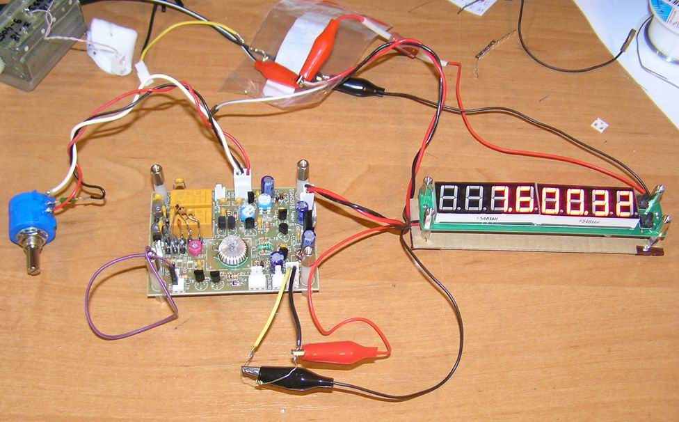

Прошу прощение за длительное молчание - три дня занимался изнуряющей "любовью" :) с платой ГПД - частота скакала не по детски - и катушки менял, и конденсаторы, чуть было не забраковал новый дизайн платы - довольно плотный монтаж получился. В общем весь мозг высушил над этой проблемой, а ларчик-то просто открывался - некондиционный BF245A , как только поставил оригинальный, всё заработало как положено. Так что ещё один урок :) - напоминание: если не хотите бороться со всякого рода "чудесами в решете" надо обязательно проверять всё компоненты.
p.s. Всем напоминаю об этом, а сам опять наступил на эти грабли. :shock: :)
Досадно, что вся партия BF245A, закупленной мной в Китае под этот набор, бракованная, теперь её только в мусор :cry:
