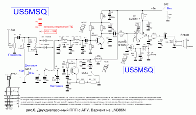

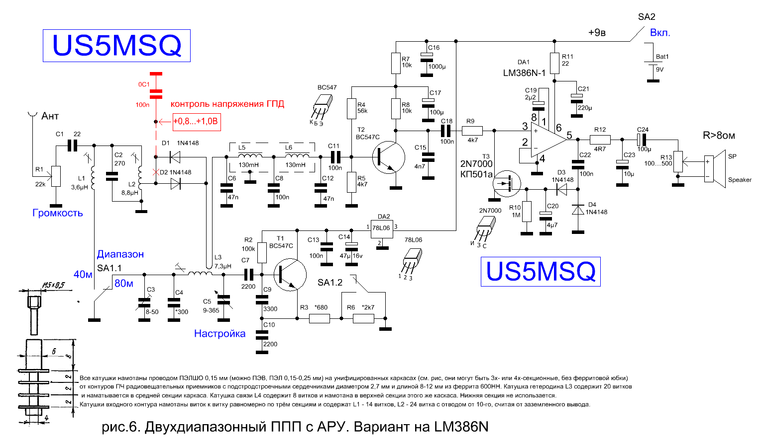

Да, только в унч конденсатор поставила как в (Приёмнике коротковолновика с низкочастотным ЭМФ).
Сергей Эдуардович доброй ночи! МЫ тут на работе на производственной практике хотим группой собрать данный приемник
но сложность в магнитной головке от кассетных магнитофонов, дело в том что будет собираться штук 20, а то и больше, подскажите пожалуйста чем ее можно заменить?
- Сообщения: 5166
Такие МГУ можно приобрести у меня - обращаться в личку, или заменить на обычный однозвенный П-образный ФНЧ с самодельной катушкой на ферритовом кольце, намоточные данные можно взять из любой конструкции ППП В.Т.Полякова.
- Сообщения: 5166
В приведённой выше схеме удаляются L5,L6 и С8, а вместо них ставится резистор 1-1,5 кОм.UU5JPP писал(а):Не подскажите пожалуйста как это реализовать мы хотим со студентами сделать приемники, или может другую схему.US5MSQ писал(а):В крайнем случае можно катушки со средним конденсатором заменить резистором 1,5 кОм, естественно при этом потеряем в чувствительности и избирательности, но приёмник будет работать вполне прилично

Всем доброго дня!
Позволю себе вставить своих «пять копеек».
ИМХО, ППП без ФНЧ - это недоразумение, этакий «недоприёмник». RC фильтр это несерьёзно.
Даже самый простой однозвенный LC фильтр делает характеристики ППП на порядок выше.
Для LC фильтра подойдут:
Готовые катушки номиналом 68-100 мГн, есть в продаже.
Любые трансформаторы, обмотки реле такой же индуктивности, можно и побольше.
Магнитофонные головки, головки от видеоплееров и видеомагнитофонов.
Изготовить самому на зеленых, синих китайских тороидах, на любых кольцах с магн. проницаемостью выше 2000 (немного терпения, полчаса работы и готово)
Намотать на ферр. защелках на кабель, на Ш-образных сердечниках от старых импульсных БП, которые мы выбрасываем.
Иными словами, вариантов много, требуется лишь немного труда и смекалки.
А схем активых фильтров на «рассыпухе», копеечных ОУ в интернете «пруд пруди».
Желаю успехов в техническом творчестве!

Начал постройку усилителя на макетке, выходные транзисторы применил П201аэ, других не нашёл в закромах. Выставил режимы транзисторов, ток покоя 12мА. Звук получается сильно зажат на низких частотах, подскажите в чём может быть причина? Выходные транзисторы с h21-9.
- Сообщения: 5166
Я затрудняюсь ставить диагноз
на расстоянии, не видя ни конкретной схемы ни фото монтажа...
И как понять термин "Звук получается сильно зажат на низких частотах"? Сильное ослабление низких частот?
В исходной схеме (рис.1 в статье) нижний срез полосы пропускания ограничен на уровне примерно 150-200 Гц емкостью С4, С7, С9.
Если плохо воспроизводятся более высокие частоты, то причин может несколько:
- малогабаритный советский динамик (пищалка) не способен эффективно воспроизводить НЧ
- емкость С7 существенно меньше указанной, нужно увеличить в 2-3 раза
- сопротивление нагрузки меньше 8 Ом - тогда нужно обратно пропорционально увеличить С9
- выходное сопротивление источника сигнала меньше 2 кОм, тогда нужно обратно пропорционально увеличить С4
