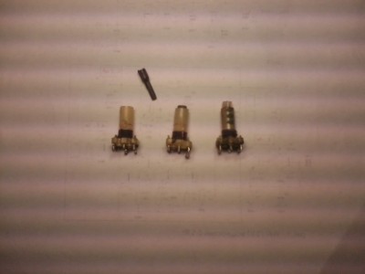

Зразу вибачайте. НОУБУК не мий, немае украинскои клавиатури. Давно ничого не робив. Зайшов на сайт и першим в списку форумив побачив чей приймач, Знайшов на горищи все що потрибно и занич спаяв. Унч запрацював зразу, а приймач ни. При пидключени високоомних наушникив щось шипить але не бильше. Катушки намотав 6 мм, як на фото. ДПФ - 6.5 виткив, LC показуе 1.2 мкг, ГПД- 12 виткив, показуе 3.6 мкг. конденсатори таки як у автора. А хто пидскаже вид якого витка робити видвид, на катушци ГПД, бо щось на диоди немае зовсим напруги, а мае бути 0.4в, миряв як на схеми. На R5- 1.2 V, на R3- 6.2 V, R9-24к. Т5-КП302. Може хтось пидскаже .

Вероятно, малое напряжение ГПД на ВПД вызвано шунтированием выхода ГПД собственной ёмкостью катушки ФНЧ. Поэтому лучше сделать не отвод, у катушку связи ( 3-4 витка) и подключиться аналогично показанному здесь http://us5msq.com.ua/gromkogovoryashhij ... nzistorax/

Здравствуйте. Сергей Эдуардович как всегда в точку.....Дети два дня запускали ГПД, больше 0.25v напряжение не удавалось поднять, в итоге добавили витки против расчётного на катушке ГПД. И меняли МГ четыре раза пока не поставили чисто япоскую головку, а сейчас собирают ещё один ППП, так намотали на кольце Amidon Т50-10 проводом 0.1 сколько влезло, получили 96 мгц.

Спасиби Сергий. Запрацювало. Тепер треба робити плату и переносити з макетки. Тильки в мене ГТ402, треба ноги выкручувати але це вже дрибници. Приймач простий а цикаво. Писля треба щось складнише пидибрати.
