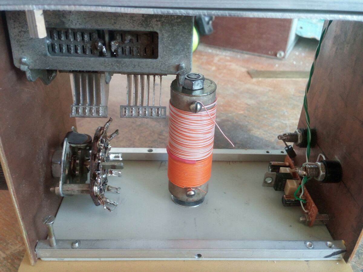

Ну и ещё немного фотографий аппаратика в "процессе".
Морда лица.
Морда лица.
Сообщения: 354
Re: Трансивер RA3AAE на 160 м
Сообщение Ivan_Ivanov »
От затеи с УМ от "Радио-76" пришлось отказаться.
В отсеке УМ, оказалось слишком мало места.
