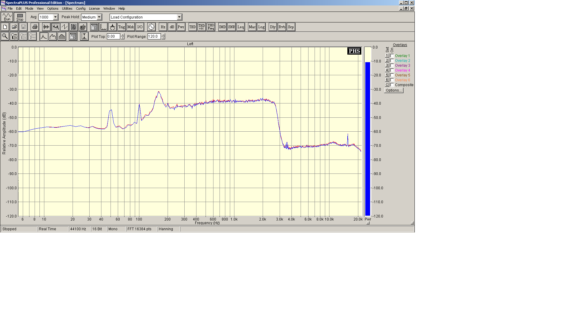

А вот АЧХ 6-и кристального фильтра, по вашей методике, с smd конденсаторами.
Вот и славно
Хорошая АЧХ, но по-моему надо сдвинуть опору примерно на 100-150 Гц ниже
Не хватило пределов перестройки индуктивности. Завтра заново намотаю.Хорошая АЧХ, но по-моему надо сдвинуть опору примерно на 100-150 Гц ниже
