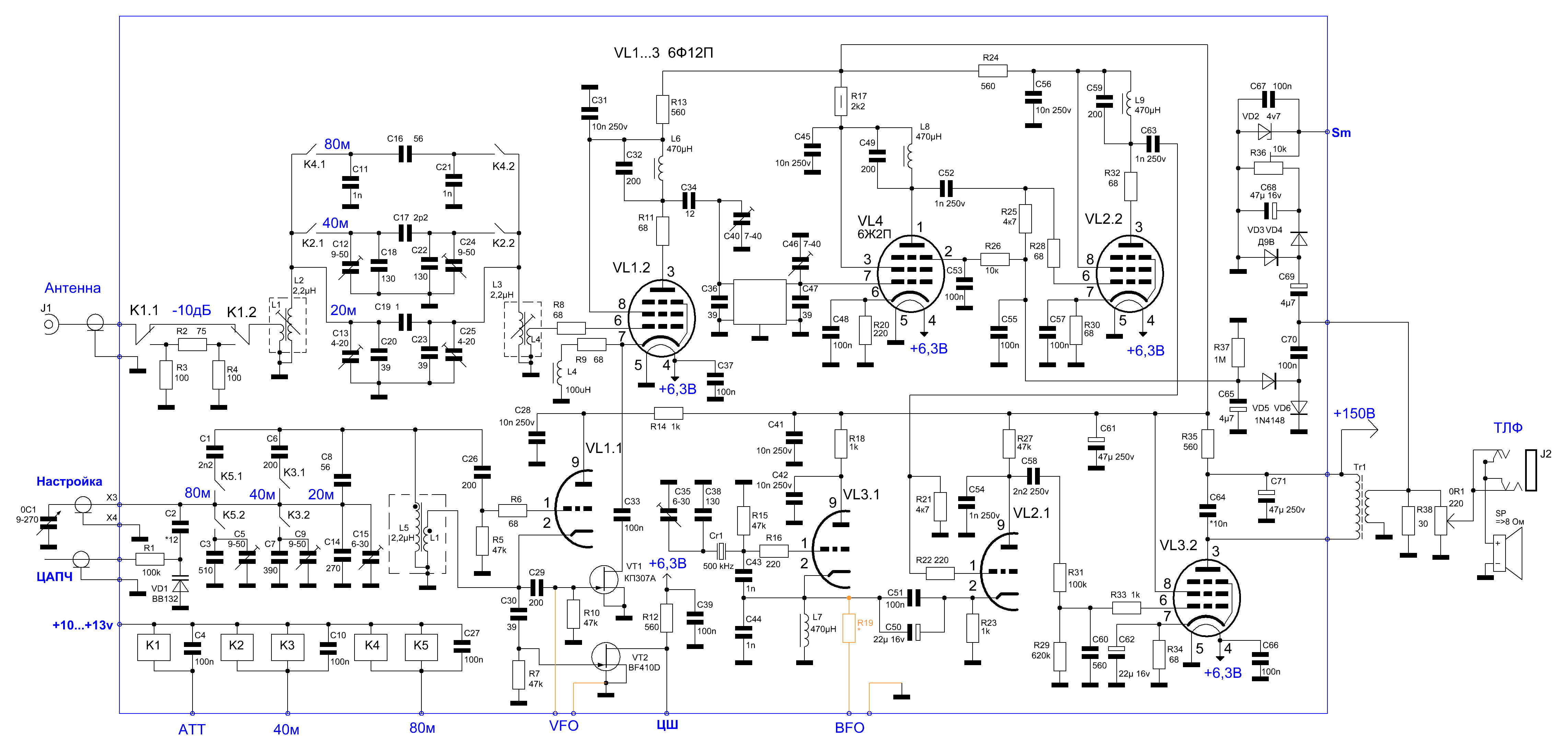

Добрый вечер! Можно ли использовать синтезатор на Si5351 совместно с данным приемником и как лучше согласовать выход МС с ламповыми каскадами? Что-то мне подсказывает, что будет очень не легко добиться необходимой стабильности ГПД с катушкой посреди горячих ламп. Не испортит ли ламповое звучание данного приемника, не "совсем" хороший спектр данного синтезатора?
Помнится, что где-то здесь на форуме я уже давал ответ на подобный вопрос. Прямое подключение синтезатора к ламповым смесителям возможно, но лучше через буфер (например логический элемент) или диодную схему защиты выхода синтезатора от возможных высоких напряжений на катоде смесителя при переходных процессах. В иделае хошо подавать синус, но и с меандром должно неплохо работать...
В качестве примера (пищи для размышлений
) посмотрите схему моего проекта приемника с ЭМФ, где будет предусмотрена возможность подключения вместо ГПД и опорника синтезатора Ёжик - показано оранжевым цветом. Так при подключения синтезатора контурный цепи ГПД и опорника не устанавливаются, основной выход синтезатора VFO (меандр) подключается на затвор ключа на полевике, а выход опорника BFO (меандр) фильтруется параллельным контуром С44L7( в данном случае выбирается 100мкГн), настроенным на 500 кГц
Спасибо! то, что надо. 2 триода получается не при делах, можно значит заменить на 6Ж52П или, что-то подобное.US5MSQ писал(а):В качестве примера (пищи для размышлений) посмотрите схему моего проекта приемника с ЭМФ, где будет предусмотрена возможность подключения вместо ГПД и опорника синтезатора Ёжик - показано оранжевым цветом.
