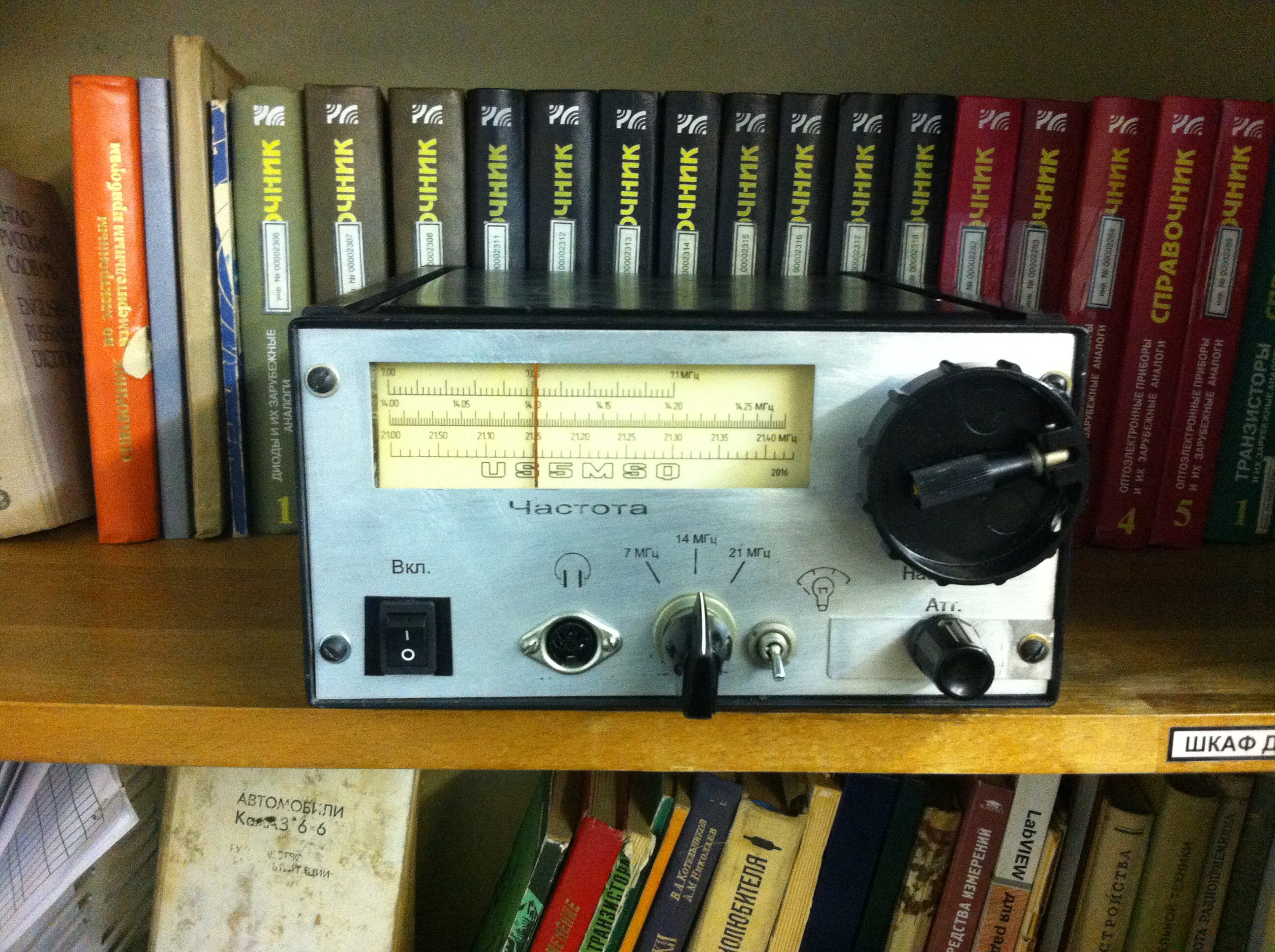

Сергей Эдуардович, большое спасибо Вам за конструкцию! Собрал, все отлично работает. Пока правда вместо антенны используется коаксиальный кабель, но в перспективе антенну сделаю получше. Внешний вид получился вот такой:
