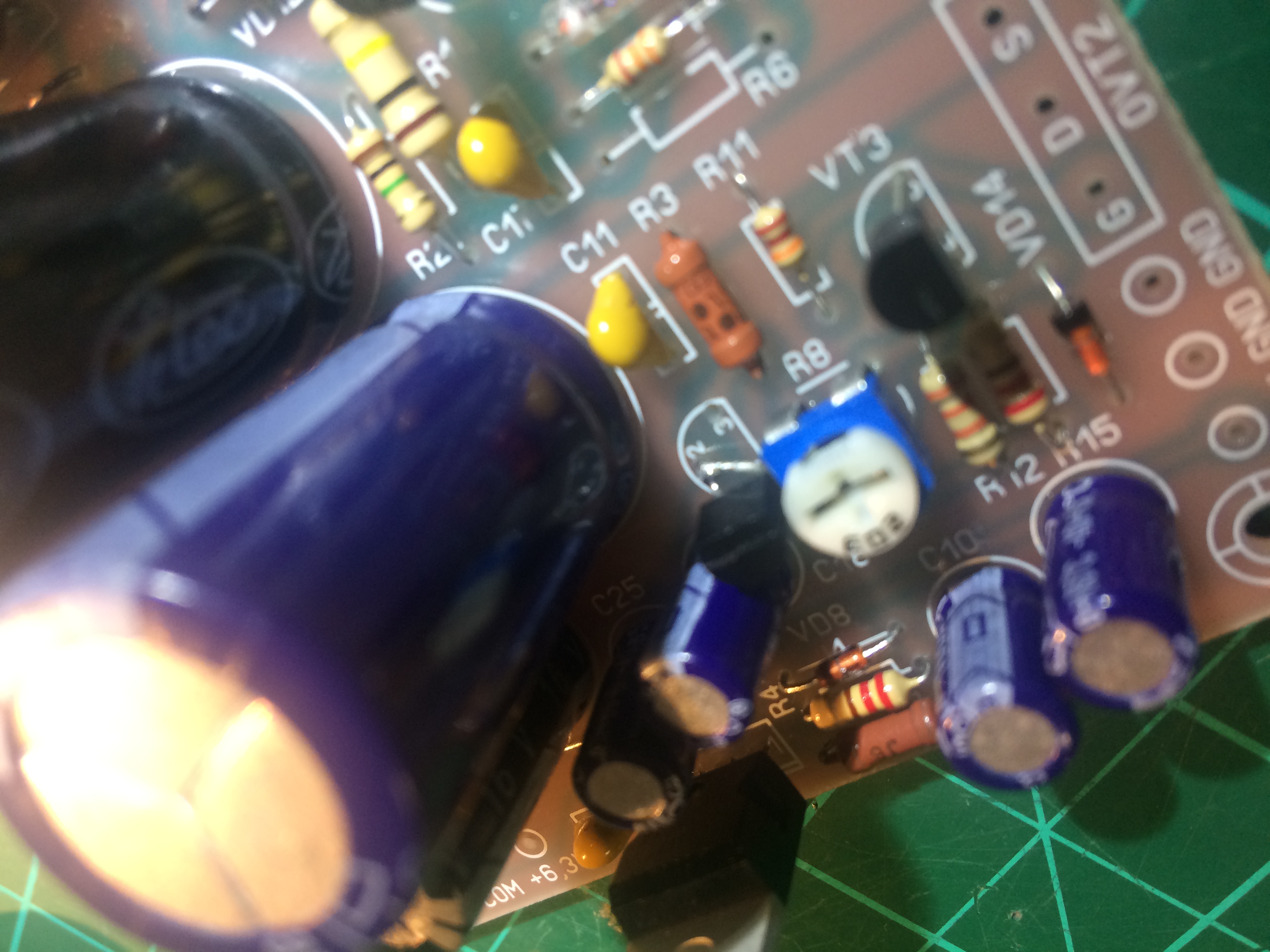

Начал с блока питания. И сразу вопрос - радиаторы на полевики и LM317 большие нужны? Или полевики проще к корпусу прикрепить?
Чуть ранее уже отвечал на этот вопрос - см. viewtopic.php?f=10&t=10&start=320#p4845
мощность рассеивания на транзисторах не превышает 2,5 Вт, проще всего их закрепить на шасси (корпусе), если такой возможности нет, то площадь радиаторов должна быть не менее 50-60 кв.см
Падение напряжения на LM317 примерно 3,5В, поэтому при токе нагрузки до 150 мА радиатор не нужен
Неправильно (зеркально) запаяли VD10!!! и похоже, что VD2 тоже - на фото плохо видно, блестит сильно...
Проверьте правильности монтажа U2!
Всё это описано в прилагаемой инструкции по сборке
На всякий случай выложил краткую инструкцию по сборке платы в электронном виде здесь viewtopic.php?f=23&t=189&p=4174#p4174

перепаял VD10
перепаял VD10
Да и VD2 тоже пришлось перепаять. Вы были правы.
и U2
и U2

Блок питания ожил при первом включении. Под нагрузкой 1,5 ком 2 ватт дает 143 вольта, нагрузка 5.1 ом 5 ватт ровно 6,3 вольта и с выхода 11 вольт без нагрузки порядка 11,4 вольта.
Благодарю Сергея за подсказки!
