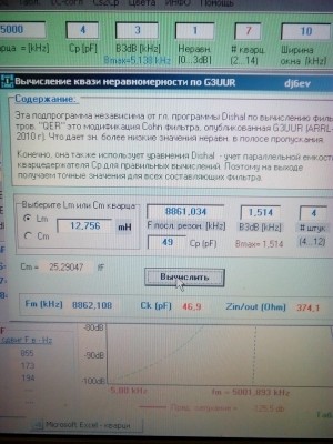

Сергей Эдуардович, вопрос с етих кварцев хочу собрать фильтр QER даю талицу, фото ращета. Емкость кварце держателя 44пик

- Сообщения: 5166
Здравствуйте, Любомир.
Неправильно сделали расчёт...
В ячейке нужно задать требуемую полосу пропускания - вряд ли Вы хотели получить 1,5 кГц? Т.е. для SSB полосу обычно задают в пределах 2,4-3 кГц. Если точное значение полосы не сильно критично, то можно слегка его варьируя в указанных пределах подобрать емкость конденсаторов равных стандартному значению
Число кварцев должно быть = числу звеньев + 2 шт, т.е. для популярного нынче 8-звеньевого нужно указать 10 шт
Значения индуктивности Lm и F последовательного резонанса Вы должны были получить в результате измерений параметров кварцев и их сортировки в одинаковые группы.

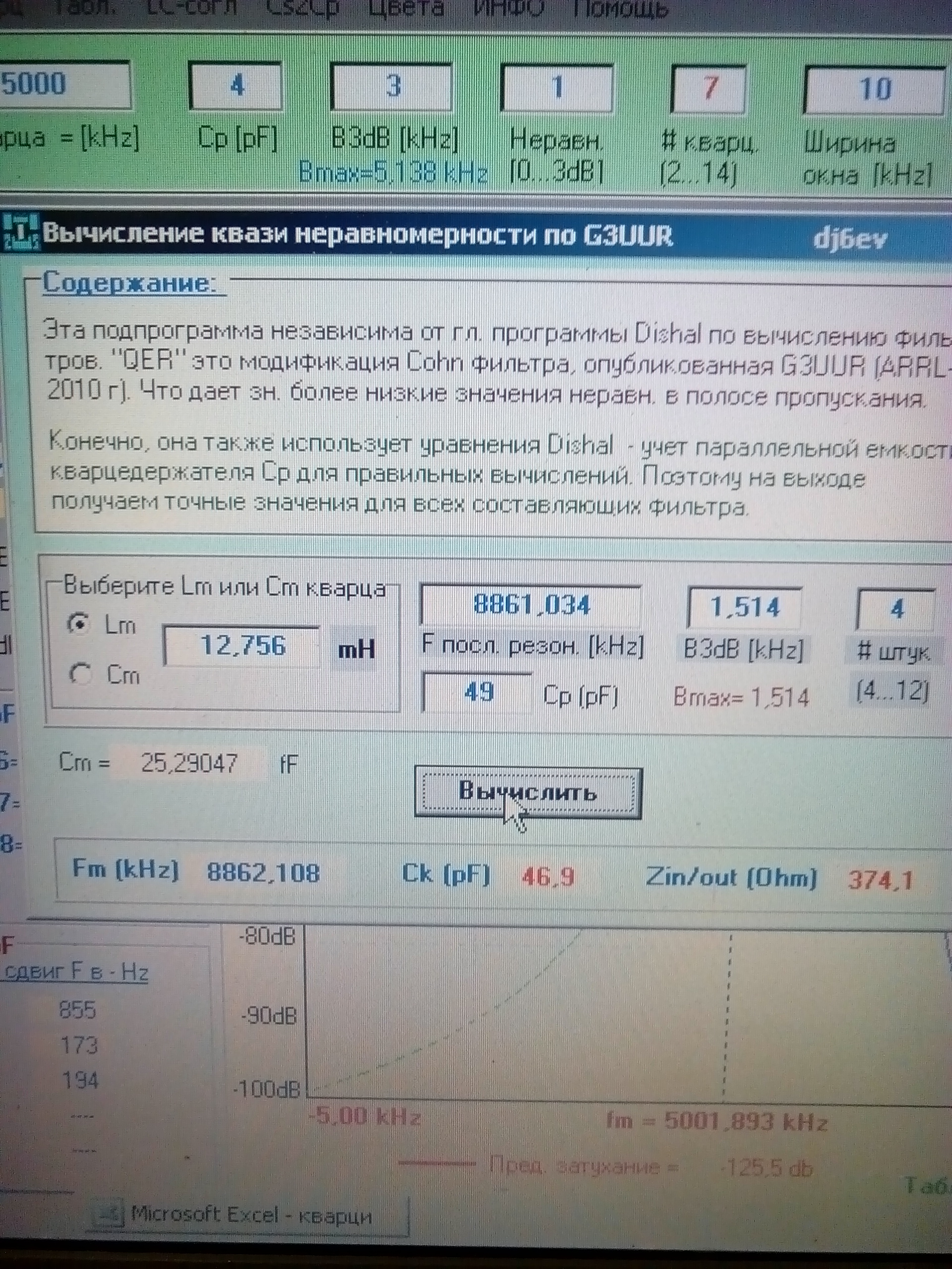

Всеравно не понятно , в проге есть значение Cp(pf) ечет паралельной ёмкости кварце держателя, ето по показаниям lc метра 36 пик (тока перемерял) вставляю в программу, и... полоса Bmax=2,185...... вот тупой я не понимаю куда и откуда керасин бежит...
Покажите на примере или пошаговр... дишал, кварц >метод-G3UUR>Csw= 39 паралельная емкость кварцевый держатель=36+ кварц 4-6пик C1=356 C2=352, 8863,647kHz SW closed, 8865,966kHz=SW open, >расчет»Lm= 5,617 Cm= 57,403, Fs=8862,480 >>> далее QER G3UUR>вносим значение»Cp = кварце држатель » полоса 3.1 кол-во еварцев 4(для примера) >вычислить..Fm=8864,314 Ck емкость в фильтре!!!!131 рк!!!! Zin/out 133,5 емкость слишком большая!! Не понимаю я....
- Сообщения: 5166
Послушайте Любомир, я же давал Вам ссылку на мои пошаговые рекомендации по измерению параметров кварцев, давайте продублирую здесь ещё раз - http://us5msq.com.ua/forum/viewtopic.ph ... =190#p3164
- именно на той страничке, где приведена схема измерительного генератора, нужно внести в ячейку реально измеренную ёмкость Сs для получения расчётных значений Lm и Fпосл. Больше это значение Сs нигде не вносится. Открываете расчёт КФ QER и вносите там в ячейки вычисленные ранее значения Lm и Fпосл, Cp (емкость кварца), желаемую полосу пропускания и количество кварцев - нажимаете кнопку расчёт и получаете искомое - емкость связи между звеньями КФ, что здесь непонятно?

Емкость 131 пик получается:(
