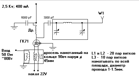

Sergej писал(а):Что скажете по поводу схемы этого усилителя?
Сергей, где можно посмотреть вашу схему с описанием к ней.

Эта схема с CQHAM "усилителя на лампе ГК71 с заземленными сетками".
UR5VFT писал(а):Привет Если сможете найти 18 нормальных емкостей - пробуйте
- http://gagarinradio.narod.ru/index/0-24
Кто собирал "бестрансформаторный РА на ГК-71. Игорь Августовский(RV3LE)" с "Сайта Гагаринских радиолюбителей"?
Видимо придется находить (у китайцев) нормальные емкости т.к. пока имею только 6 шт 100 Х 350 вольт с ИБП телевизовов...и склоняюсь все же к ГК71 с заземленными сетками.
Не понятно с анодным напряжением: у RV3LE 1800, у UA3HR 1200, на схеме с CQHAM 2500, паспортное 1500. Из за чего такая разбежка?

В УМ на ГК71 схема
С7 4700 пФ
С8 2000 пФ
Какие можно применять конденсаторы и какая минимальная и максимальная емкость может быть у С7 и С8?
