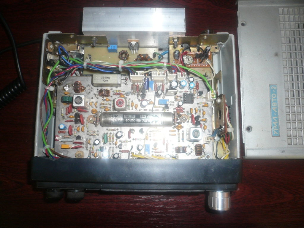

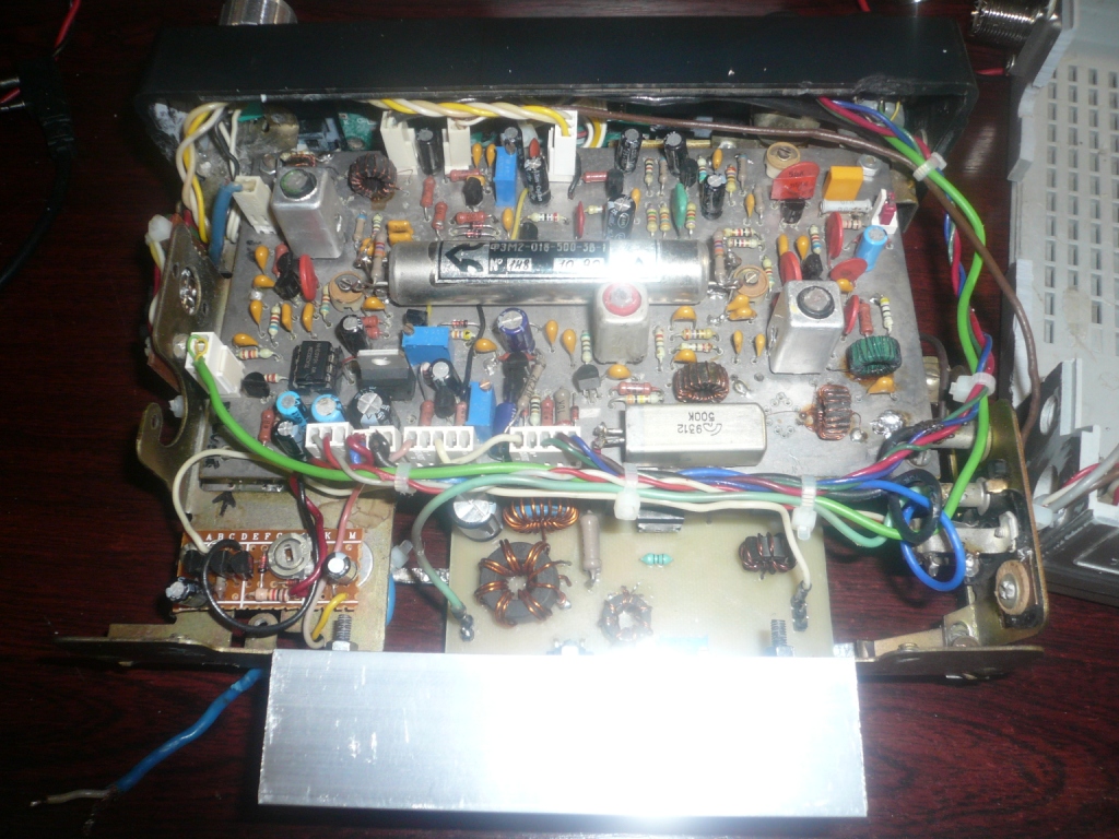

Отчет о проделанной работе сегодня )))
Последний раз редактировалось morse 02 май 2018, 18:24, всего редактировалось 1 раз.
73
73
- Сообщения: 5166
Спасибо за фотоотчёт.
Приятно посмотреть на красиво сделанную работу!

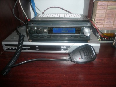

Не выдержал решил запустить по слушать))) заработал сразу! СКАЗКА)))
https://www.youtube.com/watch?v=gGngQevFUeE
73
- Сообщения: 5166
Поздравляю, вполне прилично звучит несмотря на суррогатные гетеродины!

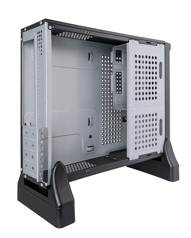

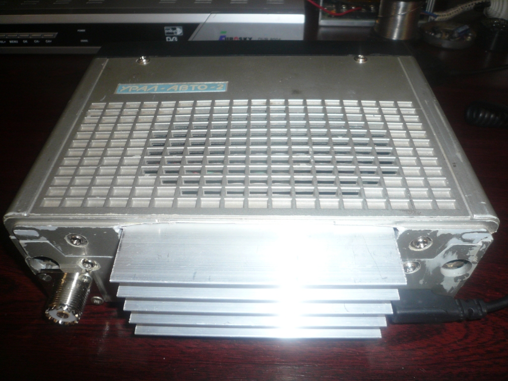

Всем привет, вот нашел себе такой корпусок для Трансивера
Размеры корпуса (Ш x В x Г), мм 96 x 285 x 377
мордашу ему переделаю!
Сергей Эдуардович, посоветуйте какой источник питания собрать для вашего трансивера?

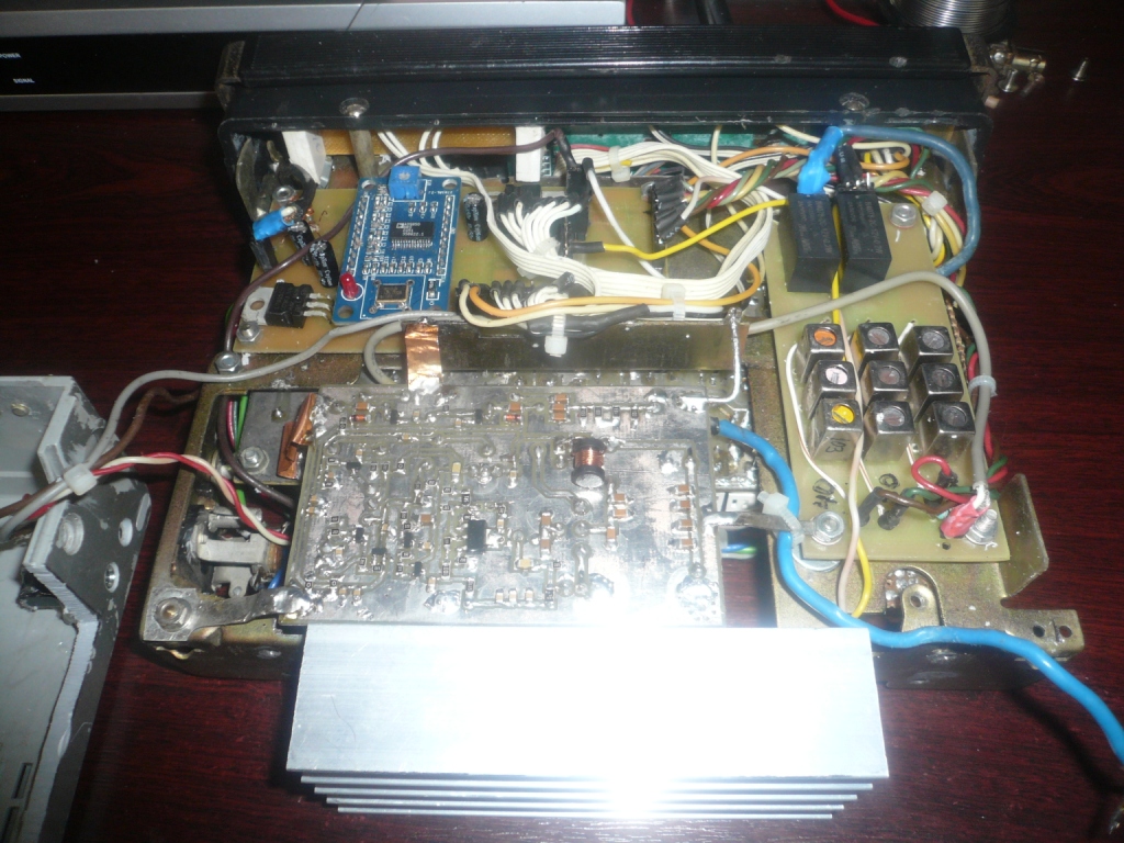

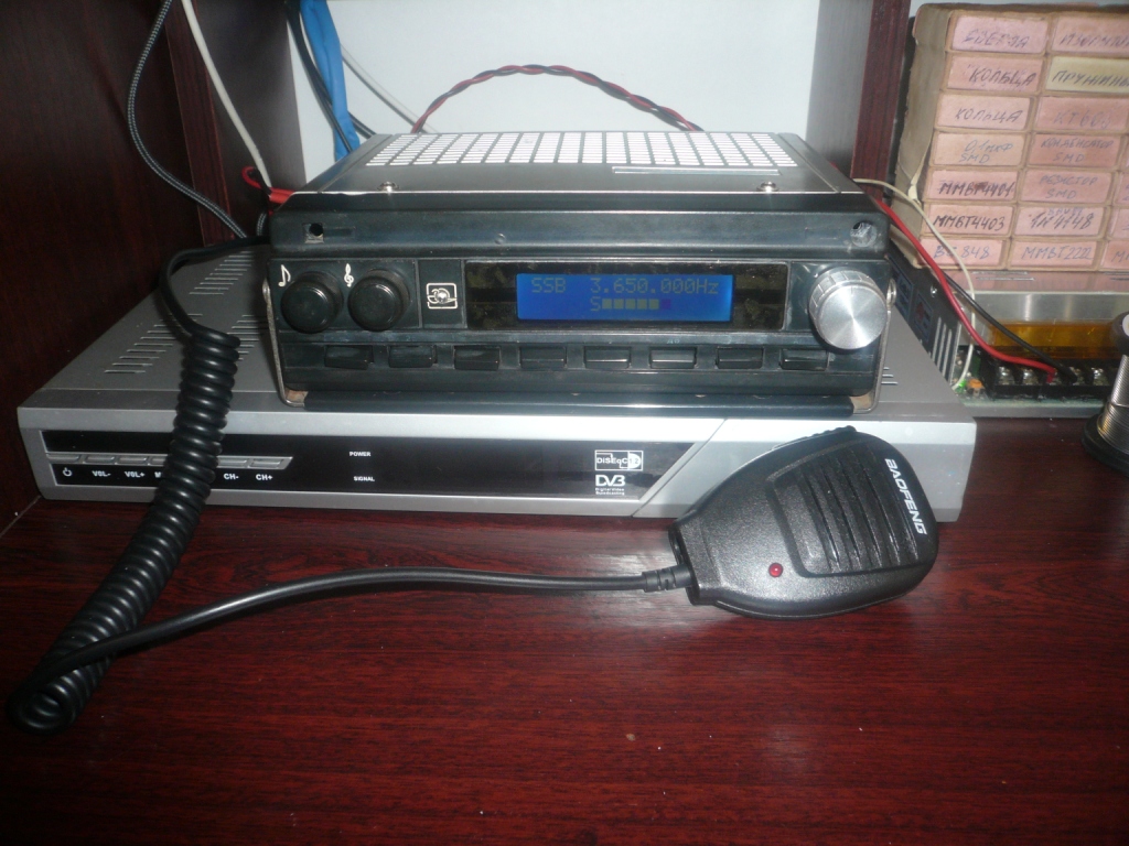

Приветствую всех.Вот и я решил выложить фото своей сборки трансивера.Спасибо Вам Сергей Эдуардович за прекрасную схему.Всё работает отлично.Осталось привести в порядок лицевую панель.
