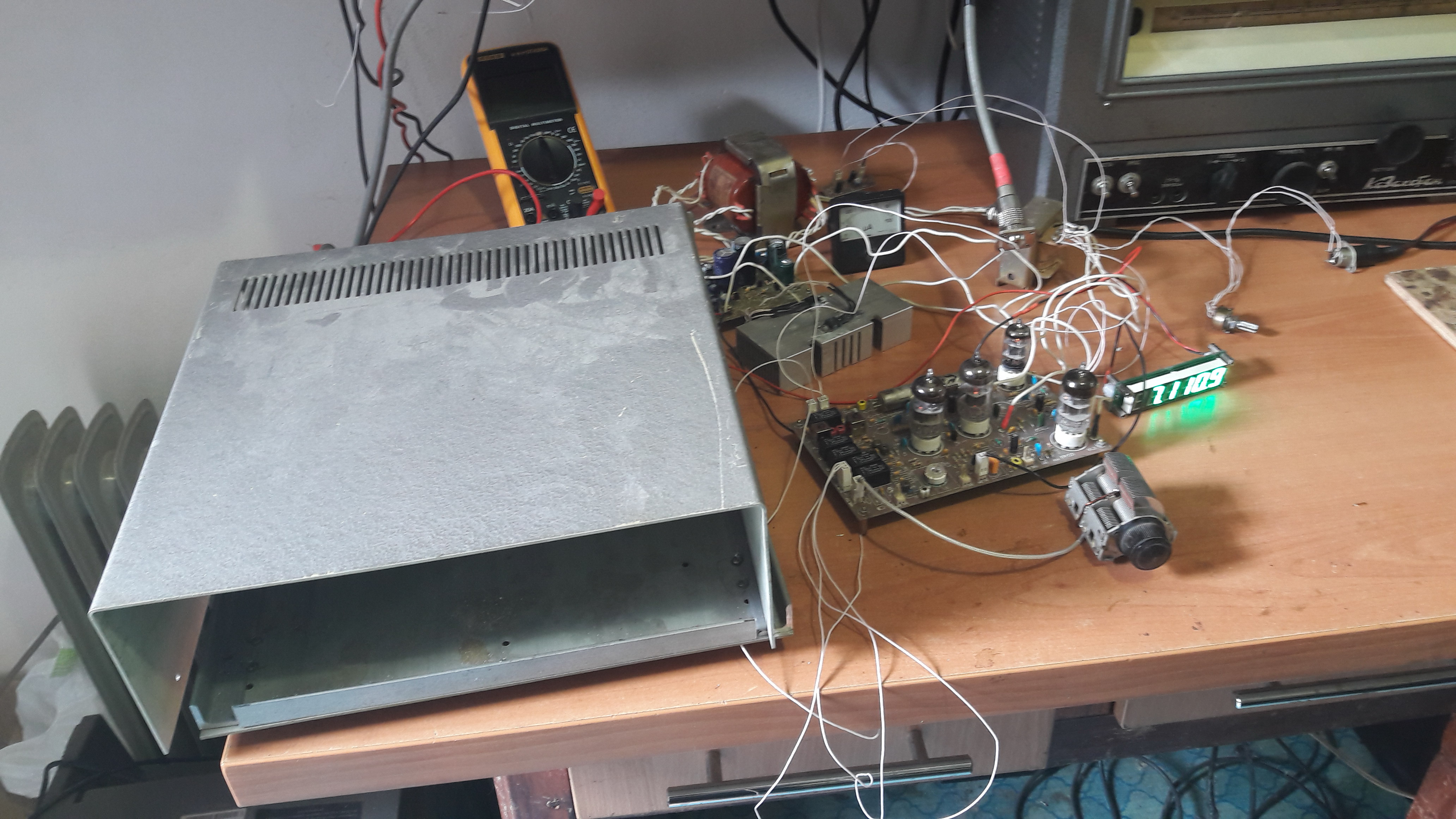

Приёмничек ожил , слушаю станции на 40-ке , на удивление ГПД держит .
Ожидал худшего ,при том что катушку ещё не фиксировал.
Впереди укладка диапазонов и т.д.
Тримера китайские очень не удобно крутить.
Диодики доработки в генераторах использовал smd типа , паял со стороны
монтажа - очень удобно.
Осталась нерешённой проблема запуска опорника , заводится только после
касания к антенне или к выводу ЭМФ.

Здравствуйте, Сергей.
Материал амидоновского колечка Т50-7 самый термостабильный в серии, ТКЕ как у хорошей керамики
+ конденсаторы NPO обеспечивают вполне приличную стабильность частоты, причём триммеры, имеющие отрицательный ТКЕ обеспечивают определённую термокомпенсацию общеконтурного небольшого положительного ТКЕ. Кстати, крутить их нужно без лишних усилий плоской отвёрткой с шириной жала 1,9-2 мм.
Что касается проблем с запуском опорника - попробуйте поменять местами лампы 6Ф12П, если не поможет, нужно заменить резонатор. Я могу Вам прислать такой на замену, только сообщите мне ( в личку или на мыло) свой адрес - Новой почты или Интайма.

Подбор ламп помог.Опорник заводится стал лучше . Из десятка ламп выбрал три по падению
напряжения на катоде порядка 0.75-0.8в , из набора прошла
только одна лампа . Остальные 0.45-0.5в.
Постоянные напряжения все в норме , как на схеме.
Растягивающий конденсатор установил в отверстия с2-r1 в отверстия ближе к реле
и сам переменник подключил к разъёму PLL , саму цепочку ЦАПЧ не распаивал
в моей шкале его нету.

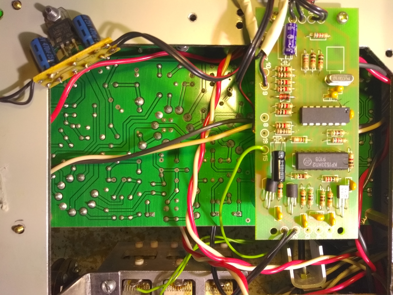

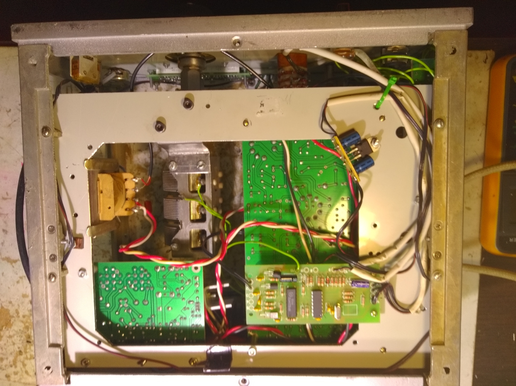

На фото корпус от Электроники 160RX в который я хотел поместить всю
конструкцию , но столкнулся с проблемой - сильно греется силовой трансформатор
ТАН-28 градусов эдак 50. Тёплый и радиатор не говоря уже за лампы.
В принципе можно установить вентилятор но как быть тогда с ГПД?
Или же прийдётся сделать конструкцию открытой.
Я Вам звонил, но трубку никто не берёт, посмотрите в личку.
Что касается нагрева компонентов, не стОит этого бояться, в ламповой аппаратуре иначе не бывает. Корпус Электроники достаточно большой, чтобы разместить в нём комфортно, на расстоянии и силовой транс и транзисторы БП - проще всего их закрепить на задней стенке, а весь БП отделить от платы приемника штатной металлической перегородкой. Ну и может быть сделать ряд вентиляционных отверстий в передней части верхней и нижней крышек.

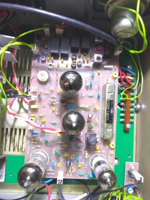

Сергей Эдуардович, подскажите пожалуйста, я собрал приемник из вашего набора все в норме и чувствительность и стабильность частоты, но одно меня тревожит на 20 и 40м какой то металлический призвук неприятный. На 80м все отлично. Я теряюсь в догадках в чем может быть дело. У меня немного выше напряжение на выходе гетеродина 20м -2вольта а 40м -1,8 вольта. Может быть из за этого? Частоту опрного генератора выставил так как было начертано на эмф да и на 80м все четко работает. Да, и напряжение питания я убавил до 125в, а то приемник самовозбуждался.
Здравствуйте, Павел.
А можно это явление как-то снять на видео?
https://www.youtube.com/watch?v=Of9gK_RG60E Вот видео, к сожалению на 80ке и 20ке снимать пока что нечего. Но уверяю что на 80м звук заметно красивее...
Звук отвратительный, так все станции звучат, или это особенности голоса конкретного корреспондента?
Можно здесь выложить фото платы и всего монтажа крупным планом?
какие у Вас есть измерительные приборы?
Все станции звучат одинаково, шкала не при чем (это я на всякий случай) отключал ее никак не влияет, только при перестройке звук тик, тик, тик присутствует, мобуть развязка плохая.
