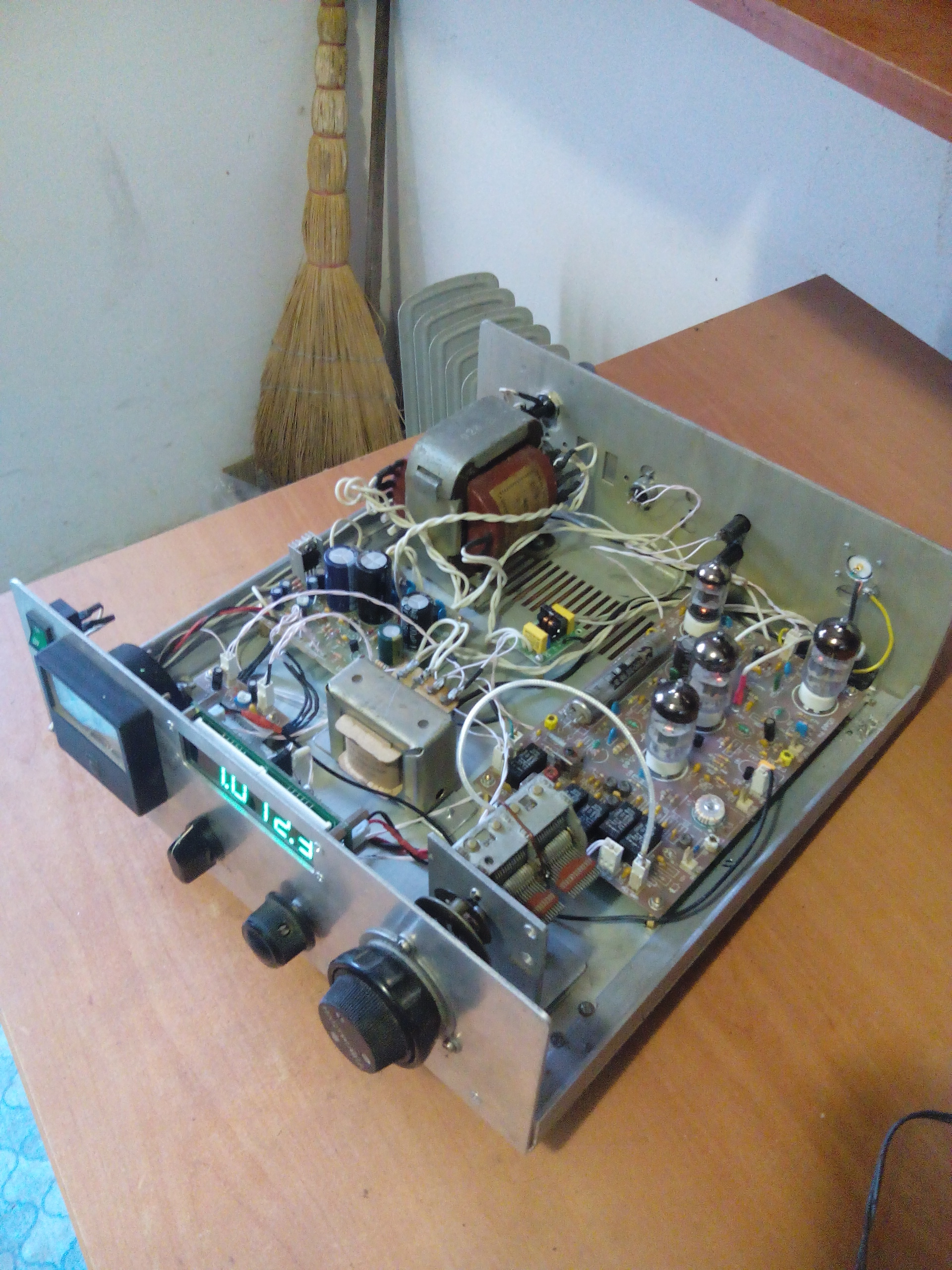

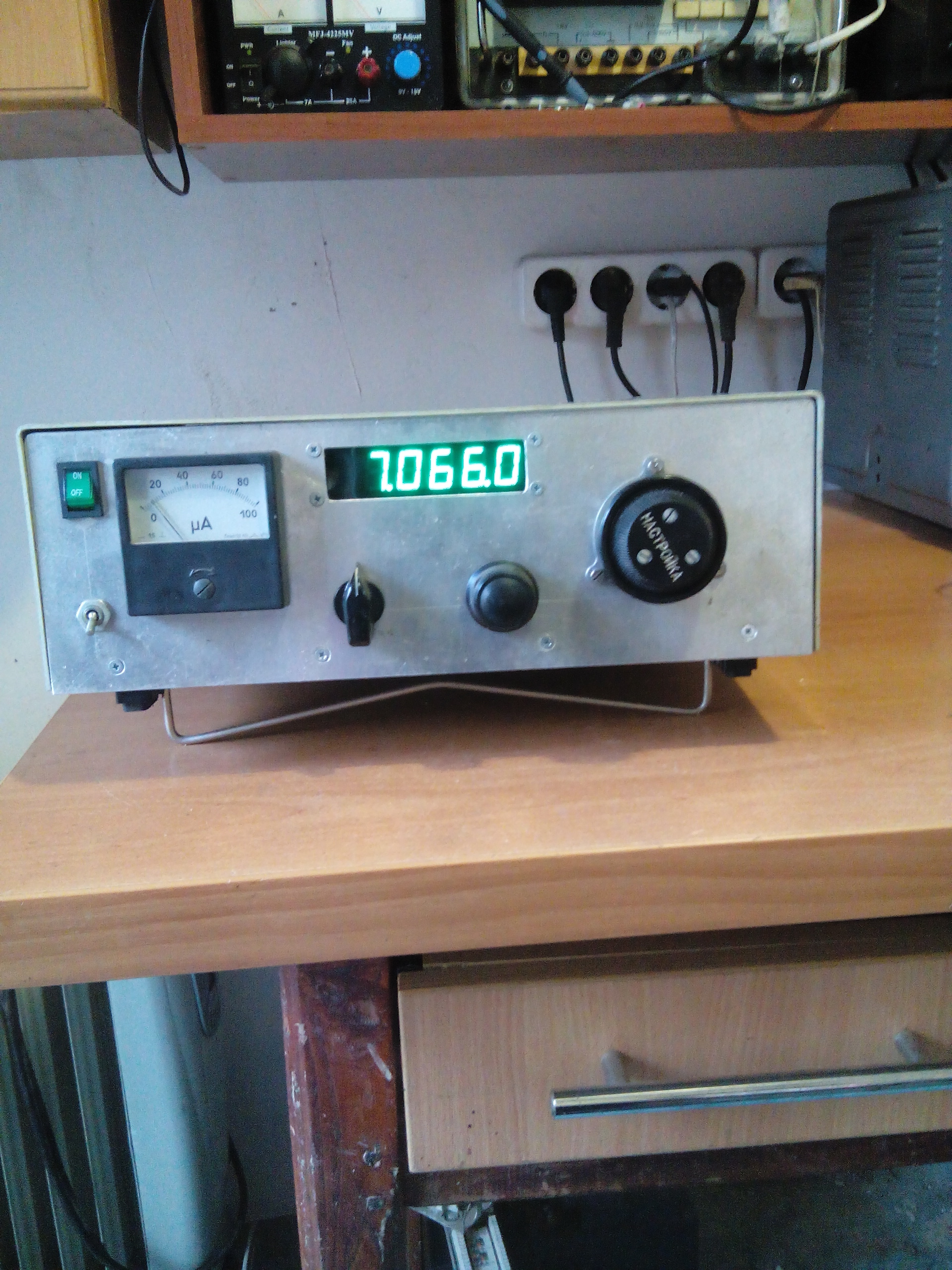

Сообщение Serge »
Вот что получилось.
Serge
Сообщения: 22
Зарегистрирован: 14 дек 2017, 19:17
Позывной: UR7EX
Откуда: Подгородное , Днепр
Сообщение Serge »
Давно уже слушаю , все никак не получалось выложить.
Serge писал(а):Вот что получилось.
Здравствуйте, Сергей.
Спасибо за фотоотчёт. Добротная получилась конструкция, в классическом стиле 80-х.
