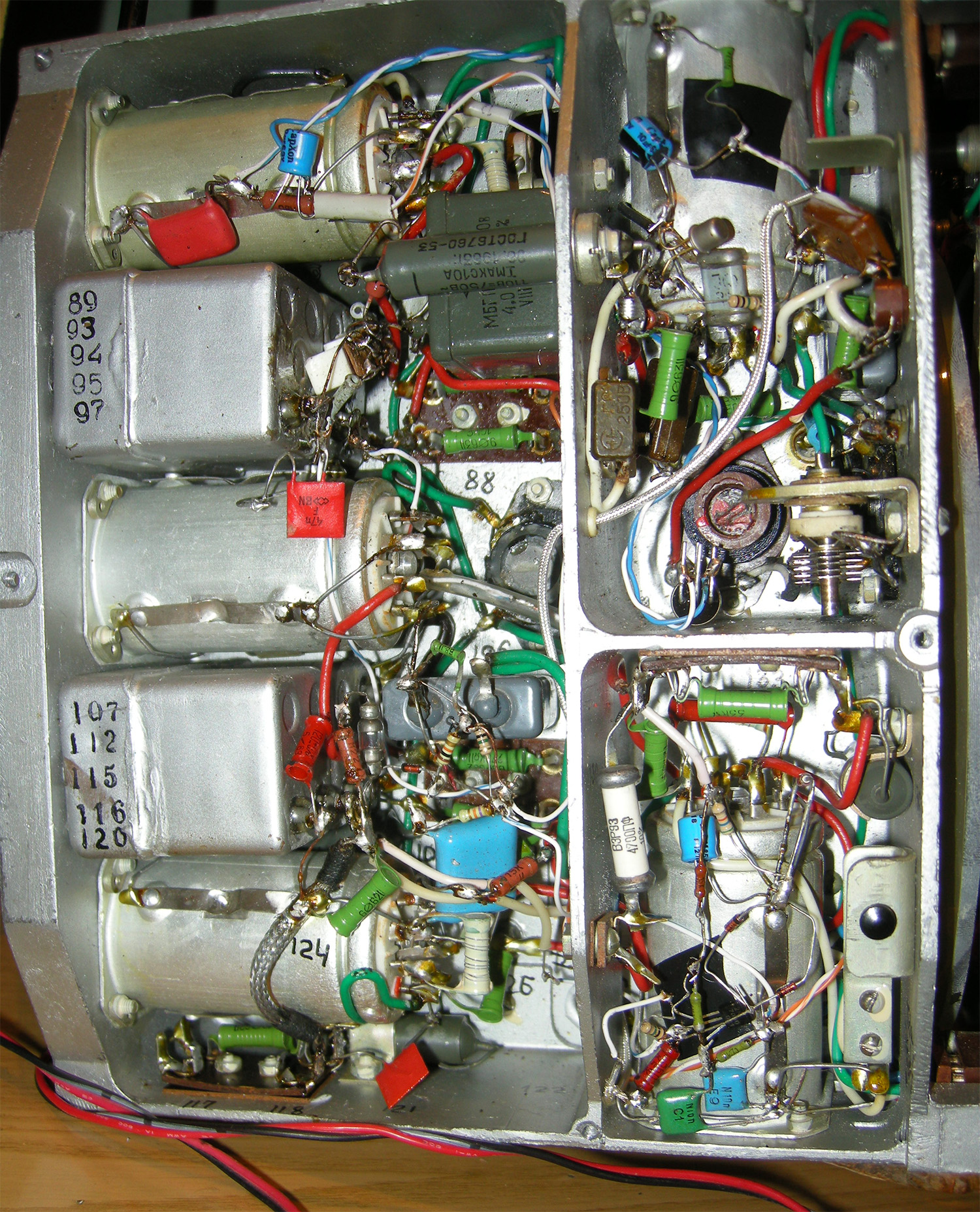

ur5zrl писал(а):на сетку сигнал опорника и не идёт. он туда может попасть только через ёмкость монтажа.
Ну тогда не знаю, что и сказать...
А до этой доработки телеграфный режим нормально работал? Может быть частота опорника сильно в стороне от ПЧ?
А если поднять какой-нибудь вывод VD1 - прием не появится?
Номиналы С4 и С5 правильные?
Диод отпаивал. Не помогло. С4 и С5 отпаивал, не помогло. Отключил опорник. С включенным детектором, звука всё равно нет.

Переделал монтаж. VT2 разместил в отсеке опорника. VT1 пошёл в отсек УНЧ. R2 уменьшил до 56К (маловато было звука). Всё заработало! Звучит достойно, не хуже буржуйского аппарата. Собственных шумов нет. Осталось спаять S-метр.

ur5zrl писал(а):Переделал монтаж. VT2 разместил в отсеке опорника. VT1 пошёл в отсек УНЧ. R2 уменьшил до 56К (маловато было звука). Всё заработало! Звучит достойно, не хуже буржуйского аппарата. Собственных шумов нет. Осталось спаять S-метр.
Вот и славно :)
Конечно хотелось бы узнать, в чём же была проблема или она теперь так и останется "тайной, покрытой мраком"? :)

Сергей, не знаю :shock: В новом монтаже применил снова новый 2N7000. Может транзисторы бракованные были? Потому что режимы сейчас совсем другие...
видеоблог радиолюбителя: http://youtube.com/user/krotron
Re: Р-311 – спортивный приемник
ur5zrl писал(а):Сергей, не знаю :shock: В новом монтаже применил снова новый 2N7000. Может транзисторы бракованные были? Потому что режимы сейчас совсем другие...
Может быть они "подпаливались" при монтаже не заземленным жалом паяльника, особенно если на жало была некоторая, даже небольшая, утечка фазы с нагревательного элемента - например через грязь или окалину

Сергей, вот об этом я не знал. Не знал, что этот транзистор нужно паять с закороченными ножками.. Эх, что ж вы раньше не подсказали? ;)
Надо ехать за новым. Возможно, и этот слегка подпален... :(
