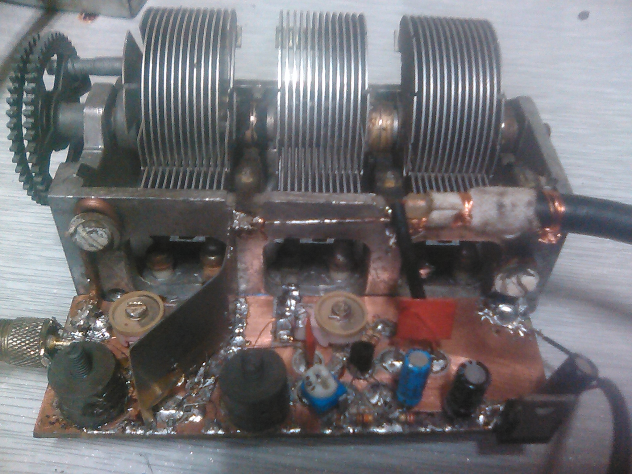

Полевые транзисторы не проблема, вот реле другое дело...
Фото то что у меня получилось. Делал попробовать как работает, поэтому не судите строго.
