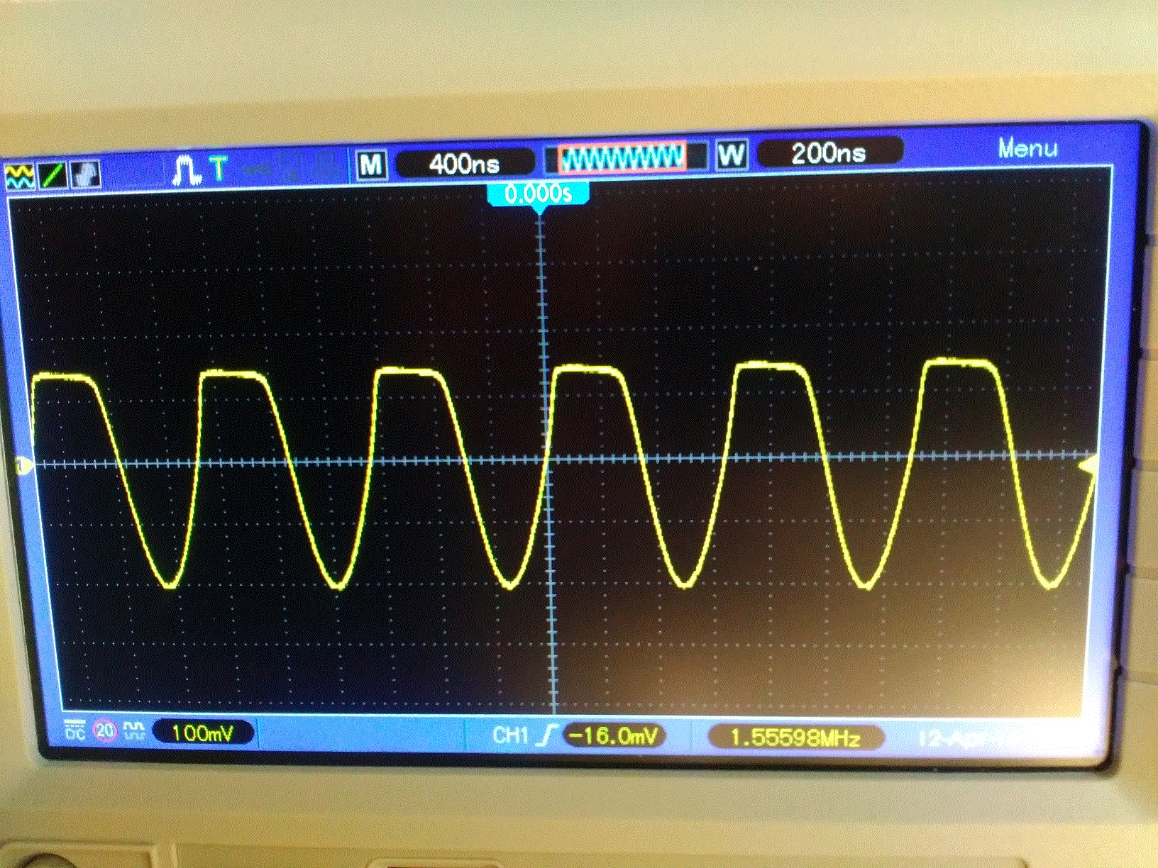

Собрал ГПД по приведённой схеме, к сожалению толком так и не заработал.
С диодом вообще отказался запускаться. Без диода заработал, но форма сигнала далека от синусойды. Фото № 1
Подбор ёмкости в базе ничего не дал. От резисторов то же мало зависит. Видимо не зря, схему которую я Вам привёл, выполнена в барьерном режиме.
Всё же питание слишком низкое. Собрал опять по барьерной схеме, всё заработало. Фото №2 Только ёмкости делителя, получились 390 и 100 пФ.
А повторитель, заработал без проблем, как и положено ничего не вносил и не прибавлял. На втором фото, случайно переведён делитель на щупе 1:10
Так там напряжение 156 mv
Зато испытал схему. Всё равно большое спасибо!

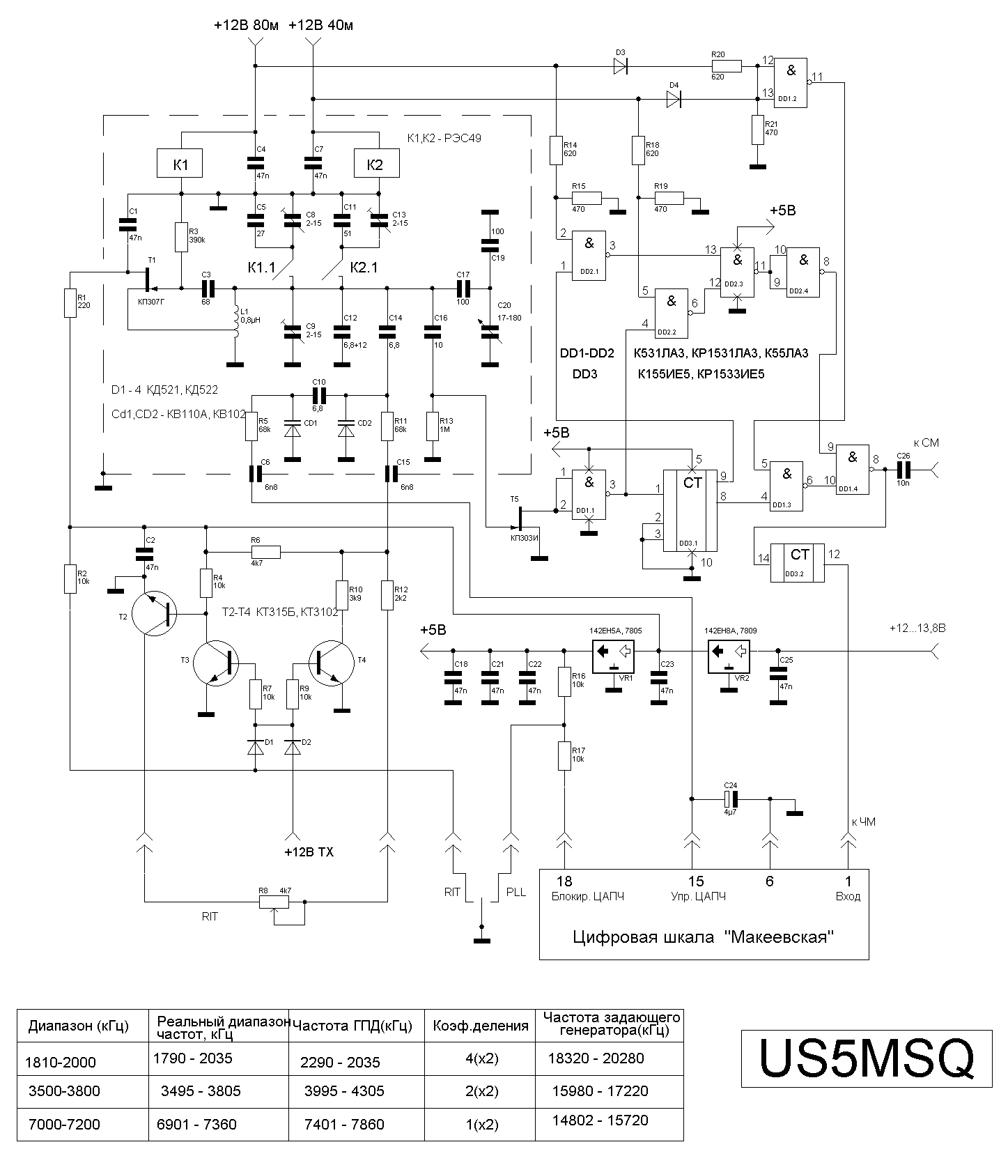

Сергей Эдуардович, добрый день, можно ли несколько общих вопросов по ГПД ?
1.Зачем вообще нужна стабилизация амплитуды в ГПД?
2. В ГПД-02 TRX"Дружба" сигнал от задающего генератора поступает на плату делителя частоты, собранную на микросхемах, а с неё - на выход.
Можно ли считать, что в таком ГПД делитель частоты, кроме деления, стабилизирует амплитуду выходного сигнала, а так же отлично развязывает выход ГПД
от задающего генератора? Ведь на выходе микросхем может быть 0, либо 2,5В - вот и стабилизация по амплитуде, а цепочка из логических микросхем "изолирует" выход ГПД от
задающего генератора, а значит нагрузка не будет влиять на частоту.
3. В таком ГПД выходной сигнал имеет форму прямоугольных импульсов, т.е. в нем будут гармоники. При приеме их срежит ЭМФ, а что будет при передаче ? Все в эфир полетит ?

1. Обеспечить стабильные, близкие к оптимальным, режимы работы смесителя при перестройке частоты ГПД в широких пределах(диапазонах).asha писал(а):Сергей Эдуардович, добрый день, можно ли несколько общих вопросов по ГПД ?

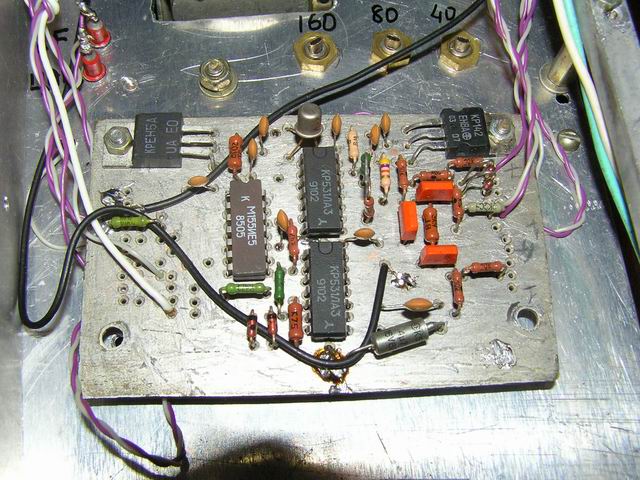

2. На самом деле в ГПД-02 применена двойная стабилизация уровня сигнала ГПД: первая - традиционный гридлик в задающем генераторе, вторая - за счёт нормализации (выравнивания) уровня импульсного сигнала в цифровых микросхемах. Конечно можно и нужно: за счёт цифровых делителеё обеспечивается идеальная развязка и стабилизация выходного уровня сигнала. Я делал в своё время аналогичный ГПД, как раз для ПЧ 500 кГц и диапазонов 160,80 и 40 м(см. приложение) и получил очень хорошие результаты.
