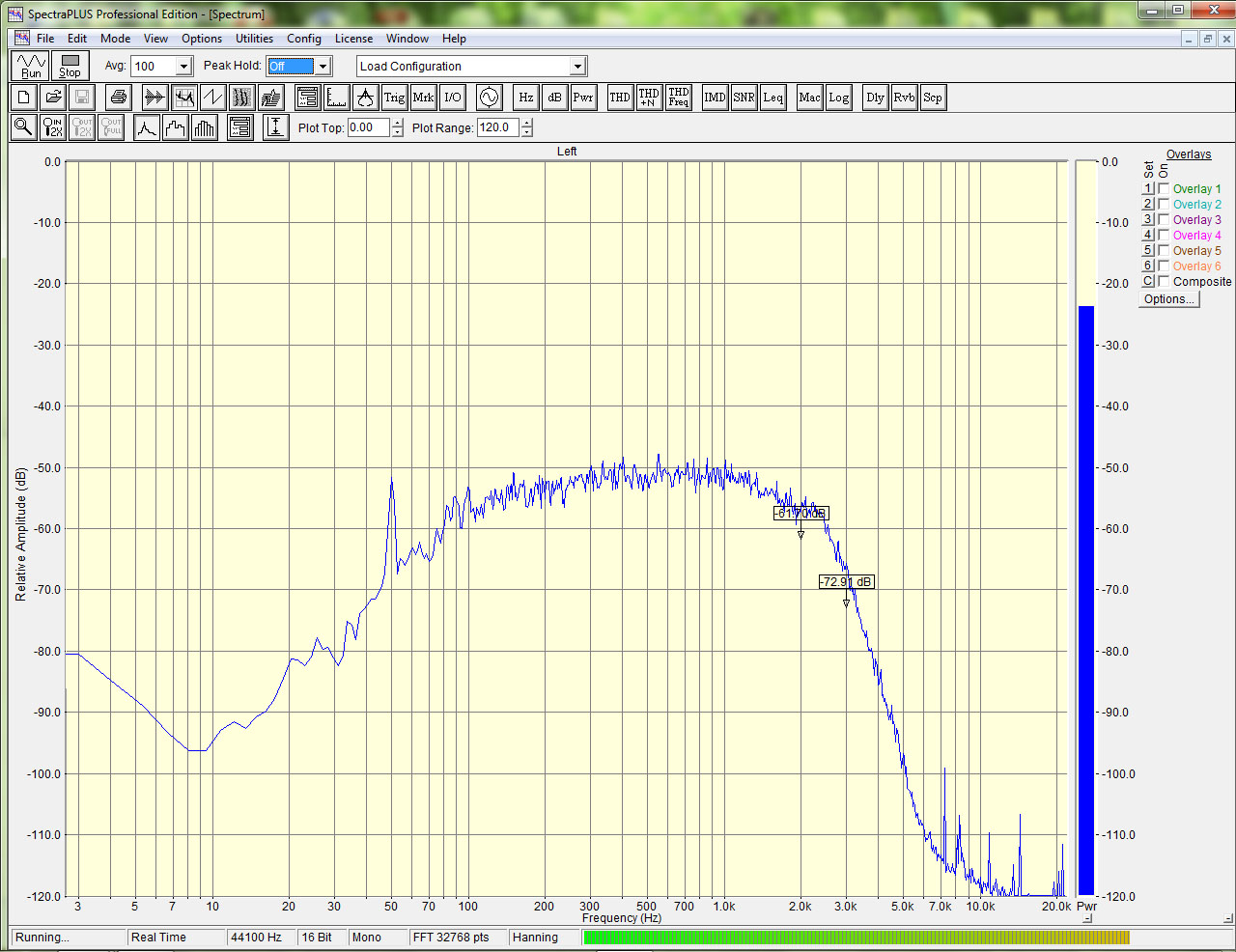

Вот что получилось у меня.
Звук.rar
(2.01 МБ) 74 скачивания
Отличная АЧХ и звучит очень хорошо!
Сообщения: 354
Сообщение Ivan_Ivanov »
АЧХ настолько хороша, что у меня закрадываются сомнения, в её корректности.
Нет ли какой ошибки?
Всё нормально. Никогда не нужно терять веру в прекрасное... :)

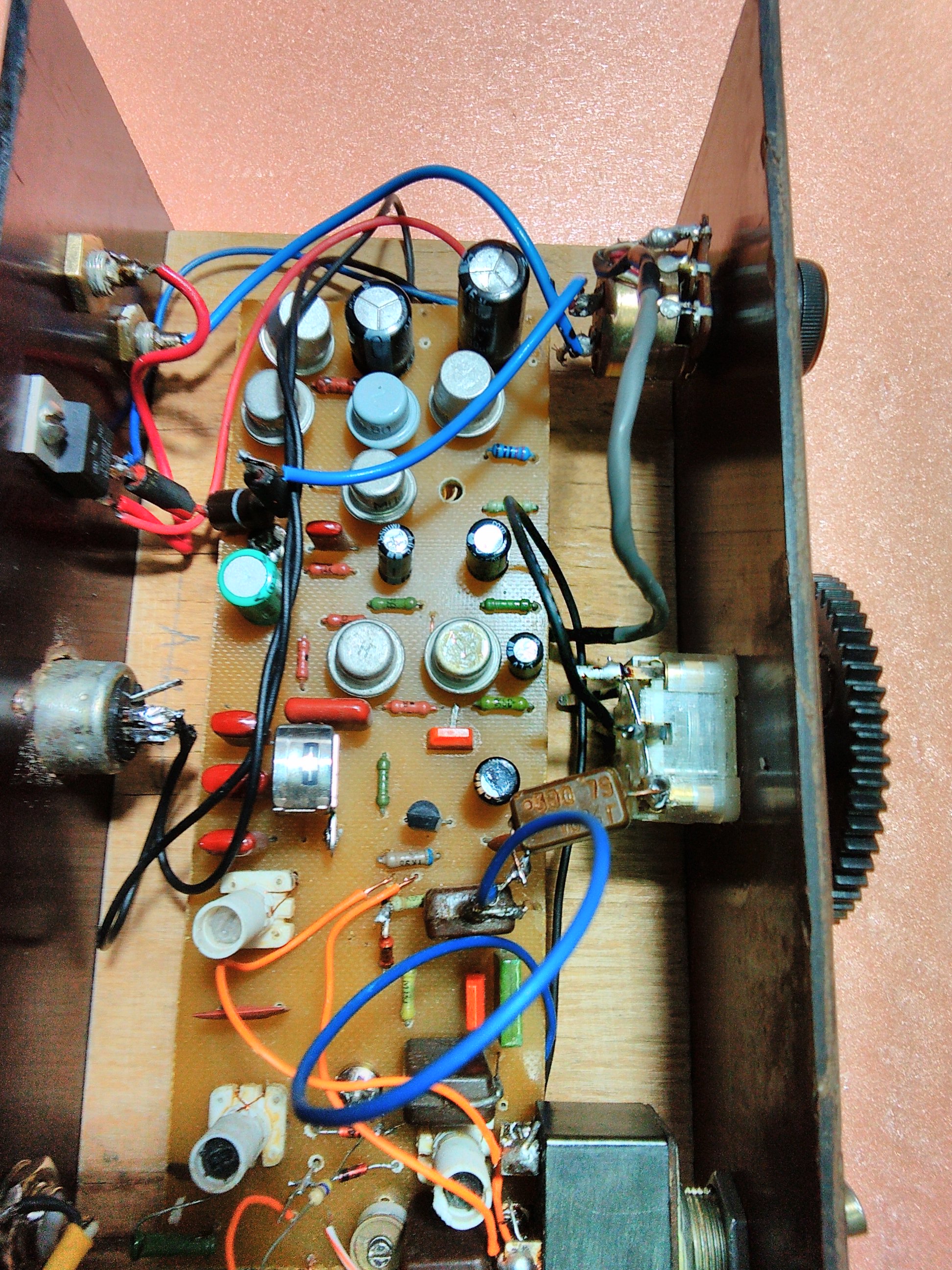

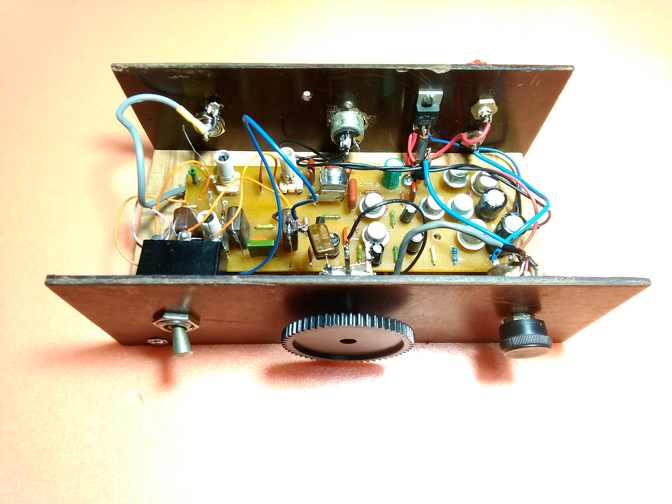

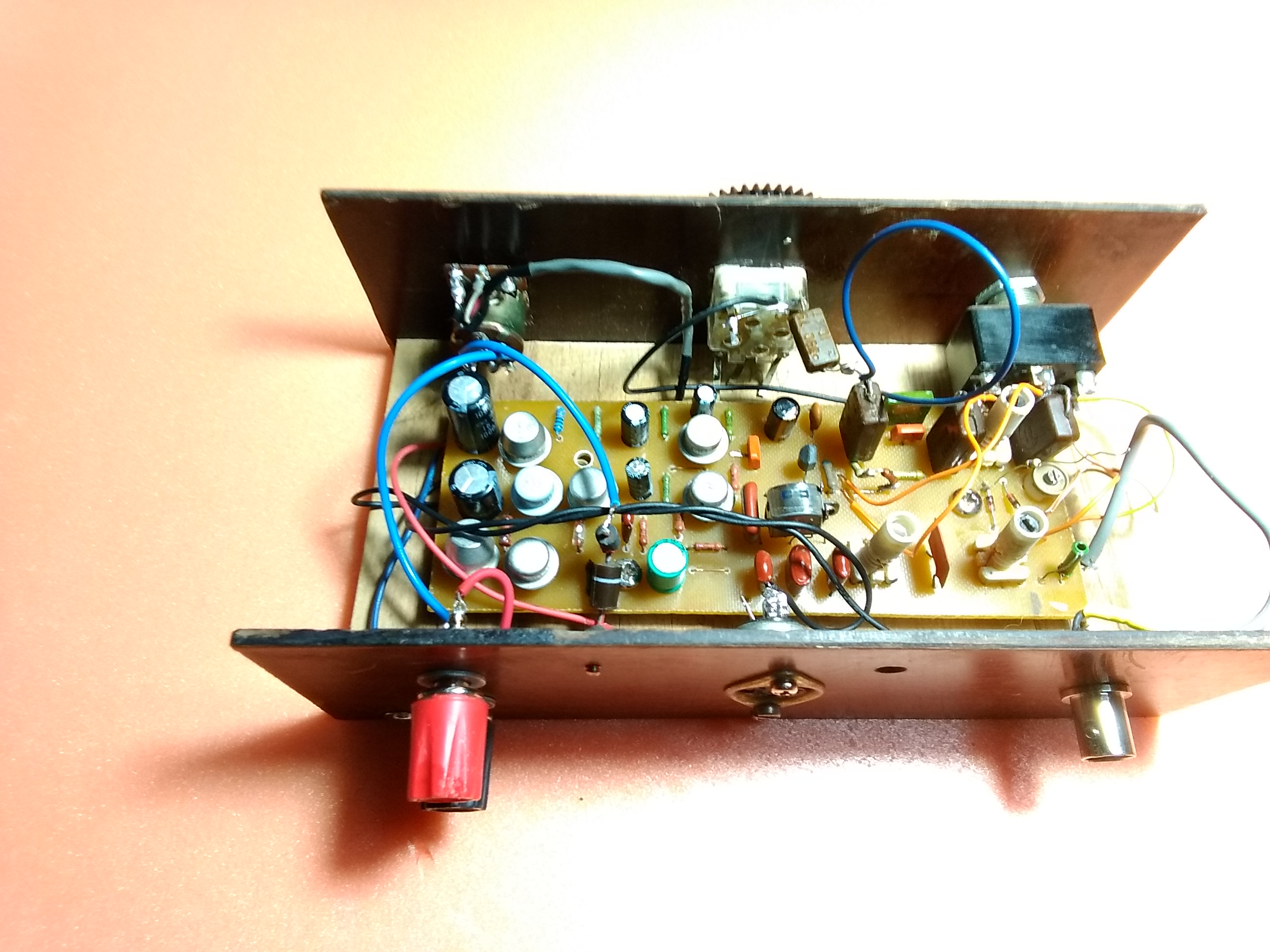

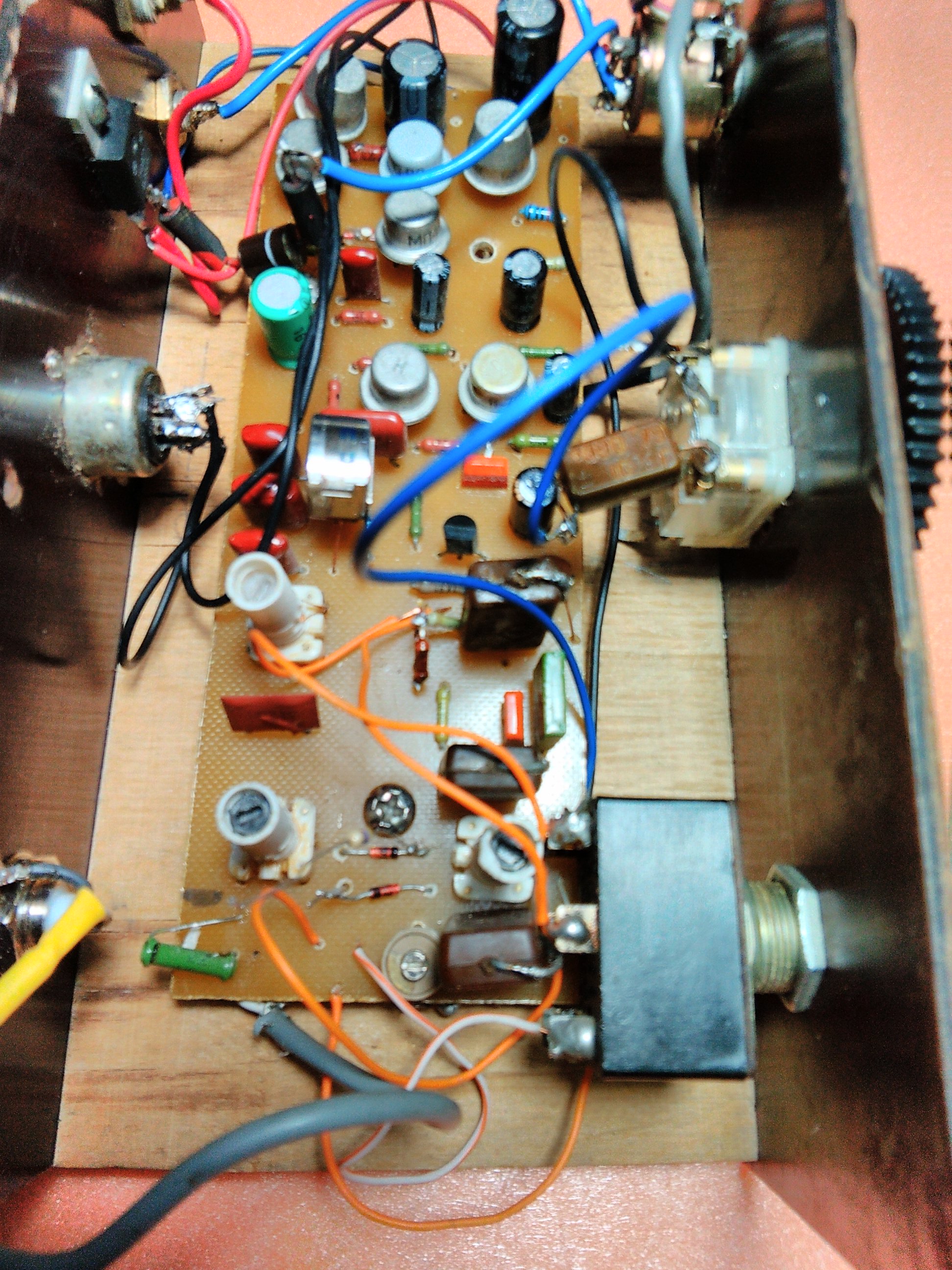

Немного фотографий.
Спасибо за фотоотчет.
Замечательная конструкция в стиле 70-80г.г.,
ностальгия... прямо как в юности побывал :)
Сообщения: 354

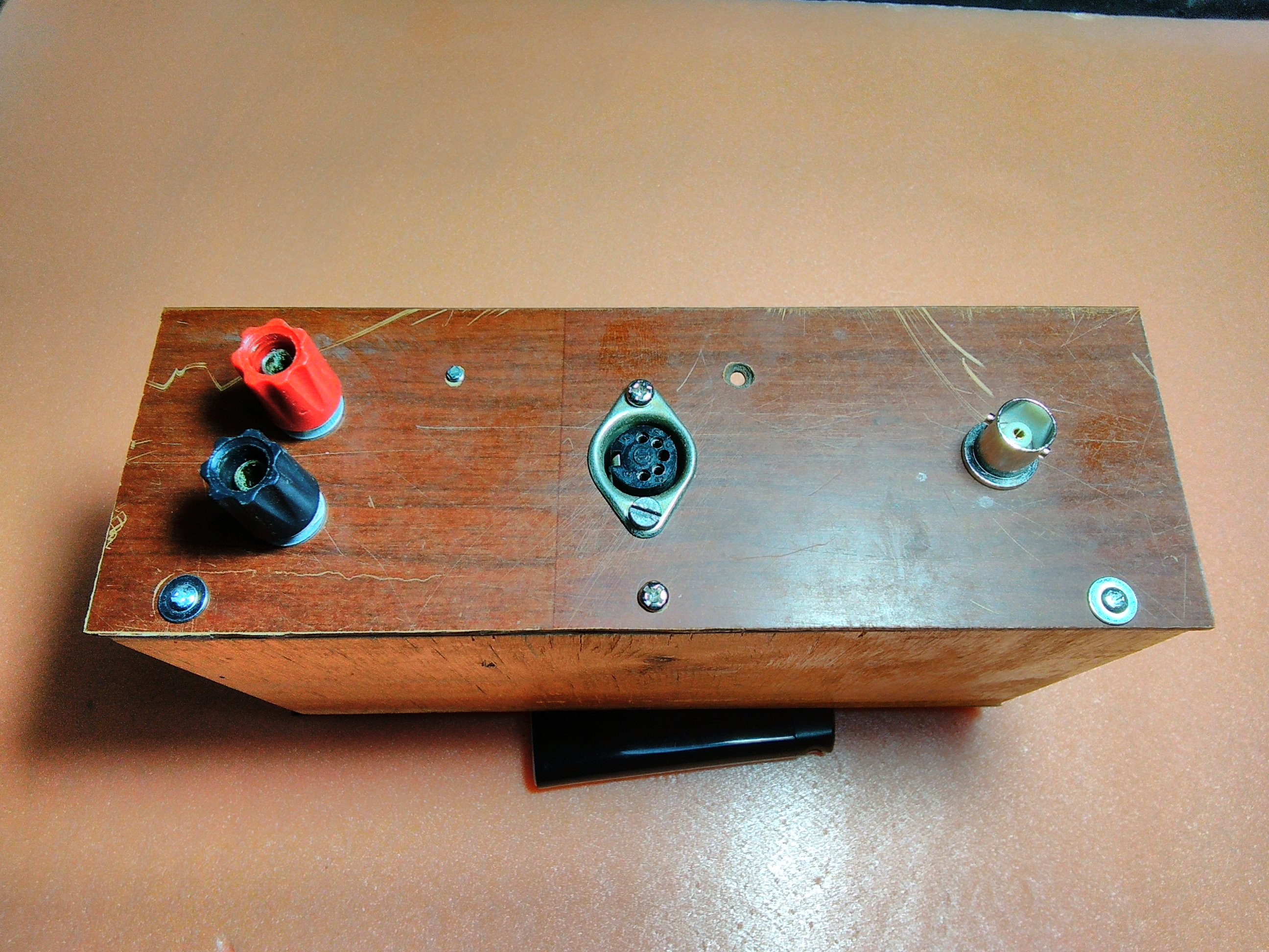

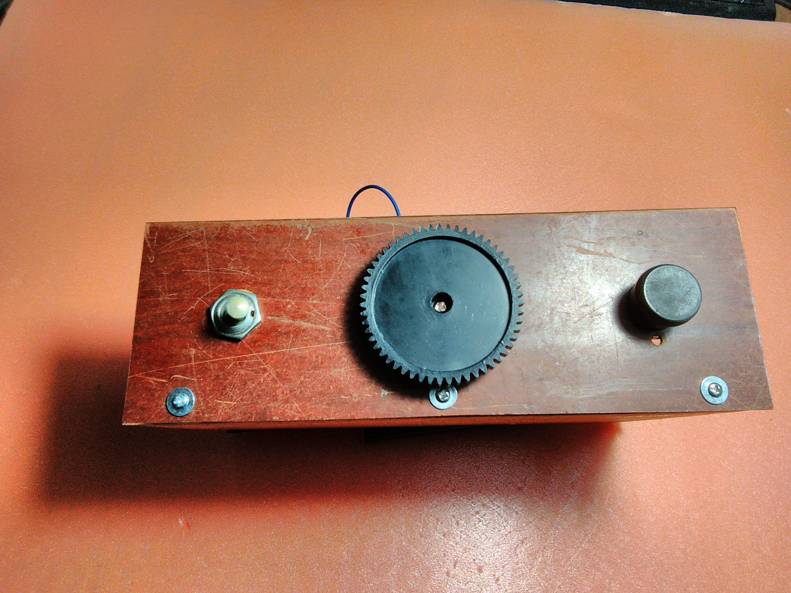

Звучание эфира на этом приёмнике мне очень понравилось, и чтобы не возиться с проводами, за пару часов, соорудил вот такой "корпус" в стиле советского радиокружка. Кусочек фанеры и два листка гетинакса свинченные саморезами. :roll:

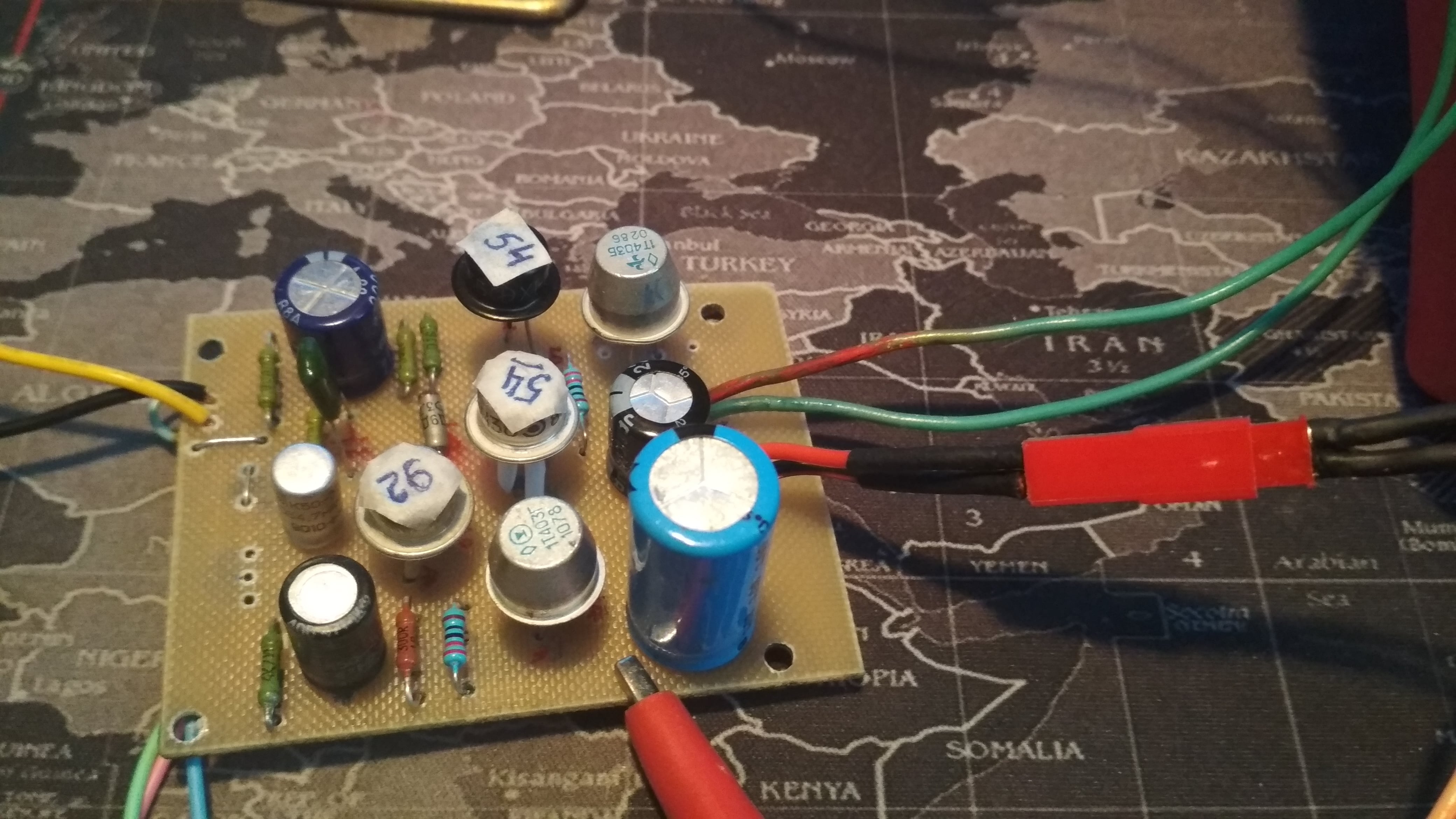

Всем добрый вечер.

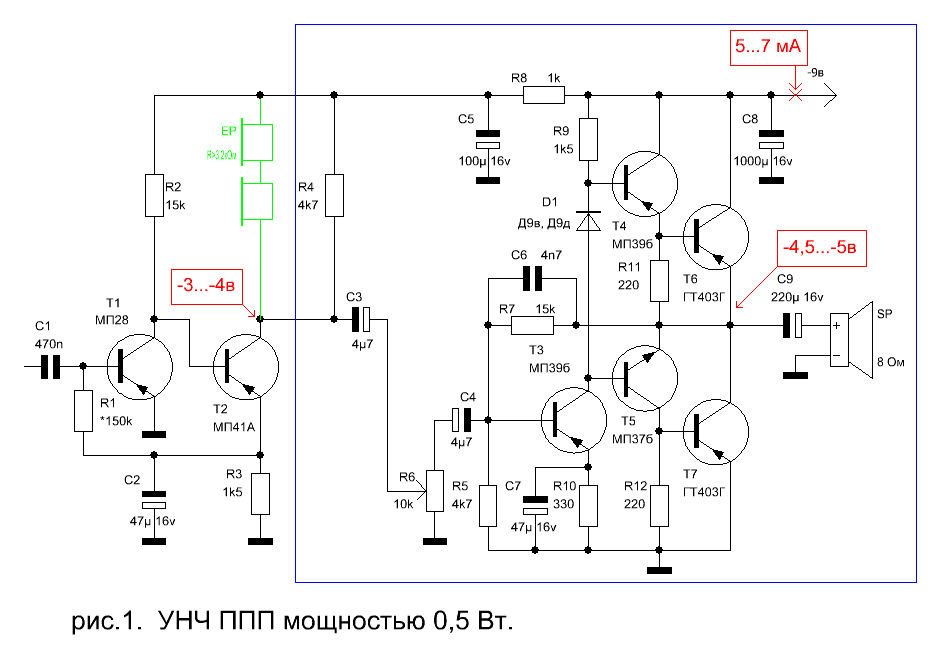

Хочу в первую очередь поблагодарить Сергея , за его разработку усилителя и за доступные и подробные разъяснения о его наладке, подбору деталей, измерению к.у. транзисторов итд.

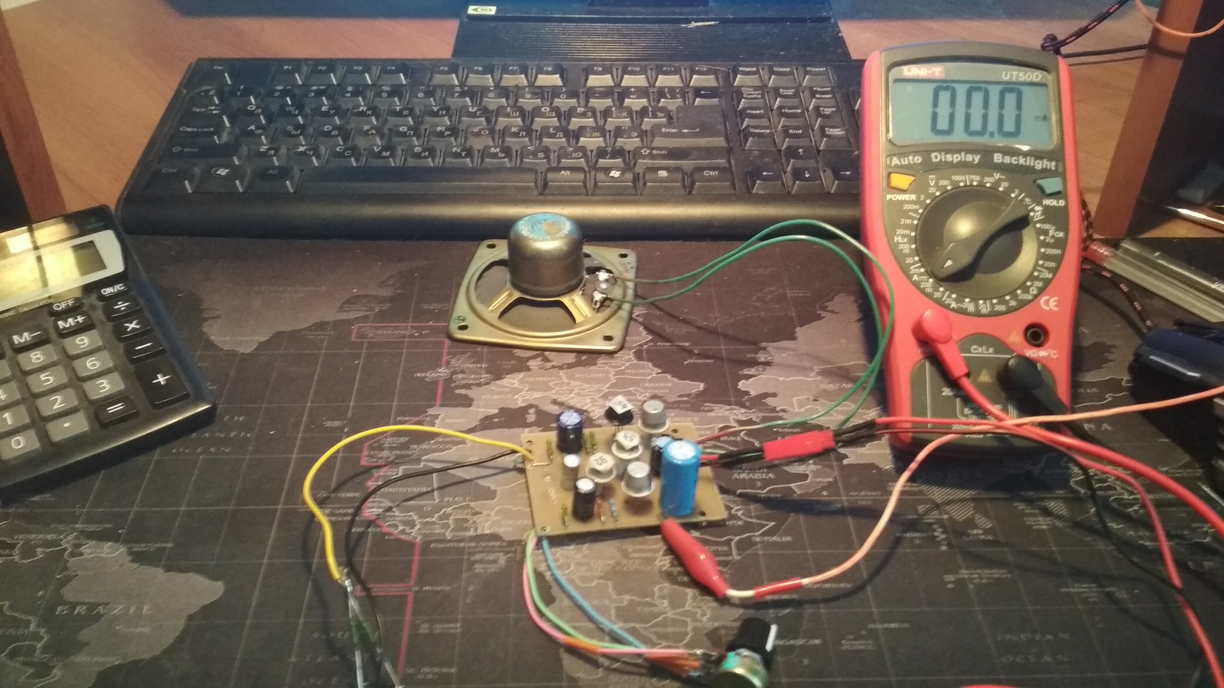

Собрал этот усилитель, правда использовал его не по назначению, не для ППП , хотелось собрать именно на германиевых транзисторах и сравнить с усилителем на микросхеме, да и давно уже не слыхал "германия" забыл его звук. :D
Выявился недостаток, возбуждается при увеличении громкости. Думаю , что из-за паутины проводов. Может у кого есть ещё мысли ?
Печатную плату взял с соседней ветки viewtopic.php?f=10&t=11&start=40 отдельное спасибо pavlyuk1950 .
Транзисторы :
Т-3 мп-41а
Т- 4 МП-25Б
Т- 5 МП-38
и гт-403б + гт403г. Ближайшие что нашёл у себя по к.у.
Диод Д9Д, с падением напряжения 311мВ. Измерял М-830, другой прибор показывал другой результат - занижал показания. Ток покоя плучился чуть больше 7ма.
Резистор переменник впаял , как обычно ( не как у Сергея в схеме) т.е. сигнал снимается с подвижной части. Конденсатор С6 поставил 3300пф.
Вобщем , усилителем остался доволен ( не считая возбуда ). Громкости хватает. В реальности звучит лучше чем в записи на телефон и калонки от компа.
Если кому интересно - вот результат.
