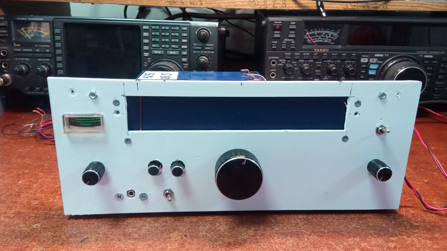

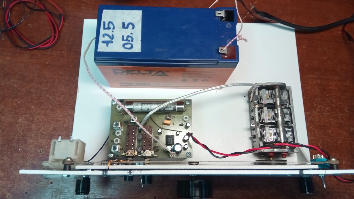

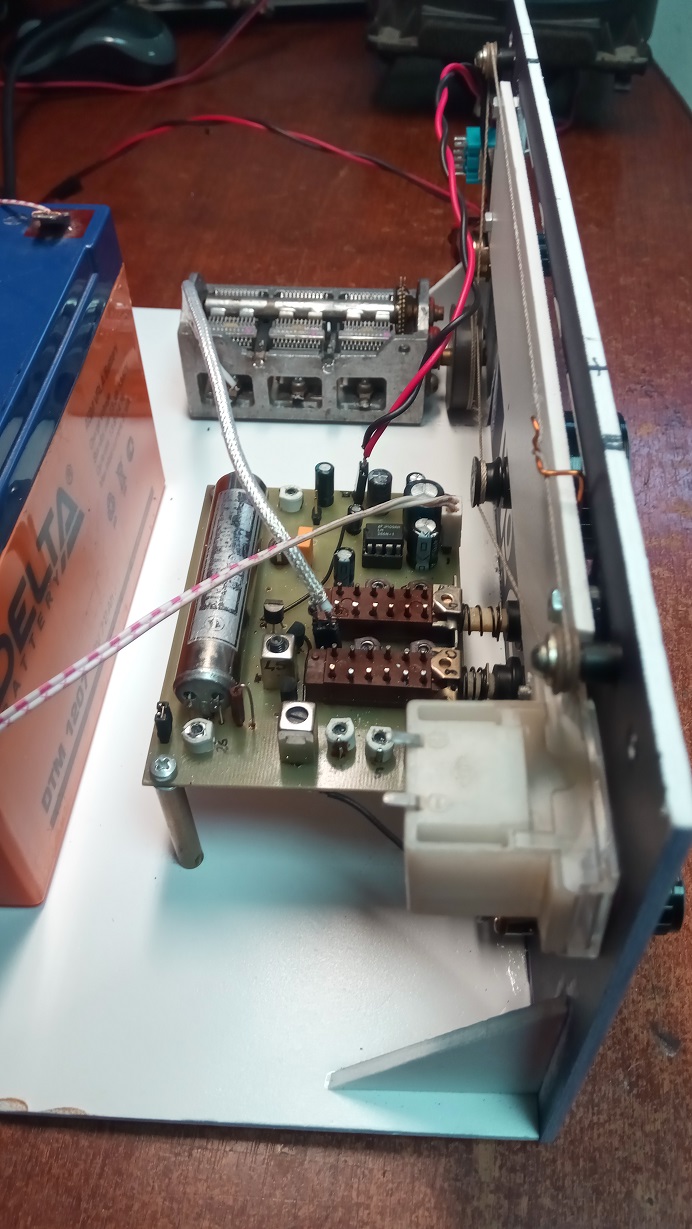

Запустил приёмник и настроил, бился две недели с опорником , ГПД и полосовиками.
Собирал по старой первой схеме. В результате она претерпела некоторые изменения.
Запилил корпус из мягкого пластика для расстановки всех элементов в корпусе, потом перенесу в железо.
Сергей Эдуардович, подскажите как и куда подключить стрелочный S-метр.
Солидно смотрится Ваш приемник. Очень стильно и красиво!

Большое спасибо ! Сейчас буду делать !

Сообщение ua0srg »
Всё заработало ! :) Ещё раз спасибо !
