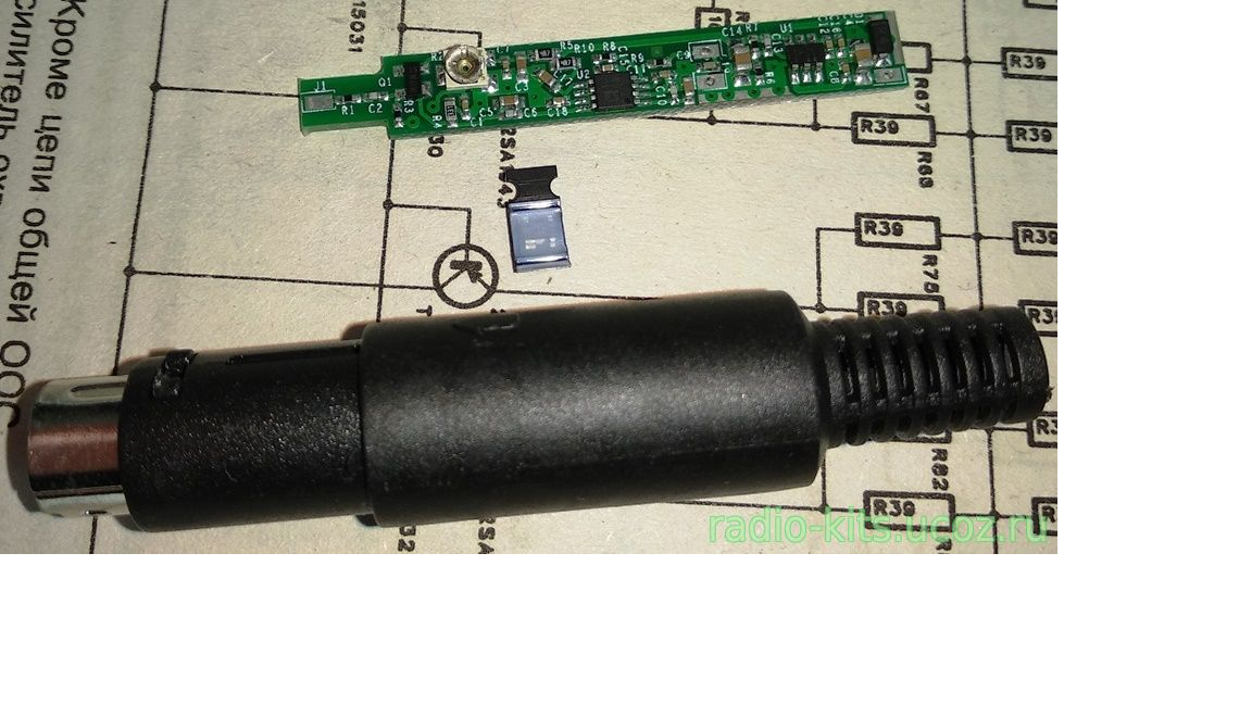

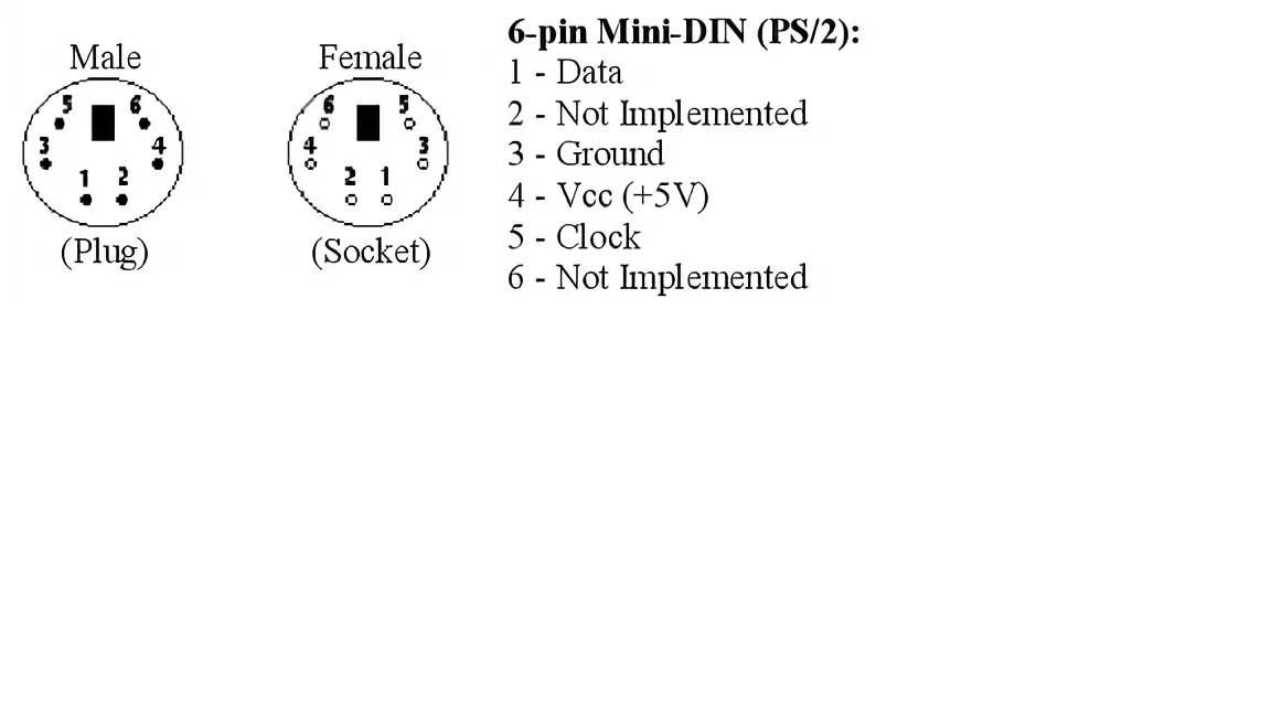

Здравствуйте. Припаял к разъёму minidin 6pin высокоомный детектор по этой распайке
Проверял на приёмнике, никакой реакции. Может я неправильно разъём распаял?

Причём здесь разъём minidin?
Выход высокоомного пробника должен подключаться на 50-омный вход детектора NWT.
Вот этот. 1-выход с платы детектора, 4-+5вольт, 3-минус.

Правильно ли я распаял разъём minidin6? Подключаю никакой реакции.
- Сообщения: 5166
Откуда мне знать-то?
обратитесь к автору
обратитесь к автору
Выход с этого детектора подключается на другой вход PIC16f876A. В моем случае, это 5 нога.Digiw3000 писал(а):Правильно ли я распаял разъём minidin6? Подключаю никакой реакции.
В программе WinNWT5 надо принудительно переключить вход на def_probe2.hfm, иначе работать не будет. Калибруется этот детектор также отдельно.
