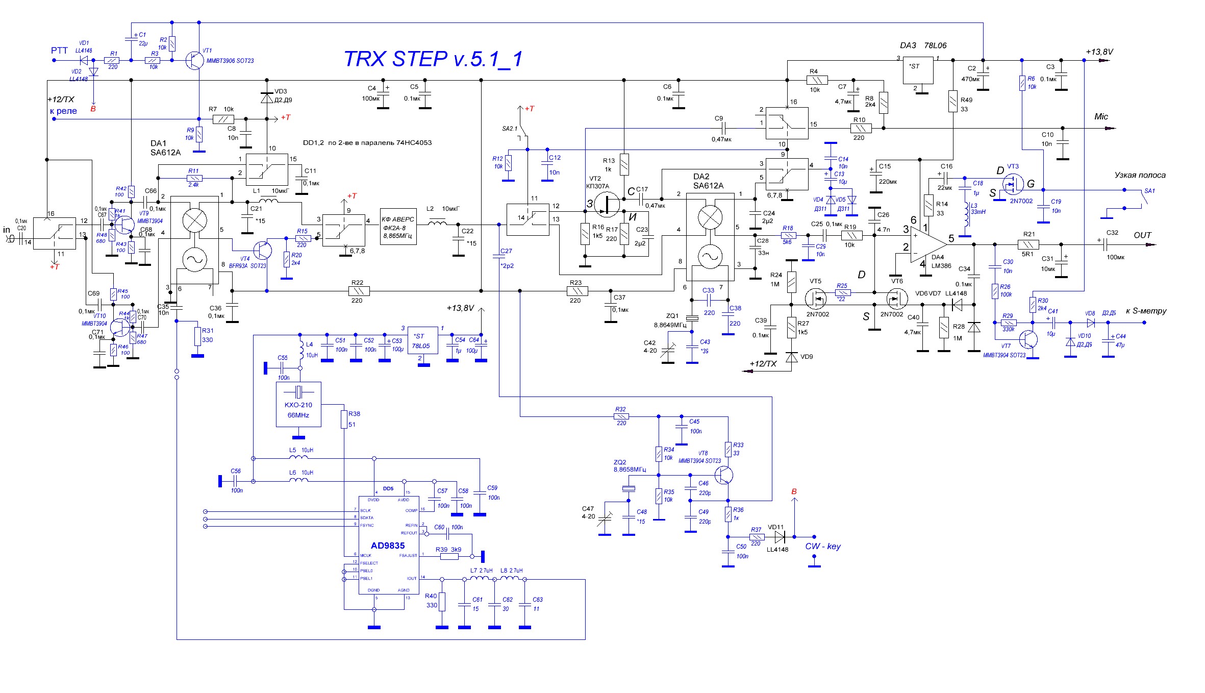

Re: Трансивер STEP

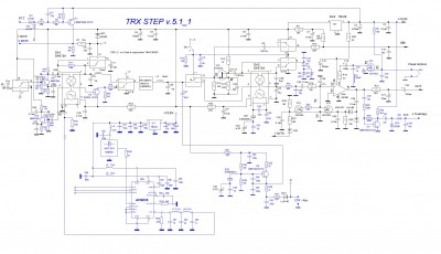

Сергей. Набросал схему. Усиление поболее, чем в версии в 6.2. На выходе основной платы 0,7 в без нагрузки. Все это к чему. По версии 6.2. на диапазоне 28200 дпф, который собран на одинаковых катушках по вашей схеме, на выходе всего 15 мв, маловато. А вот по этой схеме около 80 мв. Точно не знаю, как там входное и выходное сопротивление, но упор делялся на Максим.напряжение. Ваше мнение? Паяльник в руках держу со школы и со всех схем пытаюсь вытащить все по максимому, но чтобы полупроводники не грелись и работали на полную отдачу.

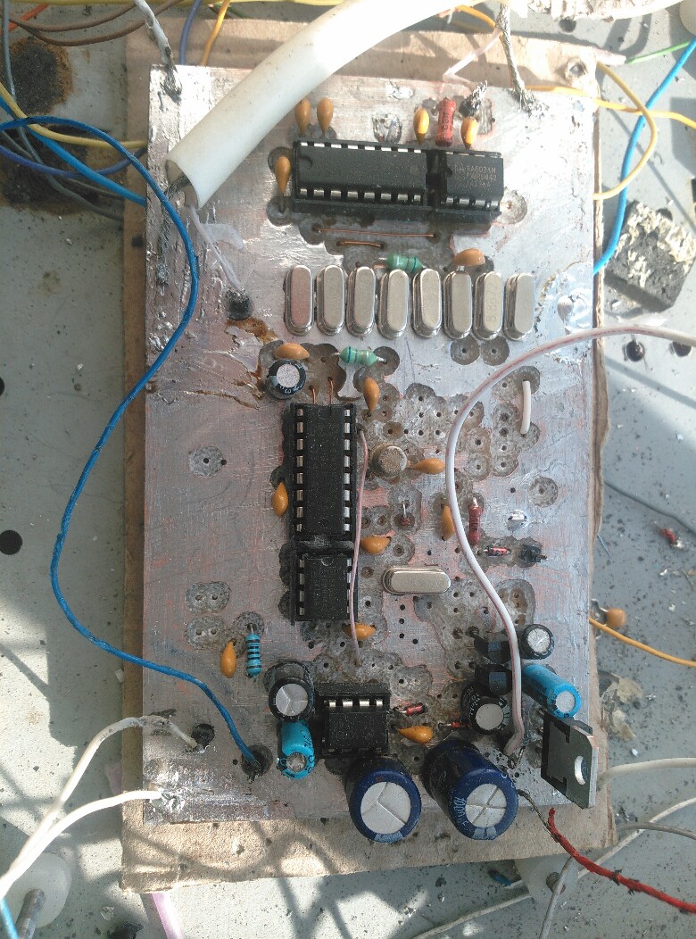

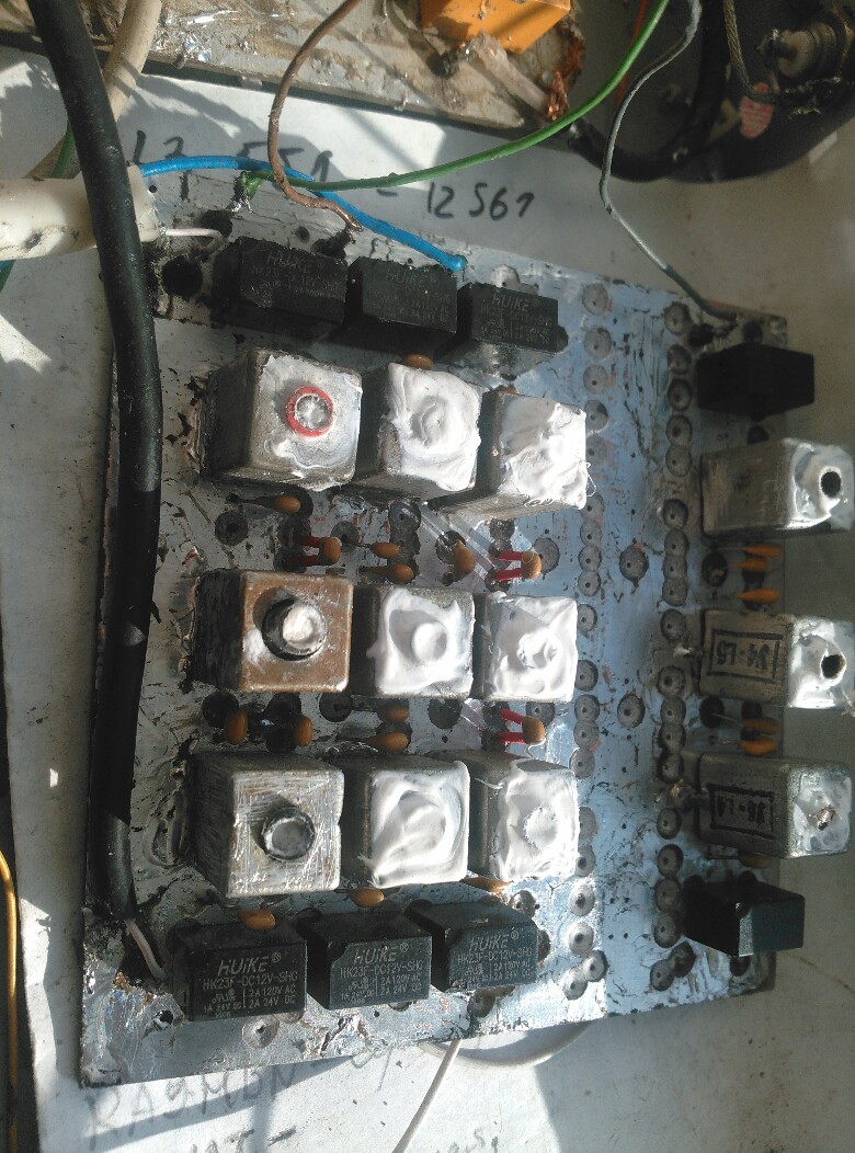

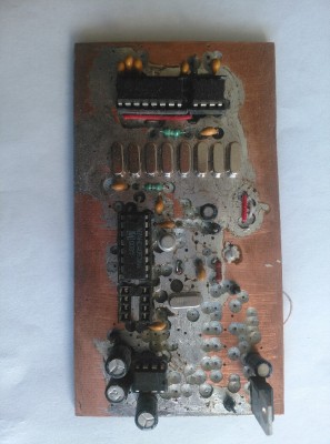

Re: Трансивер STEP

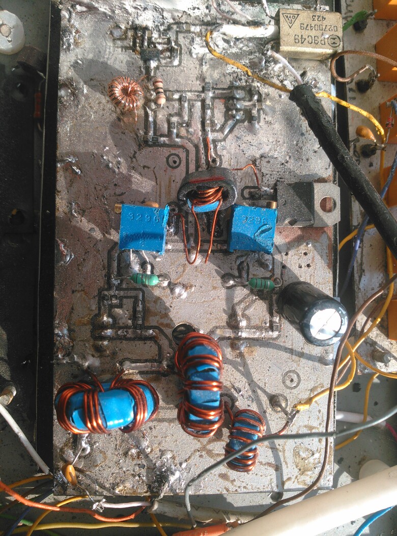

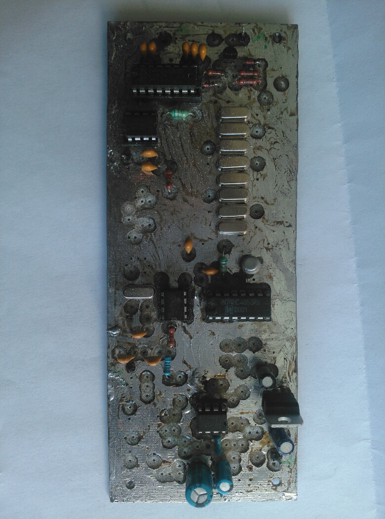

Фото основной платы, дпф, ум. УМ выполнен на IRF510, все жалуются, что они на 28 МГц не работают. Работают, нужно только на вход УМ подать под 100 мв с выхода дпф, можно получить 12 ватт на 28 мгц. Если чувствительность большая не нужна, то кондеры в эмиттерах ММВТ3904 можно исключить. ММВТ3904 расположены внизу плат, поэтому их не видно.

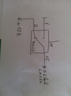

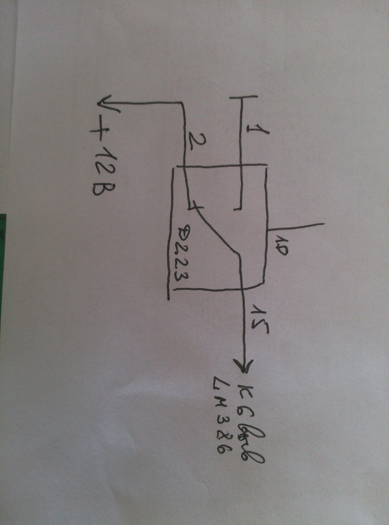

Re: Трансивер STEP
Сергей. Переделал ключ управления lm386, так можно. Ключ выдержит ток потребления lm386?
Re: Трансивер STEP
Здравствуйте.Alexander 71 писал(а):Сергей. Переделал ключ управления lm386, так можно. Ключ выдержит ток потребления lm386?
Так включать нельзя. Во-первых, напряжение на входе ключа не должно превышать напряжение питания ИМС, а во-вторых, ток потребления УМЗЧ на пиках при максимальной громкости может достигать сотен мА, что также не допустима для ключа.
