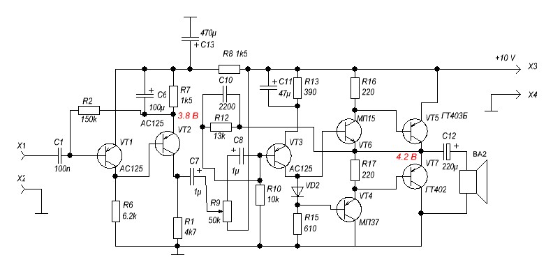

Собрал ваш этот усилитель!
Первые три транзистора АС125
http://paratran.com/2paratran.php?tr=70018 РПР
Далее МП15+МП37 и ГТ403+ МП41
Ток в точке по схеме около 30мА
Напряжение на коллекторе второго ок. 4 В на эмиттерах выходных транзисторов 1.5 В
Почему такой ток? и как его уменьшить до 5мА?

Ошибся с напряжениями
Вроде все в норме. Но ток около 30мА

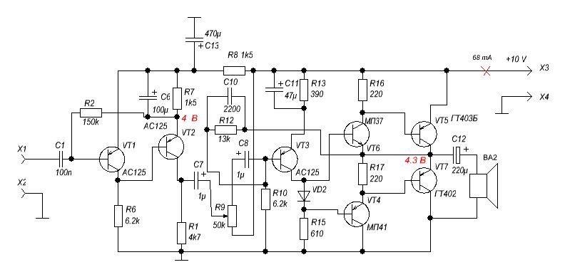

Поменял диод по сопротивлению 300 Ом
Ток стал 68мА
5мА не получается
Исправил ошибки на схеме

UR5FCM писал(а):Поменял диод по сопротивлению 300 Ом
Ток стал 68мА
Поставил параллельно диоду резистор 100 Ом, 610 Ом заменил на 1к5 и ток стал 11мА, но напряжение на эмиттерах 2.2 В всего
Вы же уменьшили сопротивление R15! Ток предварительного каскада на VT3 и через диод увеличился почти в 2 раза (примерно до 7 мА), соответственно и падение напряжения на диоде увеличилось и ток покоя выходного каскада. Для снижения тока покоя выходного каскада нужно или увеличить R15 до 1,5 кОм или подобрать диод по меньшему падению напряжению, а может быть поставить два диода параллельно
