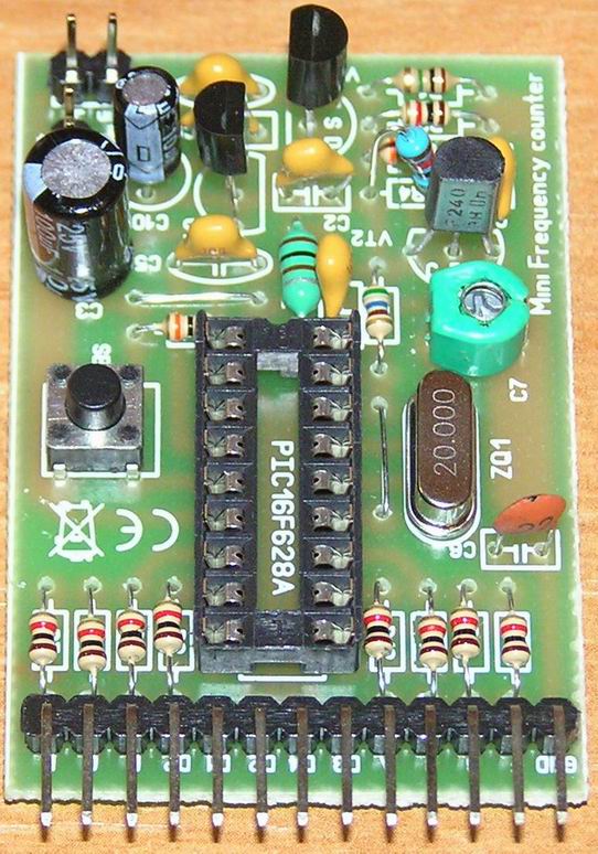

Предлагается вашему вниманию набор для самостоятельной сборки простого и экономичного частотомера/цифровой шкалы с автоматическим переключением пределов измерения, что позволяет всего при 5 разрядах индикации обеспечить достаточно высокую точность измерения частоты в широких пределах от единиц Гц до 60-70 мГц. В основу конструкции положен немного доработанный проект Wolfganga DL4YHF http://www.qsl.net/dl4yhf/freq_counter/ ... unter.html.
основные технические характеристики:
Напряжение питания однополярное +8…+15В
Потребляемый ток, не более 27 мА
Диапазон измеряемых частот 1 кГц-50 МГц
Минимальный уровень входного сигнала ~ 100 мВ

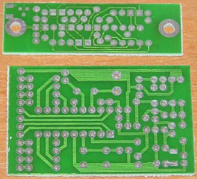

Размеры плат:
основной 34х51 мм
индикации 52х17 мм
Подробное описание набора-инструкция в приложении.

Ещё несколько иллюстраций к набору
