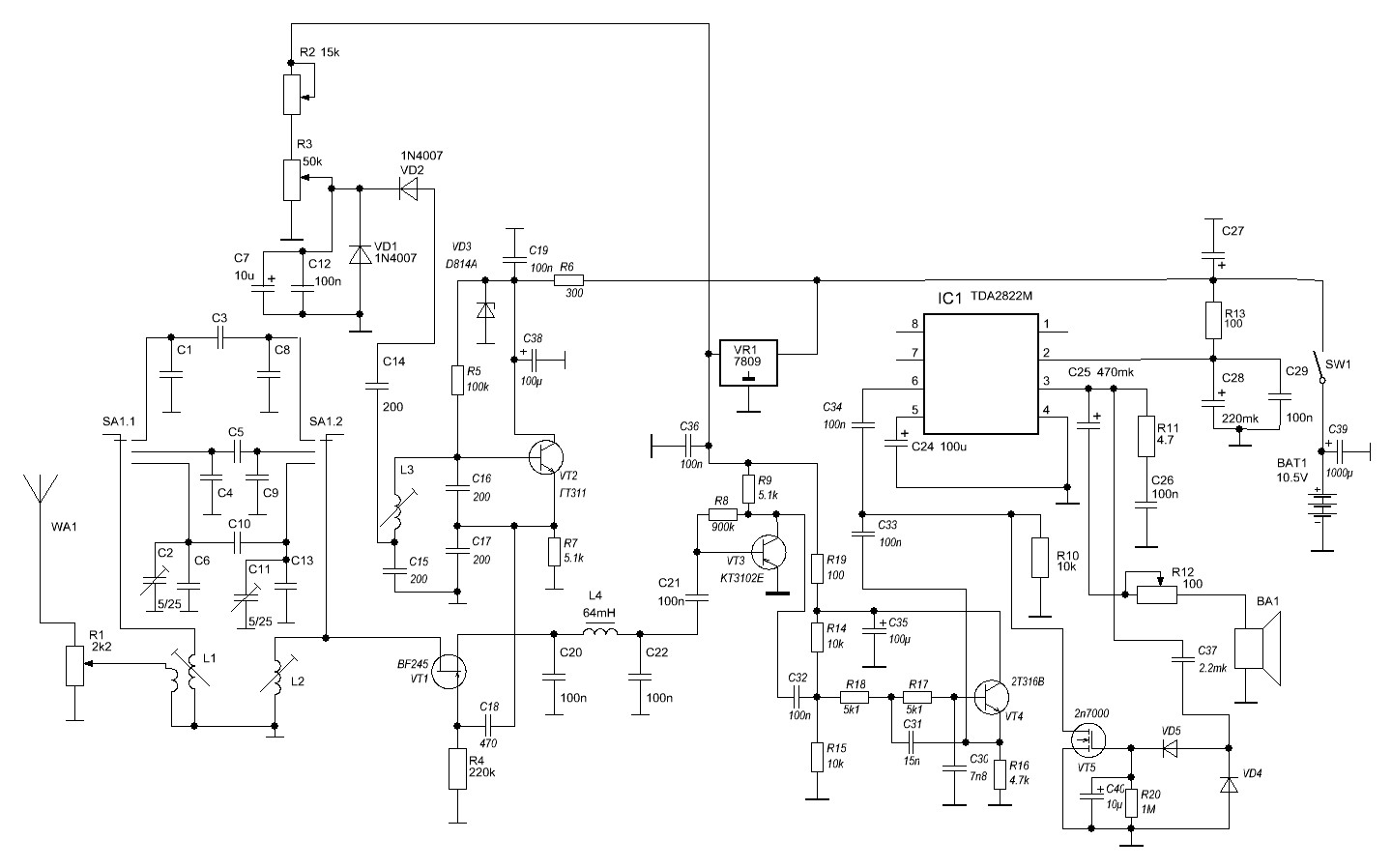

Спасибо большое за совет, однако это не помогло.
Шунтировал R5 емкостью в 1000 пФ, также включил ёмкость 4700 пФ между эмиттером и базой VT3, все осталось на своих местах. На всякий случай сменил VT3 и VT4. Также не решило проблему. Ладно, буду пробовать разбираться дальше. Может быть, я все-таки ошибся в монтаже, если полевики так грубо не выходят на режим автосмещения (-10 вольт на затворах)?

UPD: сейчас пропаял выводы катушки гетеродина, измерил напряжения на затворе - вообще 0... Думаю, намотать ее заново.

Сергей Эдуардович, нужен ли буфер ИП между гетеродином и смесителем?
Буфер не нужен, но сигнала ГПД в Вашем варианте может не хватить для работы VT1 в ключевом режиме с требуемой скважностью (порядка 1/3...1/4). Можно попробовать подключить правый вывод С18 к базе VT2, а в качестве VT1 применить полевик с минимальным напряжением отсечки КП307а, BF245a

US5MSQ писал(а):напряжением отсечки КП307а, BF245a
Да заменил на 245а уже.
Насчет С18 попробую. Не знаю разницы пока не вижу
Буфер не нужен
Да ясно, но есть влияние аттенюатора на частоту
UR5FCM писал(а):... но есть влияние аттенюатора на частоту
Если это напрягает, то ставьте буфер.

US5MSQ писал(а):правый вывод С18 к базе VT2
Если с базы, то ерзает частота чем когда эмиттера.
Что значит
почитайте описание приемника, там всё есть

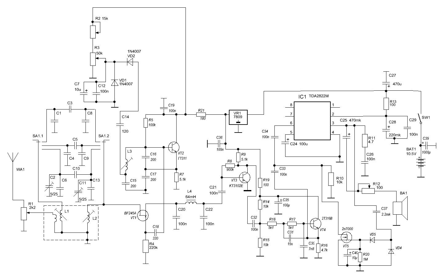

Привет! Что скважность на эмиттере отличается от скважности на базе.
Не могу понять чего ерзает частота.
Не много изменил схему
Сейчас вроде стоит ...
