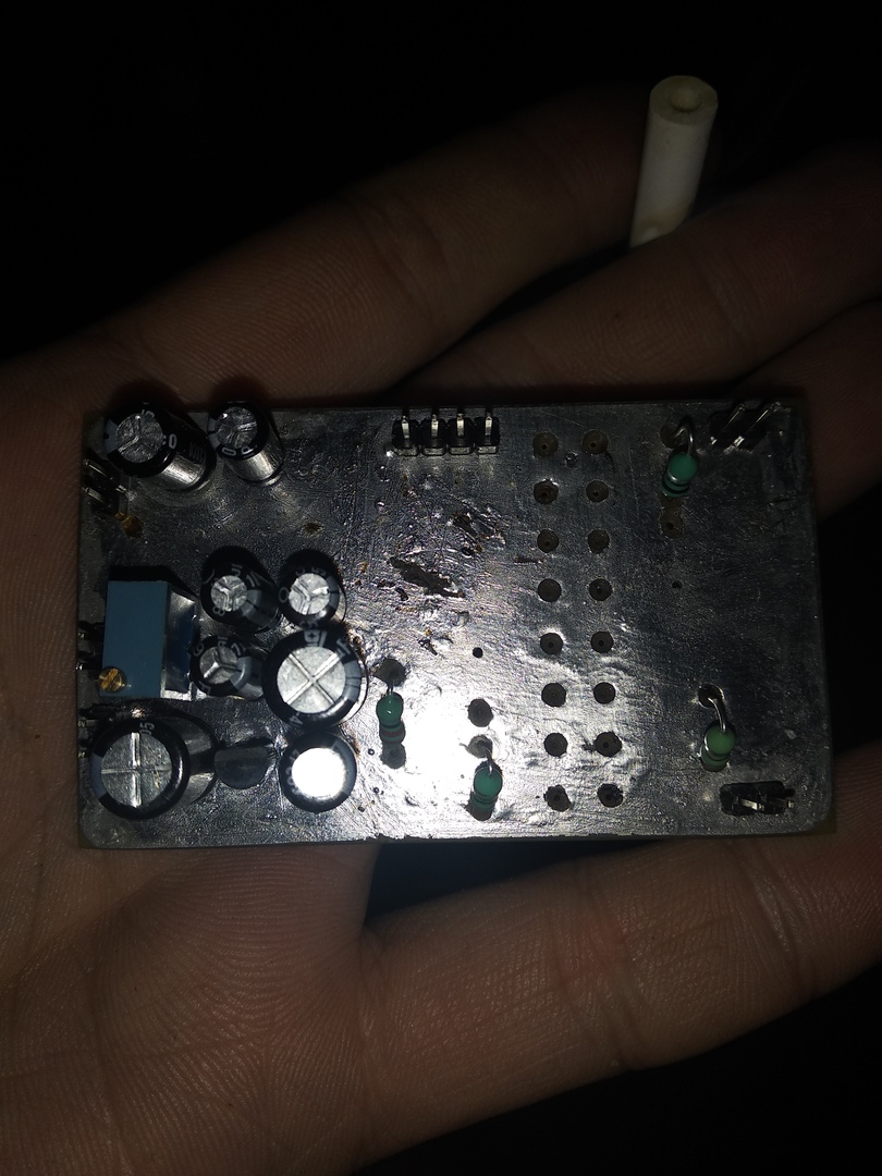

morse
Сообщения: 312
Сообщение morse »
Да, всё делал по программе Дишал.
Сергей Эдуардович, вот что у меня получилось! проверил на стенде. явно видно что фильтр не согласован! 9правда согласую подстроичными резисторами)не могу понять как это сделать((( не подскажите? использова -3ДБ метод
out.rar
(15.99 КБ) 52 скачивания
