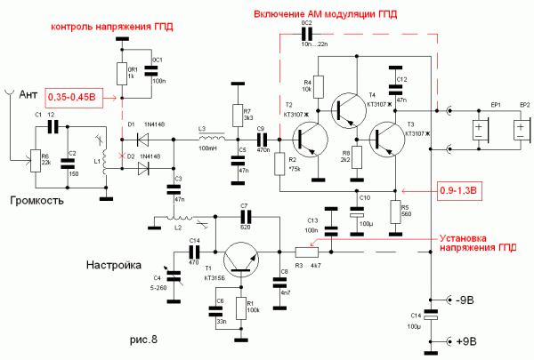

Добрый вечер, Сергей Эдуардович!
Будут ли справедливы улучшения, проведенные Вами с данным приемником, для приемника Полякова В.Т. на 10м ?
В частности стабилизатор тока гетеродина, налаживание и т.д.
И еще: Вы бы оставили индуктивную связь гетеродина со смесителем или применили бы отвод от катушки гетеродина?

Поскольку здесь настройка частоты ГПД производится изменением режима транзистора, , точнее его коллекторного тока, то сами понимаете, что стабилизатор тока ставить нельзя.
А вот включить катушку связи ГПД со смесителем, т.к. я рекомендовал ранее, не только можно, но и нужно
Re: Я строю простой ППП

Я про Ваш простой ППП, а именно расчет входного сопротивления первого пред. УНЧ.
А откуда взялось число 1,2 в расчете: Iк2=(Uпит-1,2)/R4=(9-1,2)/10000=0,0008А ?
- Сообщения: 5166
Это постоянное напряжение на коллекторе Т2, которое при настройке выставляется подбором R2

Начал собирать приемник по схеме: "Простой приемник прямого преобразования на 80м. " Он похож на этот, но на современных деталях (старые мне найти тяжелее). В схеме у меня небольшие изменения:
1.Хочу сделать на диапазон 40м, пересчитав катушки и конденсаторы.
2.Почитал Ваши описания приемников и обсуждения на форуме и решил сделать катушку гетеродина как в схеме "Громкоговорящий ППП на германиевых транзисторах", с отдельной катушкой связи вместо отвода.
Собираю на макетке. Пока заморачиваться с изготовлением печатной платы не хочу, т.к. не уверен, что получится настроить (печальный опыт был). Пересчитал катушку и конденсатор, собрал генератор и сразу начал мерить частоту. Почти попал, начал подгонять и тут вылезли проблемы. Во-первых сильно скачет частота +/- 0,01-0,02 МГц. Во-вторых при вращении переменного конденсатора от минимальной емкости к максимальной, частота сначала уменьшается как и положено, но после середины вдруг снова начинает увеличиваться. У меня получилось на данный момент:
1. При С минимум - 3,60 МгЦ
2. При С среднем - 3,49-3,52 Мгц (скачет)
3. При С максимум (пластины убраны внутрь) - 3,62-3,68 МГц.
Прозвонил конденсатор (использовал его от приемника ВЭФ-201) - замыкания между пластинами нет во всех положениях.
Измерял дешевым китайским частотомером без корпуса с алиэкспресс. Подключал его через конденсатор 9,1 пф к коллектору транзистора Т1 (поставил BC547A).
Что делать дальше не знаю
