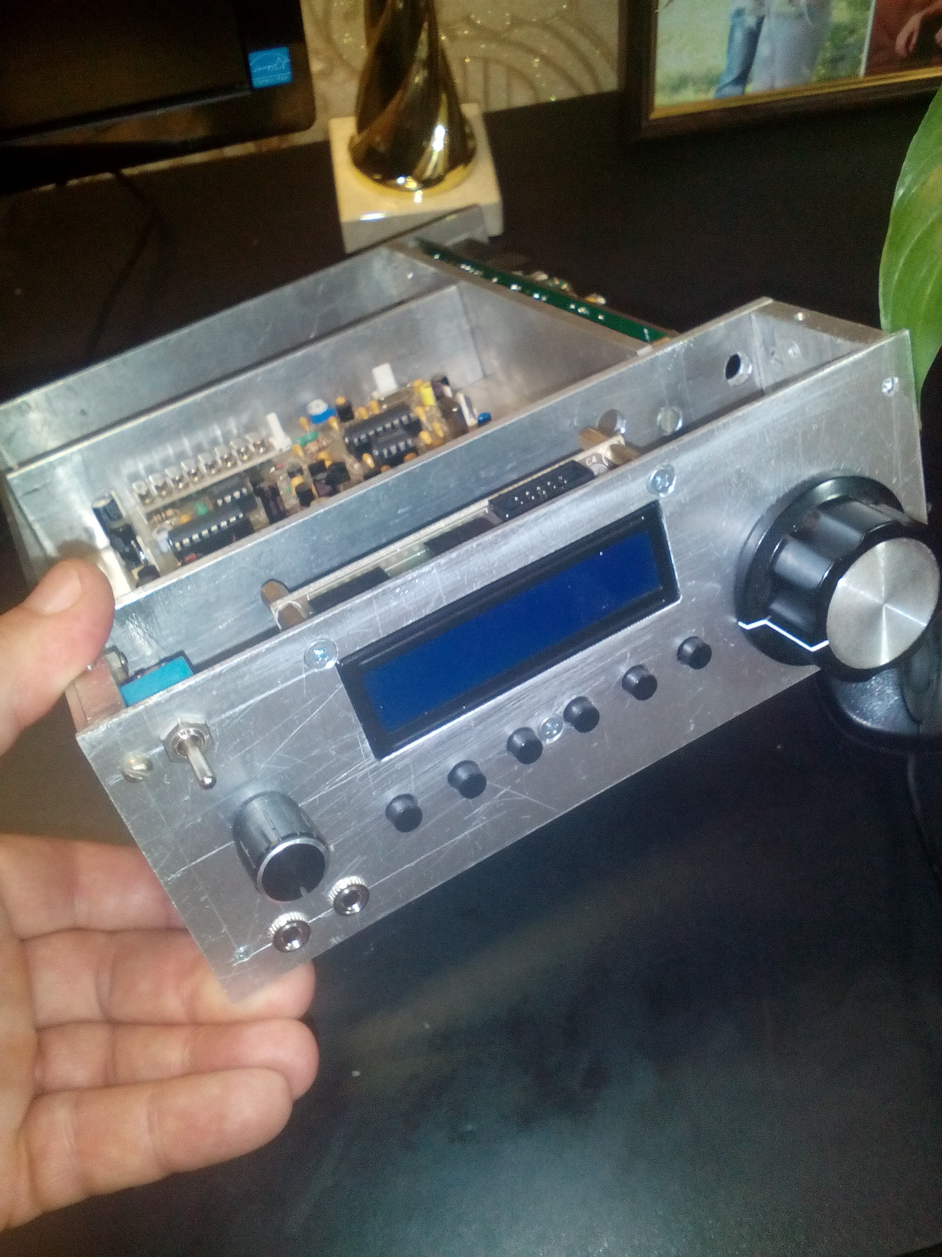

наверное самая маленькая версия трансивера, отсутствуют только соединительные шлейфы и отсек для УМ еще пустой) размеры корпуса высота 7 см ширина 17 глубина 20 см , кожух будет цельный - согнут со стали от крышек корпусов ПК) благо их полно сейчас), само шасси вырезано с дюрали толщиной 4 мм, передняя панель и бокавая крышка с дюрали 2 мм.. в нижней части (с другой стороны от УМ) будет еще прикручен радиатор - ну на всяк случай)
Спасибо за фото. Здорово получается, замечательная конструкция, очень солидно сделан - прямо промышленный образец!
