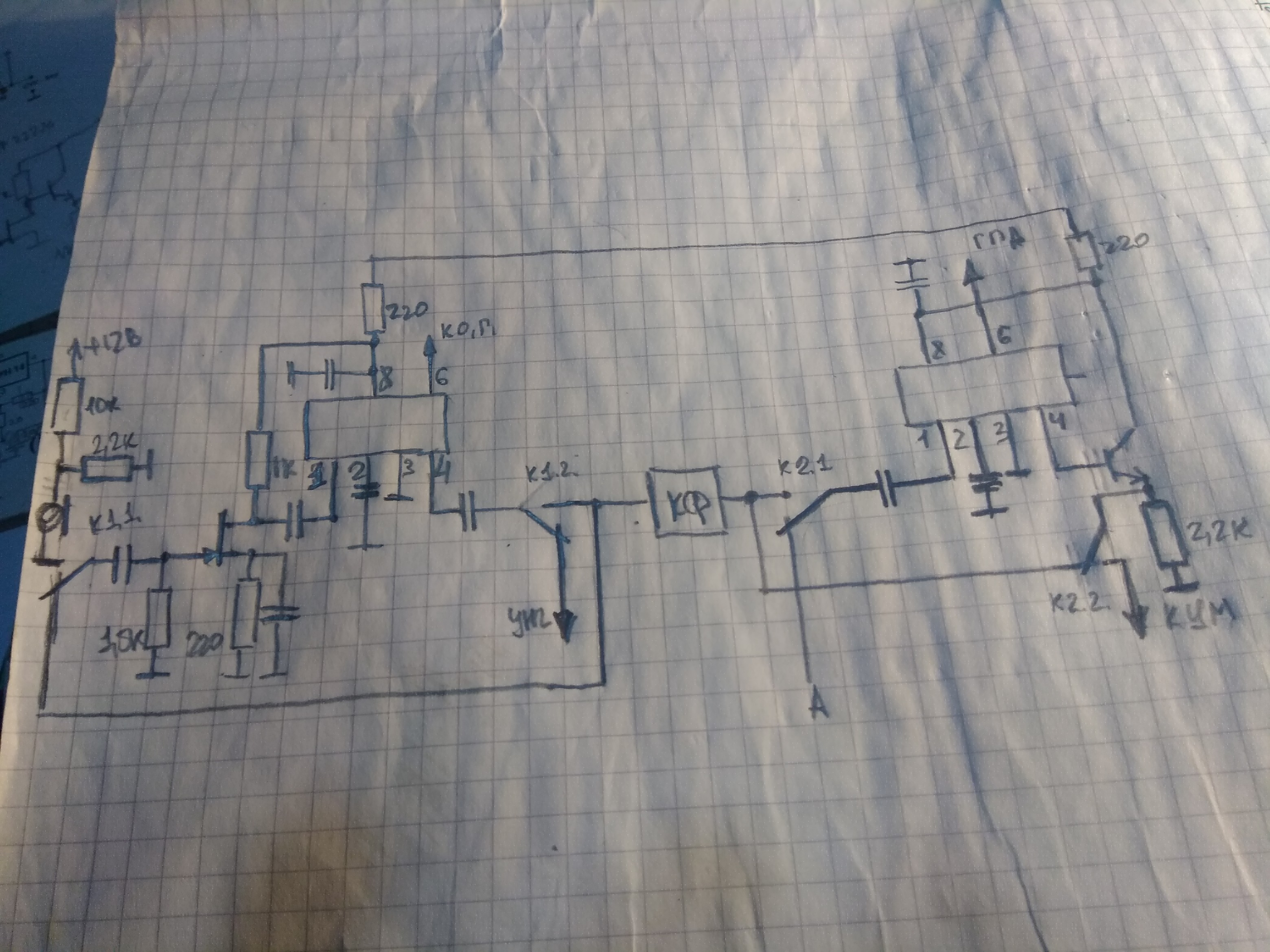

Здравствуйте, Сергей. Решил отказаться от 74 нс4053, уж много дефектных попалось. Сделал на реле, посмотрите схему, может, ошибки? По моему, должно работать.
