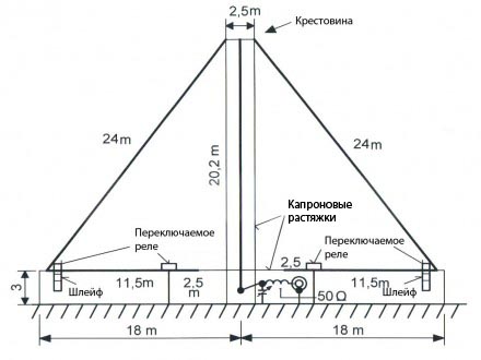

Как-то, давно... повторил... Называется "Ленивая дельта":
http://www.diagram.com.ua/list/a3-d13.shtml
Обратите внимание на включение трансформатора, очень важно.
Выполнил для 40-ки, установил вертикально, мачта 13 метров, запитка снизу в середину стороны...
Прекрасно 40-ка заработала и... 80-ка, КСВ около 1 в телеграфном участке.
Питание - полуволновый(на 80-ку) повторитель РК-75 толстый...
Сравнительно с 1/4 вертикалом на 40-ку, лучше... особенно на приём и нет "паутины противовесов"...

Мало верится, что она хорошо работала. Ведь антенна не резонансная. Сам не пробовал, хотя слышал положительные отзывы.

ut5eud писал(а):Мало верится, что она хорошо работала. Ведь антенна не резонансная. Сам не пробовал, хотя слышал положительные отзывы.
Согласен, антенна - посредственная, потому как простая.
В вертикальном исполнении, очень проста в установке, настройке.
Позволяет, на начальном этапе, присутствовать на диапазонах, от 80-ти до 10- метров!

Кстати! Пока снята основная антенна на 80-ку, пробовал на "ленивой дельте" в FT-8 поиграться...
Чуть более 200 Ватт, конечно, но:
P49X, CX6VM, Z81D ну и пр. американцы, вот на этой неделе...
100 стран на 80-ке, на неё... делается достаточно легко, при желании...
