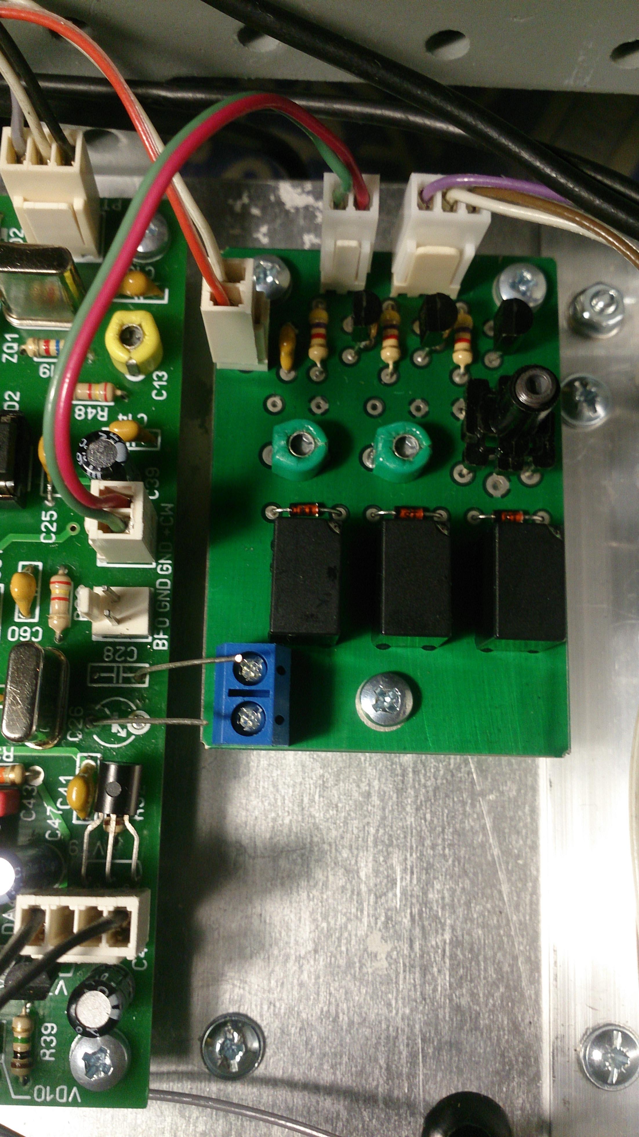

А частота опорника по стандарту плюс - минус?
Я хочу попробовать на всех диапазонах выше частоты сигнала сделать.
К кварцу подключать контур на LSB и ёмкости на USB и CW.

Пока частота "плюс - минус" но буду переделывать только частота ёжика выше. В таком варрианте нет зеркалок вообще.. Схему коммутации выше предложил Сергей Эдуардович . - вообще просто и как всегда гениально )UT6MAL писал(а):А частота опорника по стандарту плюс - минус?
Да, "прозевал" пост про переключение опоры.
Ну, уже сделал на реле.
Думаю всё получится.
