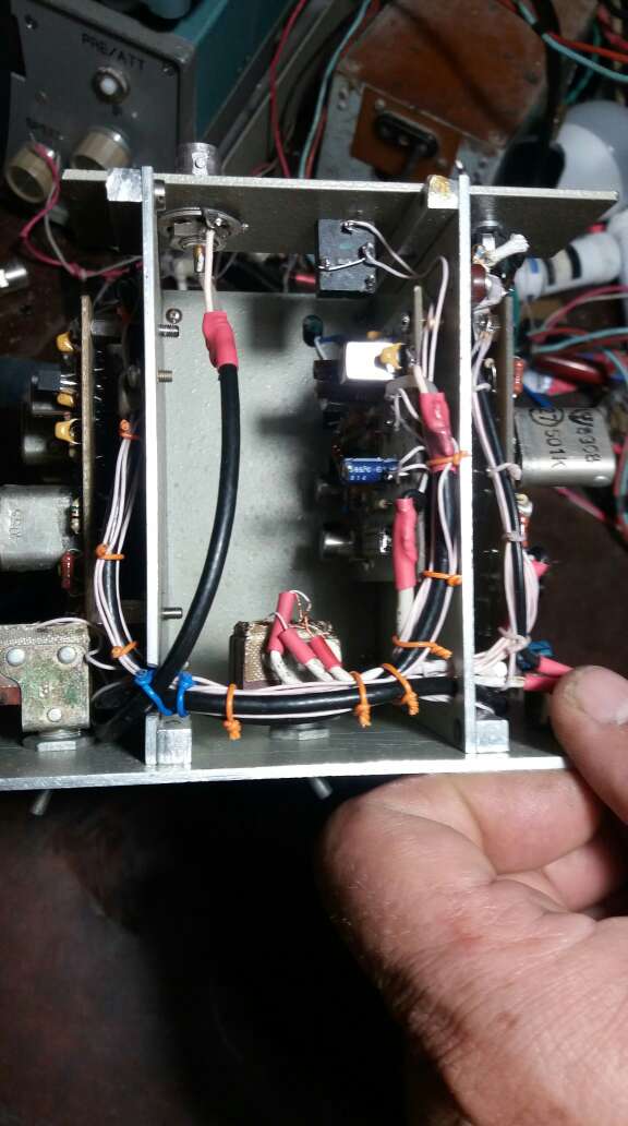

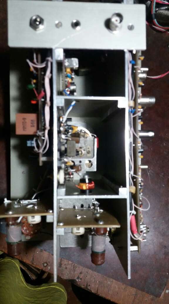

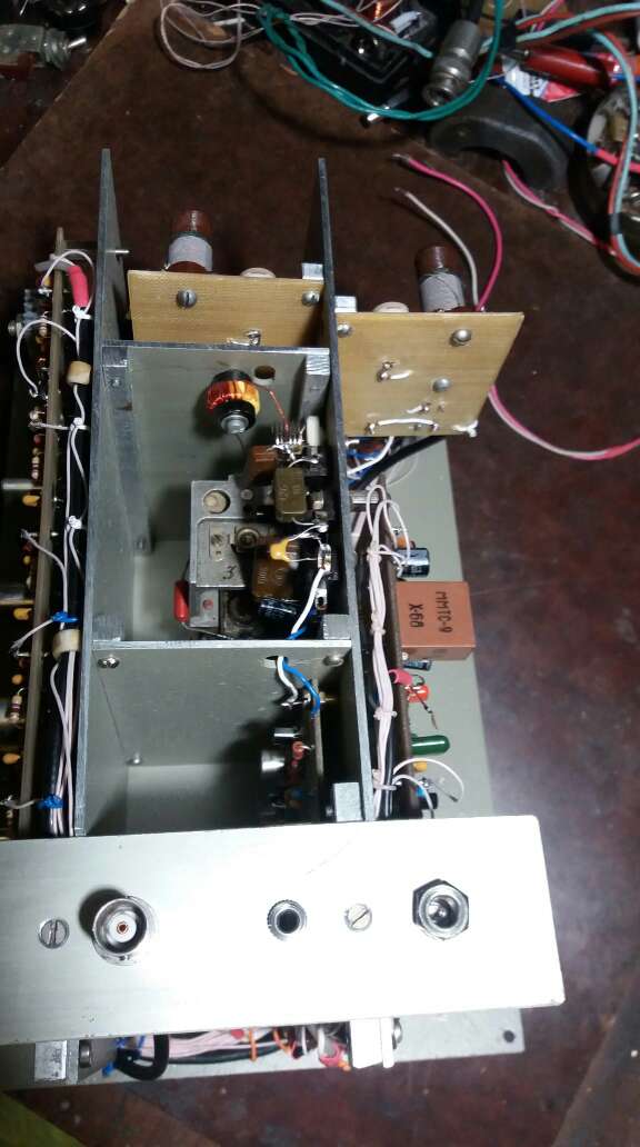

US5MSQ писал(а): жаль только, что не очень разборчиво,
Ну,чесно...не знаю,почему не четко...смартфон,вроде,не слабый...
может освещение???попробую ешо раз
Скорей всего,проблема в том,что фото на комп передается через скайп,а он ужимает ...
напрямую не получается,требует какие-то плагины и не бесплатно...компутерщик я ни какой!
Спасибо, Сергей, за фотки!
Приятно посмотреть.

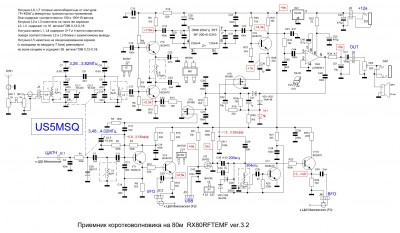

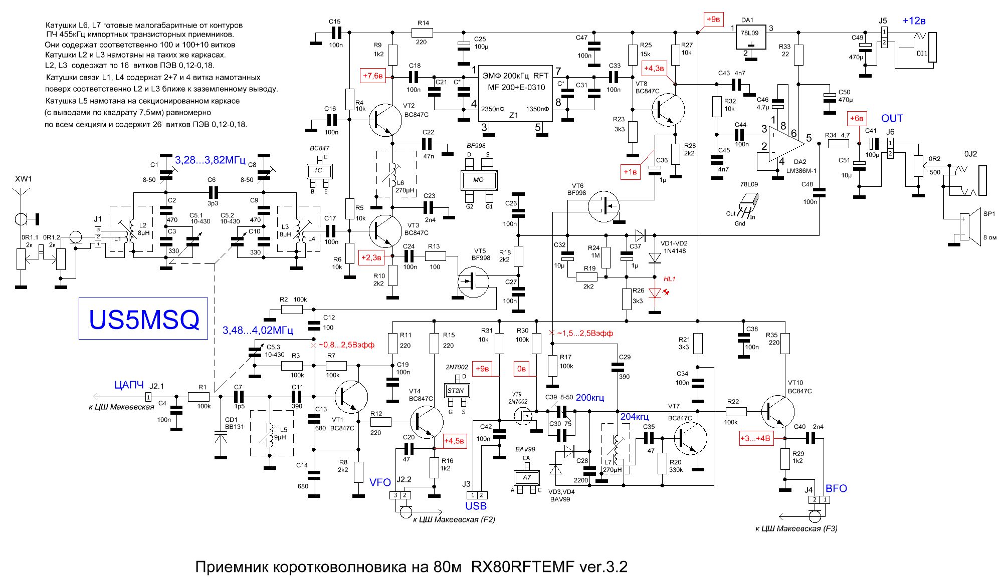

Доброго дня, Сергей Эдуардович. В конструкции "Базовый на 80м" ver.3.2 перед ЭМФ применяется конденсатор С23 - 2,4нф, возможна ли замена на 2,2нф? Аналогично на выходе BFO С40.
Благодарю.
Пожалуйста, дайте прямую ссылку на схему

Доброго вечера, Сергей Эдуардович.
