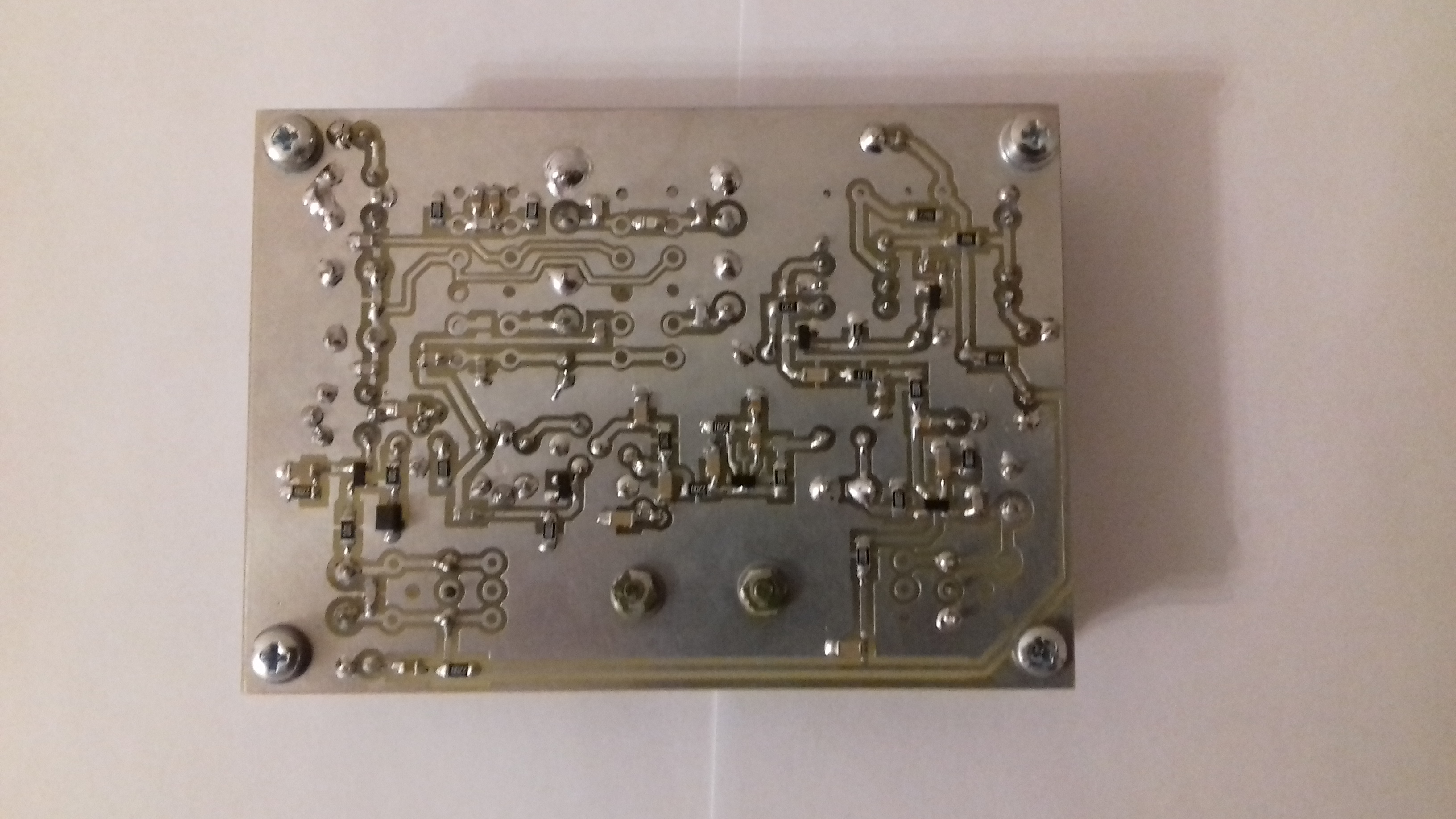

Поменял С31,32, поставил по два NPO 750пф, включив их параллельно, частота опорника стала как вкопанная.

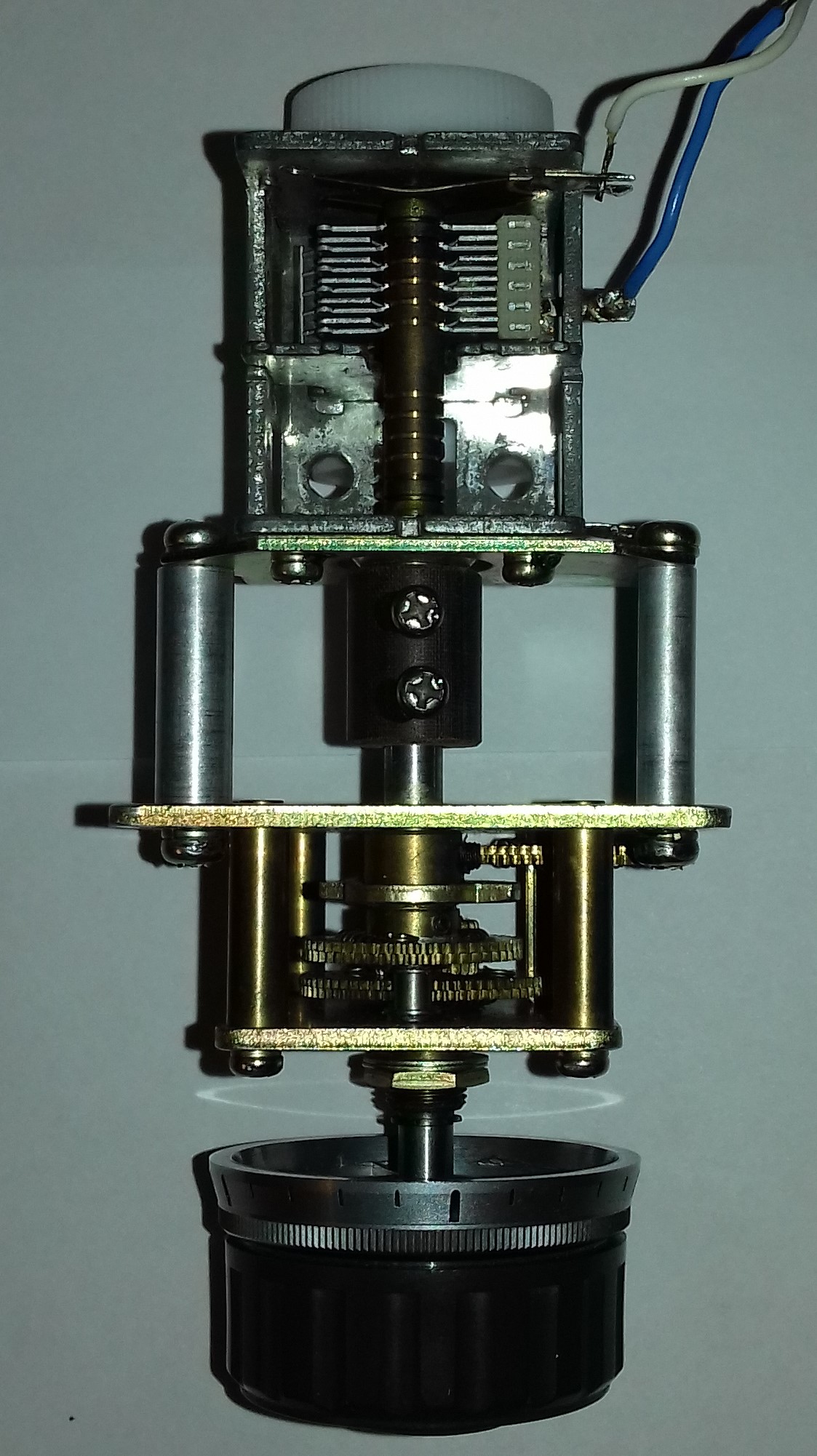

Здравствуйте Сергей Эдуардович. Разрешите задать очередной вопрос. Хочу поставить в приёмник вот такой конденсатор, но его ёмкость 8-40 пф. В программе KONTUR диапазоны 20 и 40 метров получаются, а 80 метров не как, надо увеличивать индуктивность до 9 мКгн. Это правильно или я не так считаю. Спасибо, Юрий.
Правильно считаете. Этот КПЕ сюда не подхоит, слишком маленькая емкость.

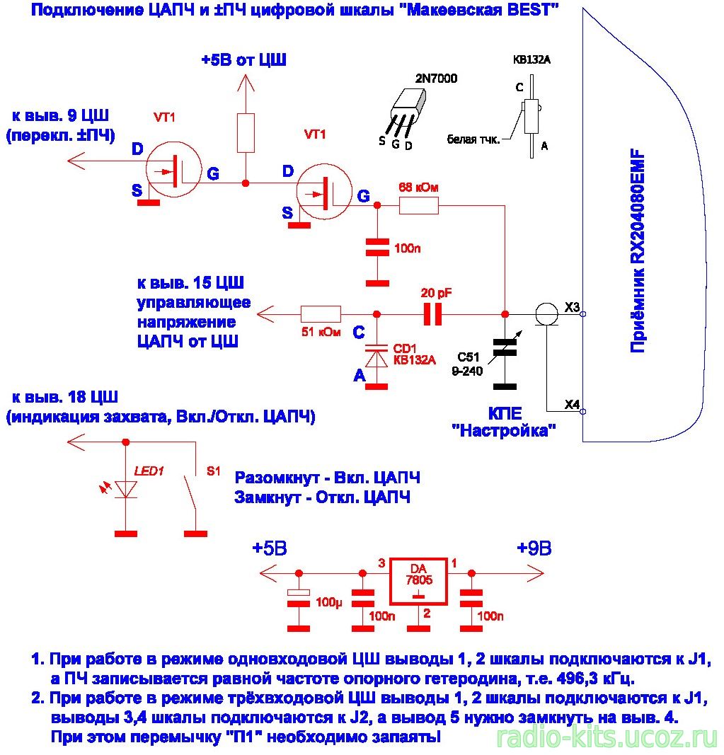

Здравствуйте Сергей Эдуардович. Следующий вопрос такой, при подключении ЦШ Макеевской ключ не переключает частоту ПЧ, напряжение на затворе VT1 4,87 вольт. Сегодня уже поменял транзисторы-поставил новые, результат тот же. Не могли бы Вы подсказать возможную причину, подключаю вот по этой схеме. Спасибо, Юрий.
