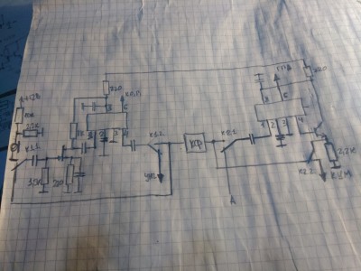

Здравствуйте.LZ3OG Alex писал(а): Здравствуйте Сергей. Я делаю Step 5.1. У меня несколько вопросов.
1.Подойдеть ли кварцевой фильтер XF9A ?
2.Какава честота нужна для ОГ на 3.5 и 7 MHz ?
3.Как согласовать данного филтра ?
Заранее спасибо.
73.
1.Подойдёт, это хороший фильтр.
2.Я не понял вопроса... Какое отношение частота опорника имеет к диапазонам? Может быть имеется ввиду частота опорника для переключения боковой полосы?
Тогда здесь всё просто - для стандартного приема нужно частоту опорника установить на 300 Гц ниже нижнего края полосы пропускания по уровню - 6дБ, т.е. примерно 9МГц-1,55 кГц=8898,45 кГц. А для приёма нерабочей боковой частоту опорника установить на 300 Гц выше верхнего края полосы пропускания по уровню - 6дБ, т.е. примерно 9МГц+1,55 кГц=9001,55 кГц
3.Схема согласования останется та же, только L1,L2=12 мкГн, а R15=470 Ом. Конденсаторы С21,С22 придётся подобрать в пределах 2-10 пФ по наилучшей АЧХ , или поставить триммеры.
