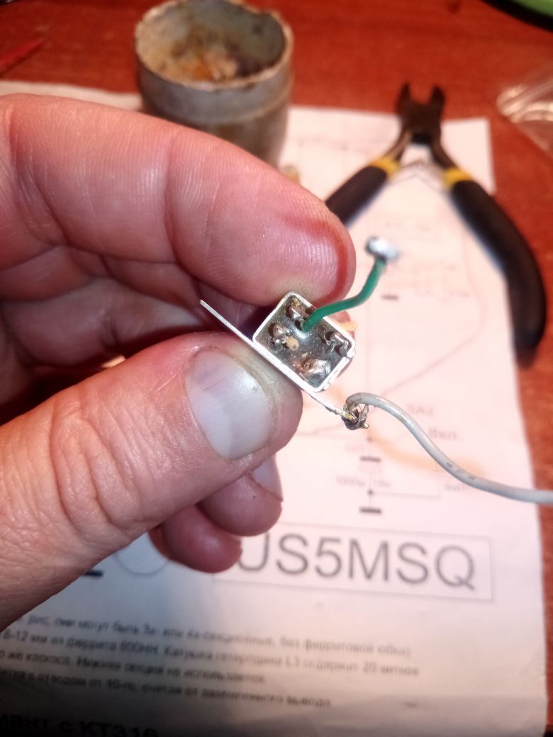

Добрый день! Вроде всю ветку просмотрел, возможно где-то упустил.. Подскажите как подключается магнитофонная головка?

Aleksei781 писал(а):Подскажите как подключается магнитофонная головка?/quote]
На схеме же нарисовано -
Хорошая сендастовая головка производства СССР, сопротивления катушек 371ом.
Применялась в Вега-МП122С и в технике 1-й группы сложности.

уф..Что то не дается мне этот приемник) До этого несколько разных собирал, в принципе все заработали... Что то не разберусь..УНЧ фонит. Звук идет, но фон сильный, т9 греется.. ..С магнитной головкой вообще не въеду что и куда))
На плате только унч спаял, остальные детали просто воткнул..

дело было не в бабине) Выпаял транзистор, заменил, проверив предварительно, вроде унч заработало. Звук подал с другого самодельного приемника, громкость на минимум. Через данный УНЧ звук идет, громкость приемника убираю- фона нет в динамике. Едем дальше)
