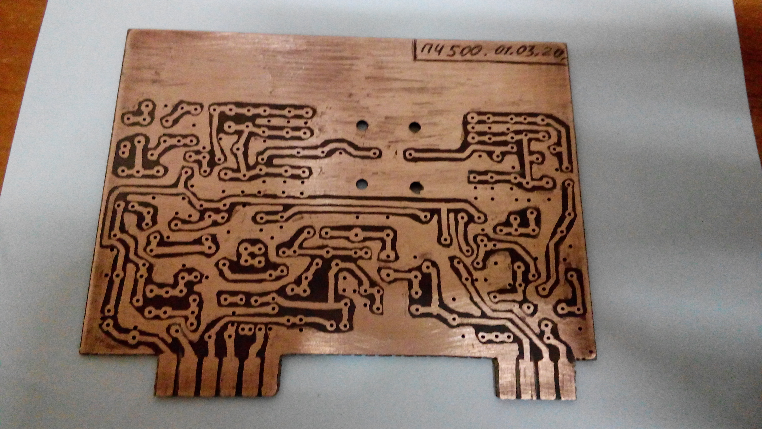

Перерисовал с екрана монитора на милиметровку,потом через копирку на плату.Дорожки маркером.Думаю не плохой "колхоз"получился.. :)
Re: Модернизация радиоприемника Ишим-003
Сложнова-та Ваша технология :) но результат вполне приличный
