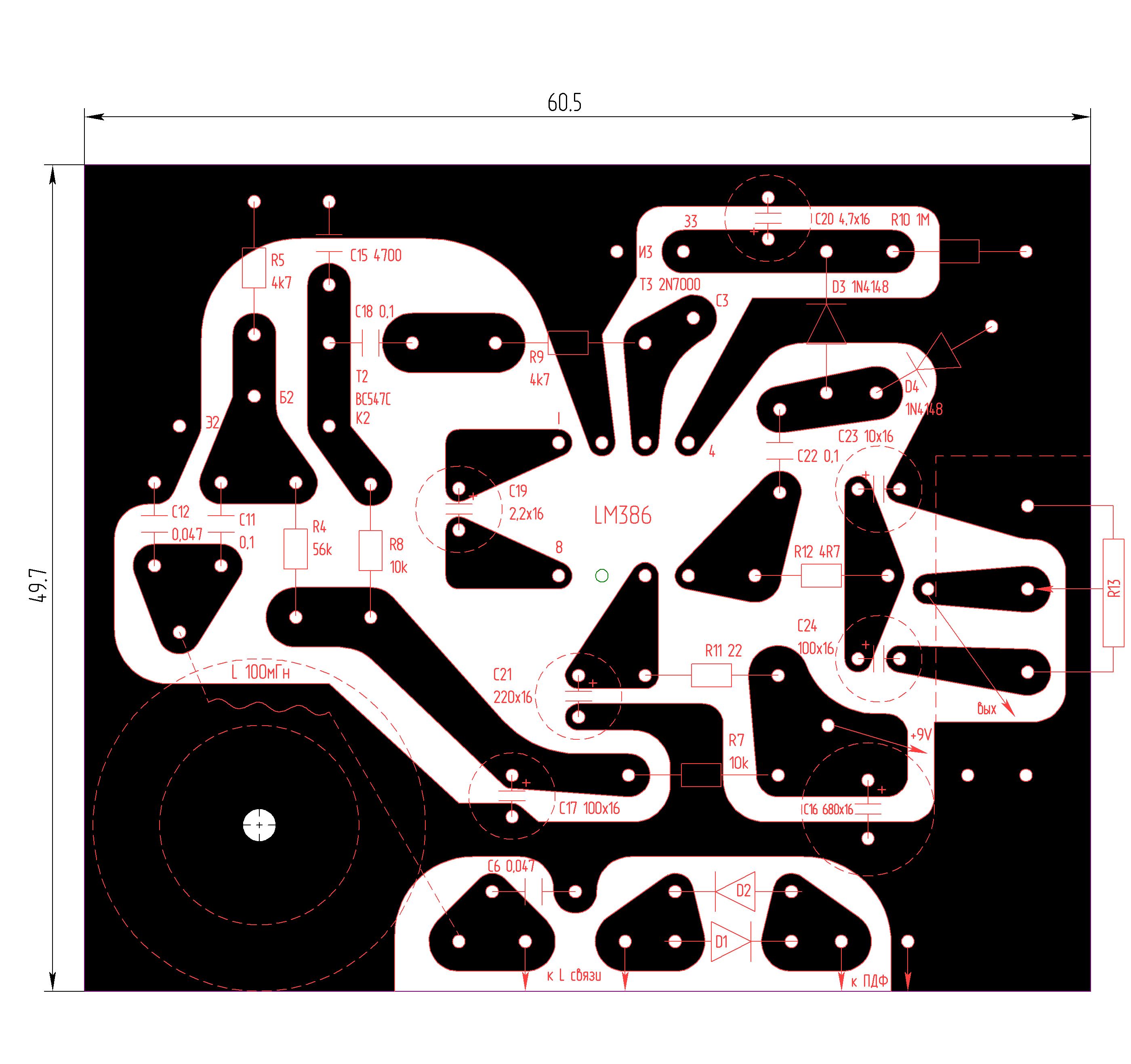

Вот рисунок разводки моей платы с размещением деталей. Последний вариант, стоящий сейчас в приемнике.
