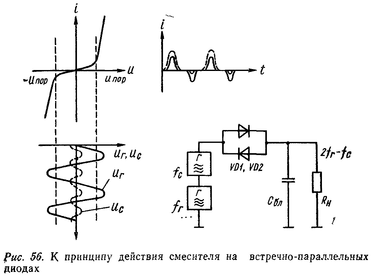

Сергей Эдуардович, скажите пожалуйста можно ли в данном приёмнике ввести вместо гетеродина синтезатор частоты на si5351? как поведет себя смеситель на встречно-параллельных диодах с прямоугольным сигналом синтезатора? Будет ли нормально работать?

меандр не годится. Смеситель на ВПД хорошо работает только на синусе - подробнее см. ж.Радио 1976,№12, с.18-19
В качестве эксперимента можно попробовать подать треугольник, но тогда увеличится паразитный прием на гармониках и потребуется более серьёзные ПДФ.
Нагляднее принцип работы ВПД проиллюстрирован в книге В.Т. Поляков Радиолюбителям о технике прямого преобразования - рисунок оттуда

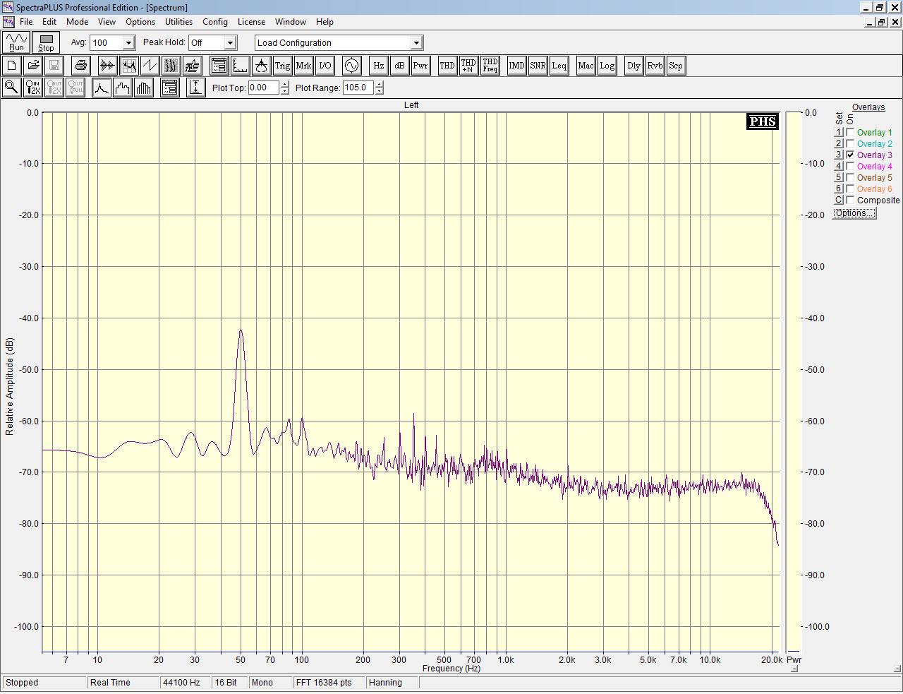

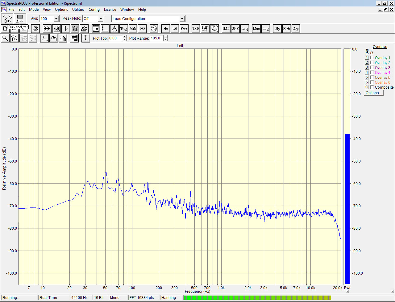

Вынужденно сидя на карантине, выполнил лабораторную работу.
Изготовил для своего приёмника новый корпус из кусочка алюминиевого листа.
Целью было посмотреть, как поведёт себя приёмник в полностью экранированной коробке.
Результат превзошёл все ожидания. Так как на словах не объяснишь, то прикладываю скриншоты со спектроанализатора.
Громкость УНЧ выкручена на полный газ, антенна не подключена.
- Сообщения: 5168
Спасибо за полезную "лабораторку"
Очень наглядно показано преимущество экранированного корпуса.
