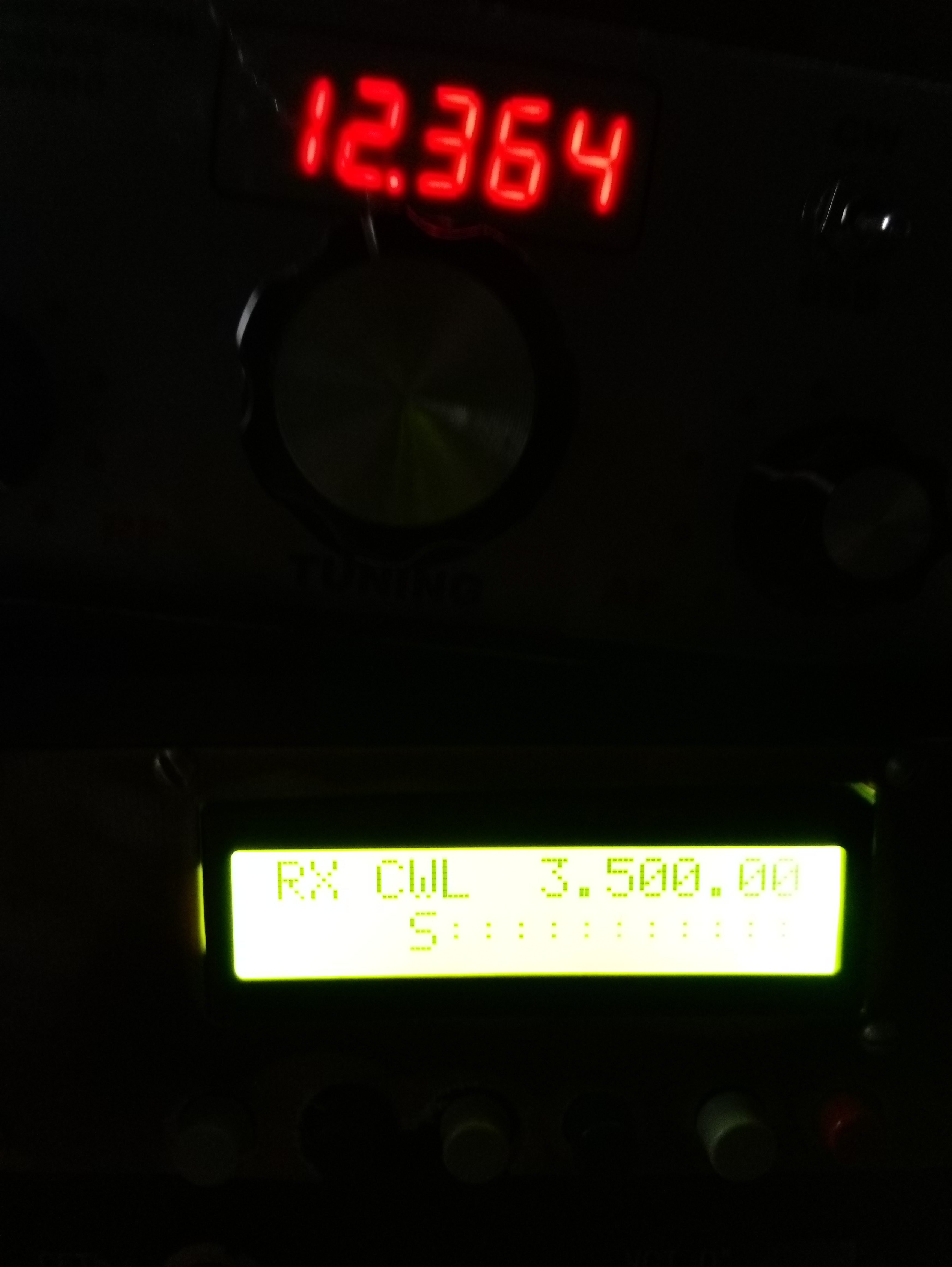

Измерял выход синтезатора,VFO. Согласен, осциллограф не ВЧ.US5MSQ писал(а):Не понял, что померяли, как и каким осциллографом? и в чём вопрос ?![]()
И что это за измеренные частоты? Если VFO, то они должны быть равны на нижних диапазонах +ПЧ, на верхних - ПЧ
Если частотомер правильно показывает, тогда не правильные установки в синтезаторе.
Привожу измерения по частоте:
на 3.500 МГц: usb12.367; lsb 12.369; cwl 12.364; cwu 12.366; psk 12.365 ;
на 14.000 Мгц: usb5.1318; lsb 5.1346; cwl 5.1350; cwu 5.1368; psk 5.1359 ;
Вопрос, если есть ошибки в частотах (не очень понимаю какие где должны быть), то как исправить?

1.Так я и не понял, что за осциллограф применяли для измерений, секрет?VladimirLL писал(а): Измерял выход синтезатора,VFO. Согласен, осциллограф не ВЧ.
2.Чтобы оценить правильность частот синтезатора, нужно знать частоту опоры, а Вы её не указали.
3. Почему не используете внутренний генератор опоры на кварце или используете?

1. осциллограф с1-83US5MSQ писал(а):1.Так я и не понял, что за осциллограф применяли для измерений, секрет?VladimirLL писал(а): Измерял выход синтезатора,VFO. Согласен, осциллограф не ВЧ.
Вопрос, если есть ошибки в частотах (не очень понимаю какие где должны быть), то как исправить?![]()
2. опорное на 3.500 МГц: usb 8.8667; lsb 8.8694; cwl 8.8644; cwu 8.8662; psk 8.8653 ;
опорное на 14.000 МГц: usb 8.8694; lsb 8.86967; cwl 8.8662; cwu 8.8644; psk 8.8653 ;
3. внутренний не спаян, подключен ёжик

2. У Вас перепутаны значения частоты опорника. При выборе стандартной раскалки ГПД - на нижних диапазонах частота выше частоты сигнала, а на верхних - ниже, рабочая полоса пропускания включается автоматом, при этом по ПЧ всегда принимается верхняя боковая, т.е. опорник должен быть ниже примерно на 300 Гц от нижней границы полосы пропускания КФ, т.е. в меню нужно указать частоту LSB всегда ниже, USB всегда выше полосы пропускания КФ.
В меню синтезатора не совсем корректно названы частоты опорника правильно было бы назвать нормальная и зеркальная, но что есть. то есть...
Судя по Вашим измерениям частоты, есть небольшая погрешность в выходной частоте. Согласно инструкции с делайте калибровку частоты.
3. А вот это напрасно, лучше применять внутренний опорник - будет меньше поражёнок, я в описании специально отметил этот момент

Lsb посчитал, на фильтре Fn вычел 300 получилось 8.865.566 а остальные как считать?

Если внутренний опорный генератор задействовать, он же не будет изменять опорную частоту как делает ёж. Не понимаю, в чём фокус)))?

И второй или уже третий вопрос, как указывать -ПЧ или +ПЧ , нужно на всех диапазонах такую процедуру сделать, как описано в инструкции? Тогда как переключать диапазоны?
