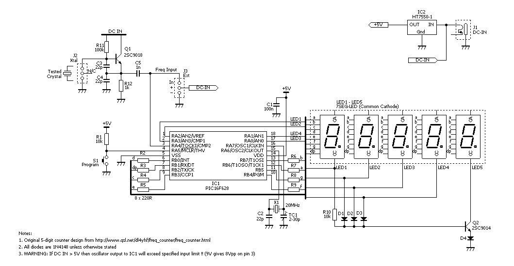

Понятно. Это довольно известный проект Wolfganga DL4YHF http://www.qsl.net/dl4yhf/freq_counter/ ... unter.htmlVladimirLL писал(а):https://www.aliexpress.com/item-img/DIY ... f731vQs697

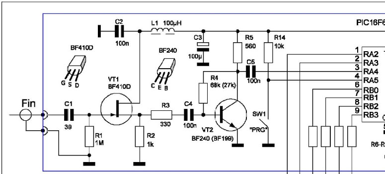

Китайцы особо не заморачивались его адаптацией (см. схему), посему, чтобы этим можно было нормально пользоваться как частотомером, к нему нужно сделать входной усилитель-формирователь, например такой как описано в нашей инструкции - см. http://us5msq.com.ua/forum/viewtopic.php?f=23&t=96
Там же можете ознакомиться с режимами работы и управления этим частотомером.
