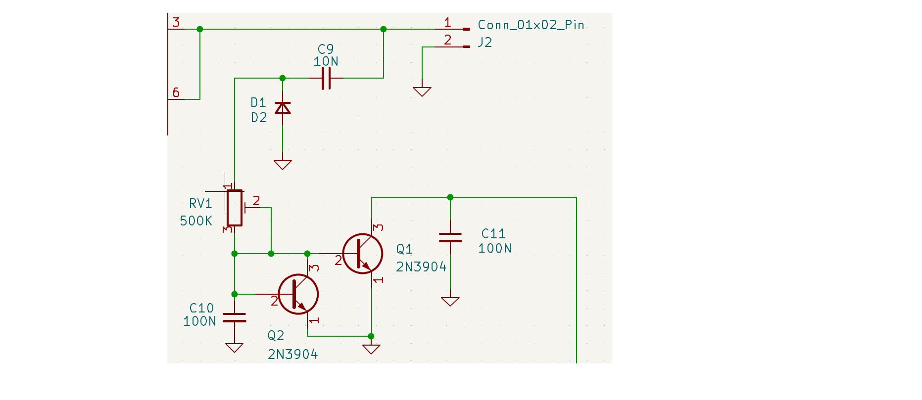

Добрый день, будет ли работать измеритель мощности без резистора 51 ом в цепи анода D1 и чем можно заменить диод Д2 ? Спасибо за ответ.
Re: Набор для сборки платы ФНЧ + КСВ-метра TRX RadioN
Ничего не понял из Вашего вопроса :roll: Речь идёт о моей схеме, выложенной в первом посте, или от фрагменте Вашей? Что-то наименования диодов в вопросе ни с какой не коррелируются...
Напомню, что правильно сформулированный вопрос - это половина успеха получить правильный ответ :)
Freddy
Сообщения: 131
Сообщение Freddy »
Схема выше возникла из этой. Разница только в том что там нету резистора 51ом в цепи анода диода . Только я не знаю нужен ли он там .. мне достаточно мерить мощность на выходе, измеритель swr не нужен. Чем можно заменить диод Д2 (VD2)?
Для измерения только выходного напряжения резистор 51 Ом не нужен. Диод Д2ж можно заменить оригинальным (не китайским с Алиэкспресс), диодом Шоттки BAT41, у которого обратное напряжение пробоя, при указанном в дашите 100в, реально, как правило, не меньше 150в. Если измерение малых ( менее 1-2в) напряжений не требуется, то можно применить простой 1N4148 - у них напряжение пробоя порядка 160-170в
