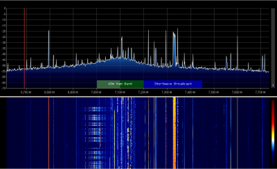

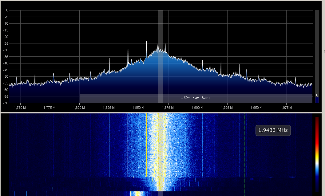

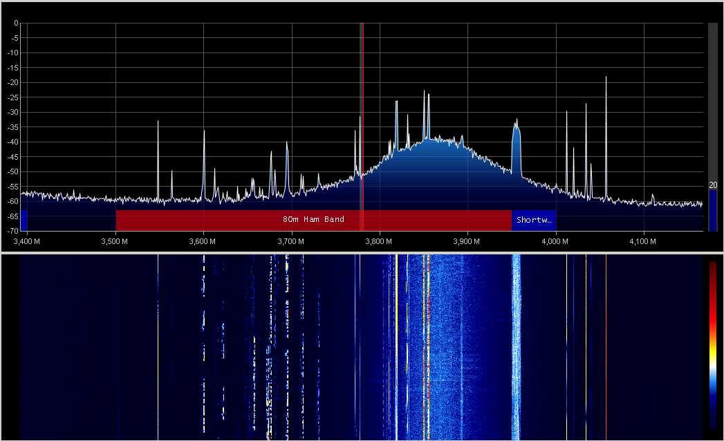

Вот что получилось:
160 метров
160 метров
80 метров
80 метров
40 метров
40 метров
