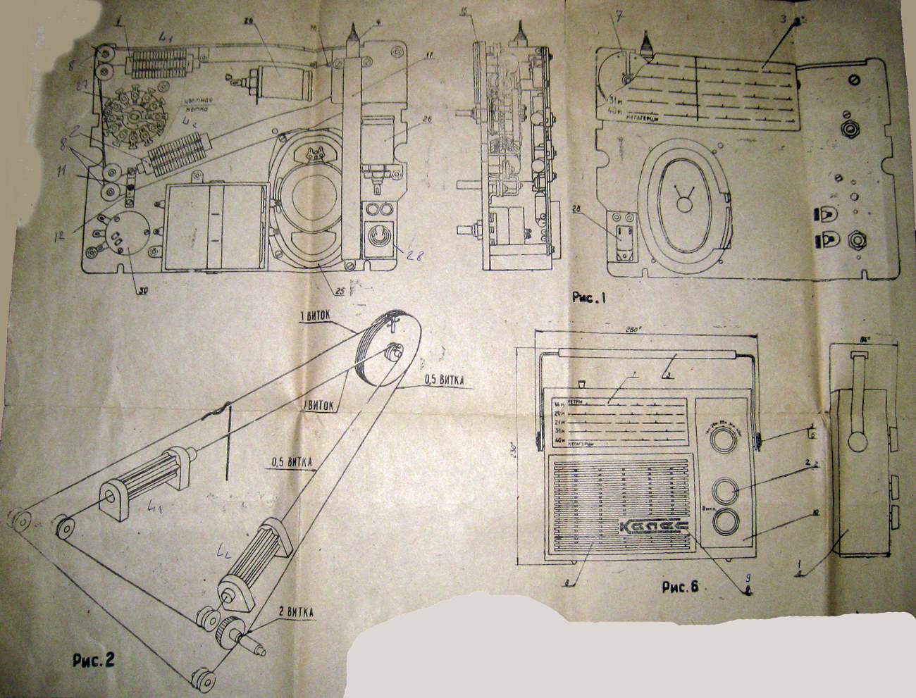

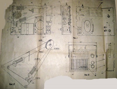

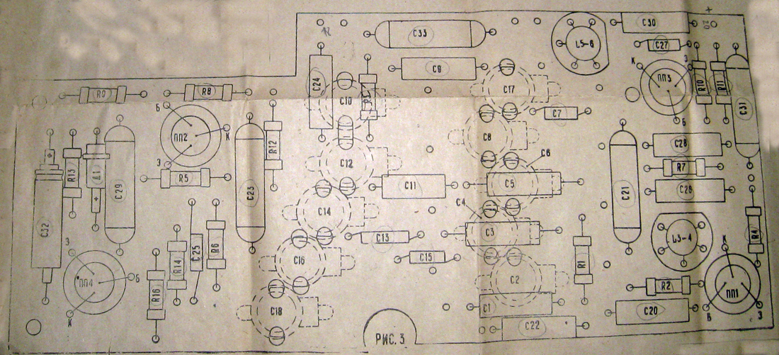

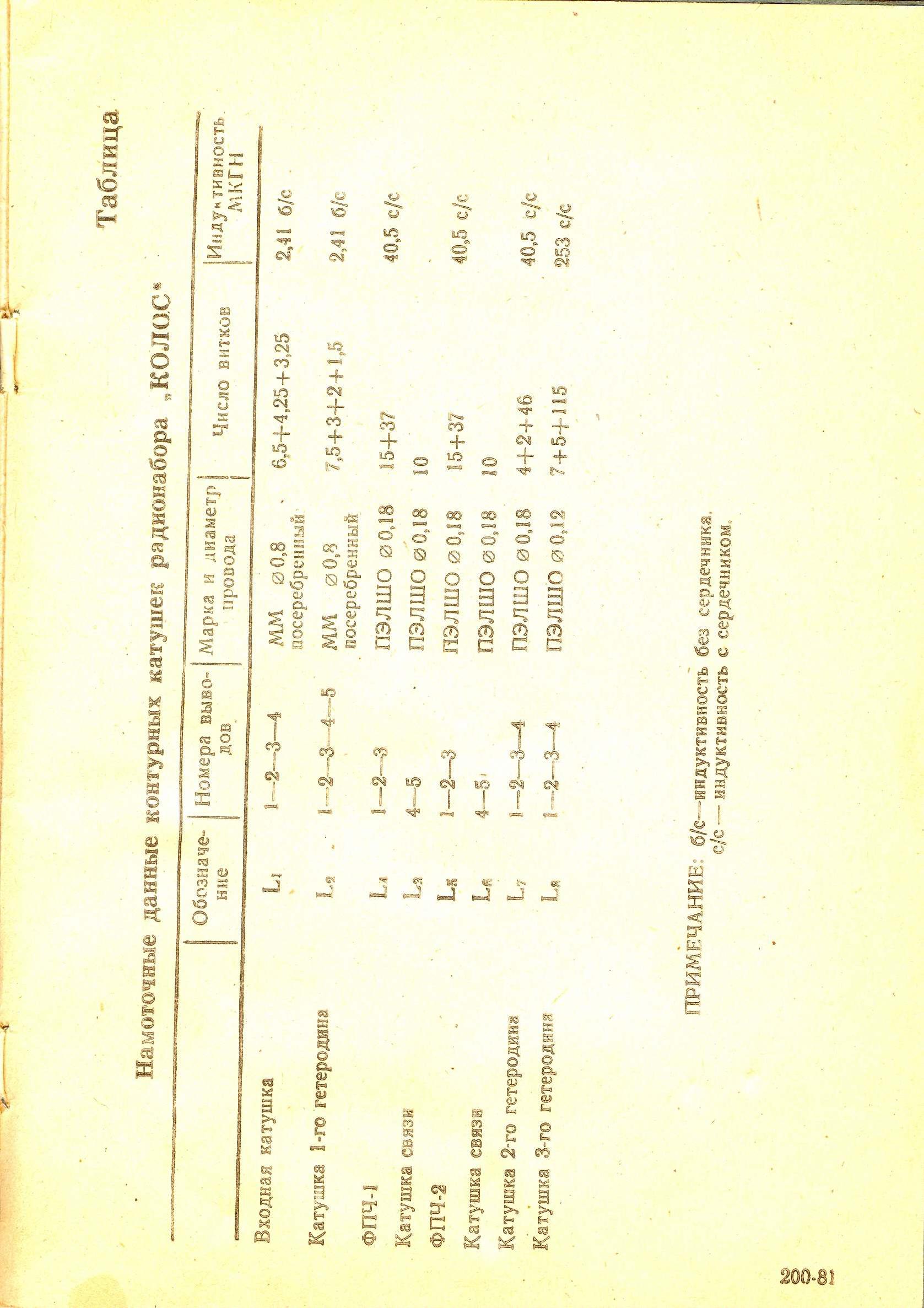

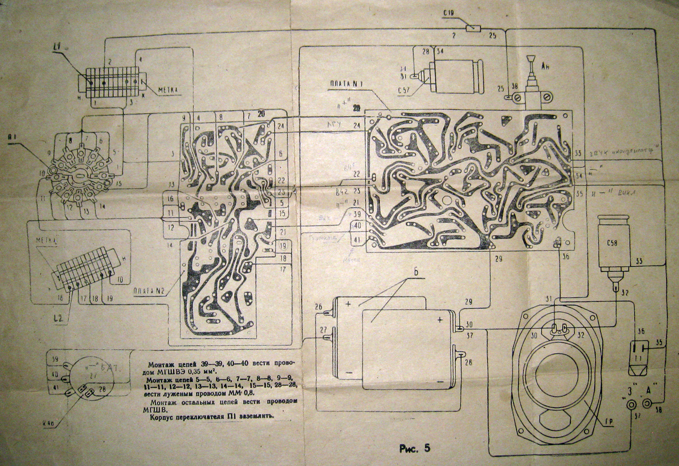

Много ограничений, выкладываю по три

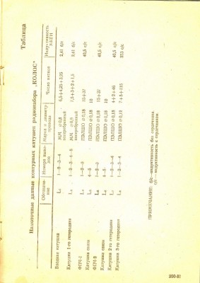

Продолжение 2

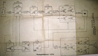

Сообщения: 5197
Re: приёмник "Колос" двойного преобразования
Спасибо за сканы документации. Непривычная и очень замысловатая конструкция контурных катушек с вариометром

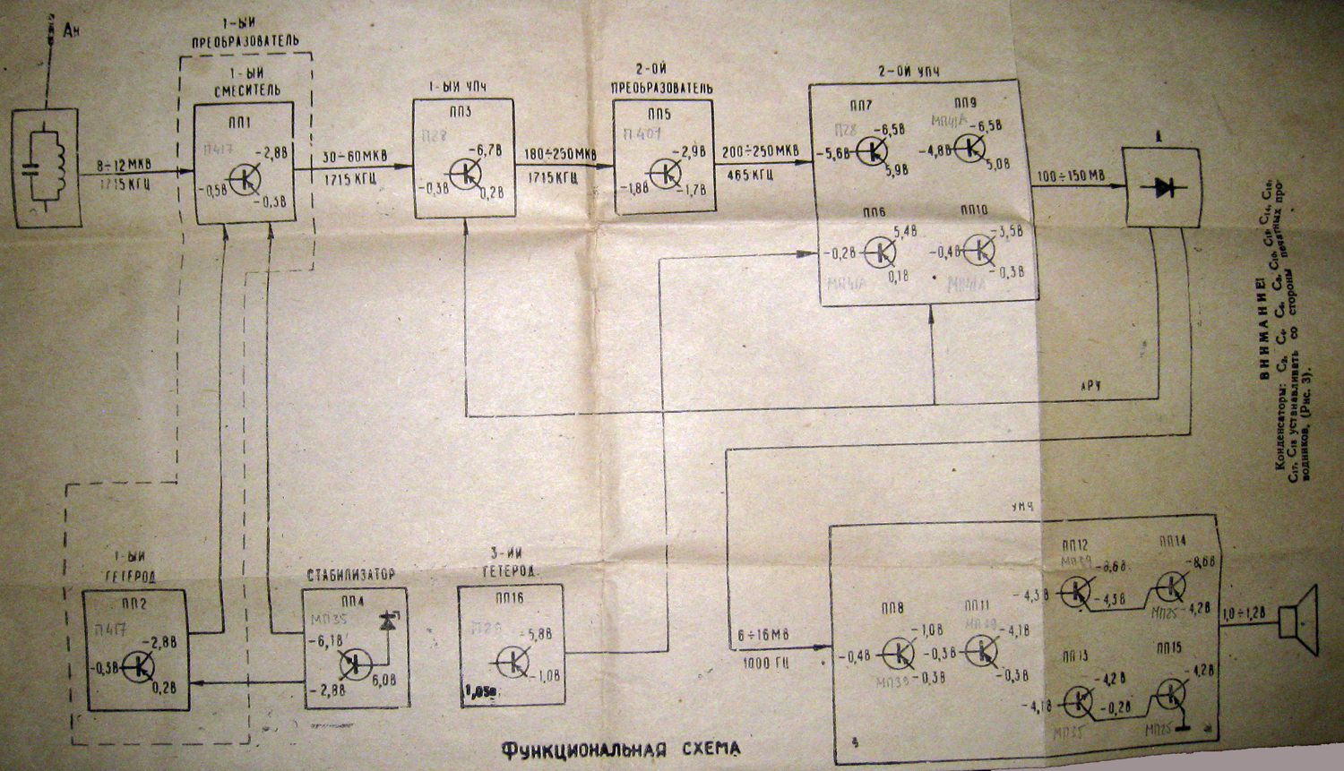

Сообщение VladimirQ »
Да, замысловатая и реализована плохо, пришлось дорабатывать и леска точно не подходит. Остальное чуть позже выложу.
Почему в ВЧ части использованы транзисторы МП41А ? Схему ещё раз выложу.
