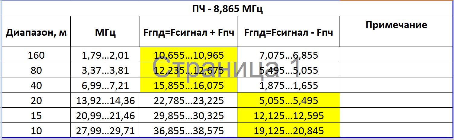

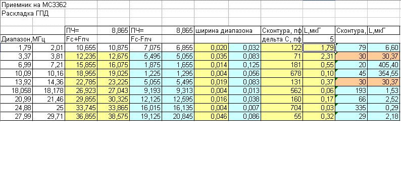

Доброго дня, Сергей Эдуардович. Подскажите пожалуйста, какую сетку частот должен выдавать ГПД для STEP-II, применительно к Вашей таблице для ПЧ 8,865 МГц?
Re: ТRX STEP в качестве приемника
Если следовать классике, принятой у радиолюбителей, то на нижних диапазонах (160-30 м) частота ГПД должна быть выше частоты сигнала, а на верхних (20-10 м) - выше.

Доброго дня, Сергей Эдуардович. Если я правильно понял Вас, ГПД должен выдавать частоты указанные в приложении цветом. Посмотрите пожалуйста. Благодарю.
Да, всё правильно
