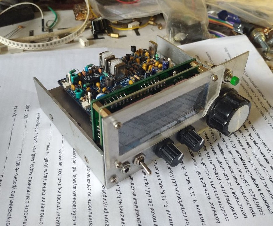

Re: Набор приемник начинающего коротковолновика JUNIOR
корпус будет у меня немного по своему
Добротная конструкция получается. И выглядит выглядит стильно! Респект
