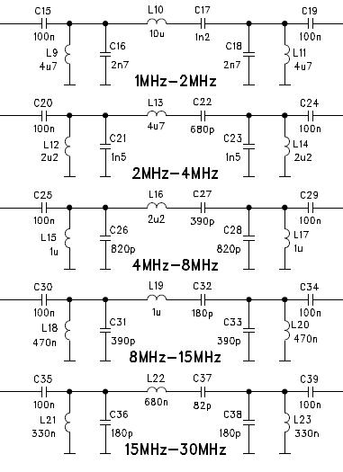

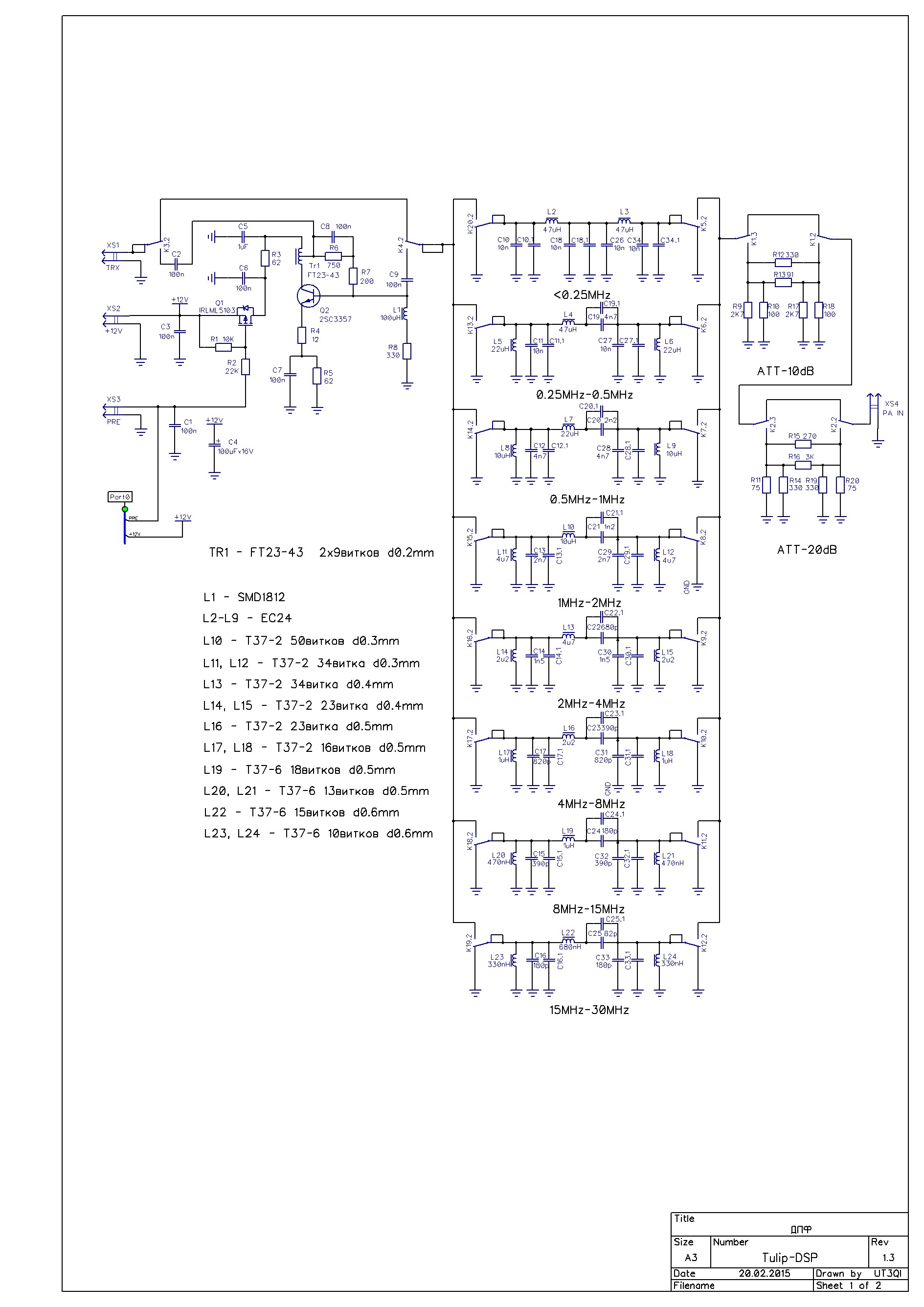

Сергей здравствуйте. Можно ли совместно с этой платой использовать эти ДПФ.
Re: Продам набор для сборки платы 1IF КВ трансивера RadioN
В принципе можно применить любые ПДФ, рассчитанные на 50-омную нагрузку. Но данные варианты широкополосных, так называемых "октавных " ПДФ при ПЧ=5,415 МГц обеспечат хорошее подавление зеркального канала только до частот 15 МГц
Огромное спасибо, буду ваять дальше.
