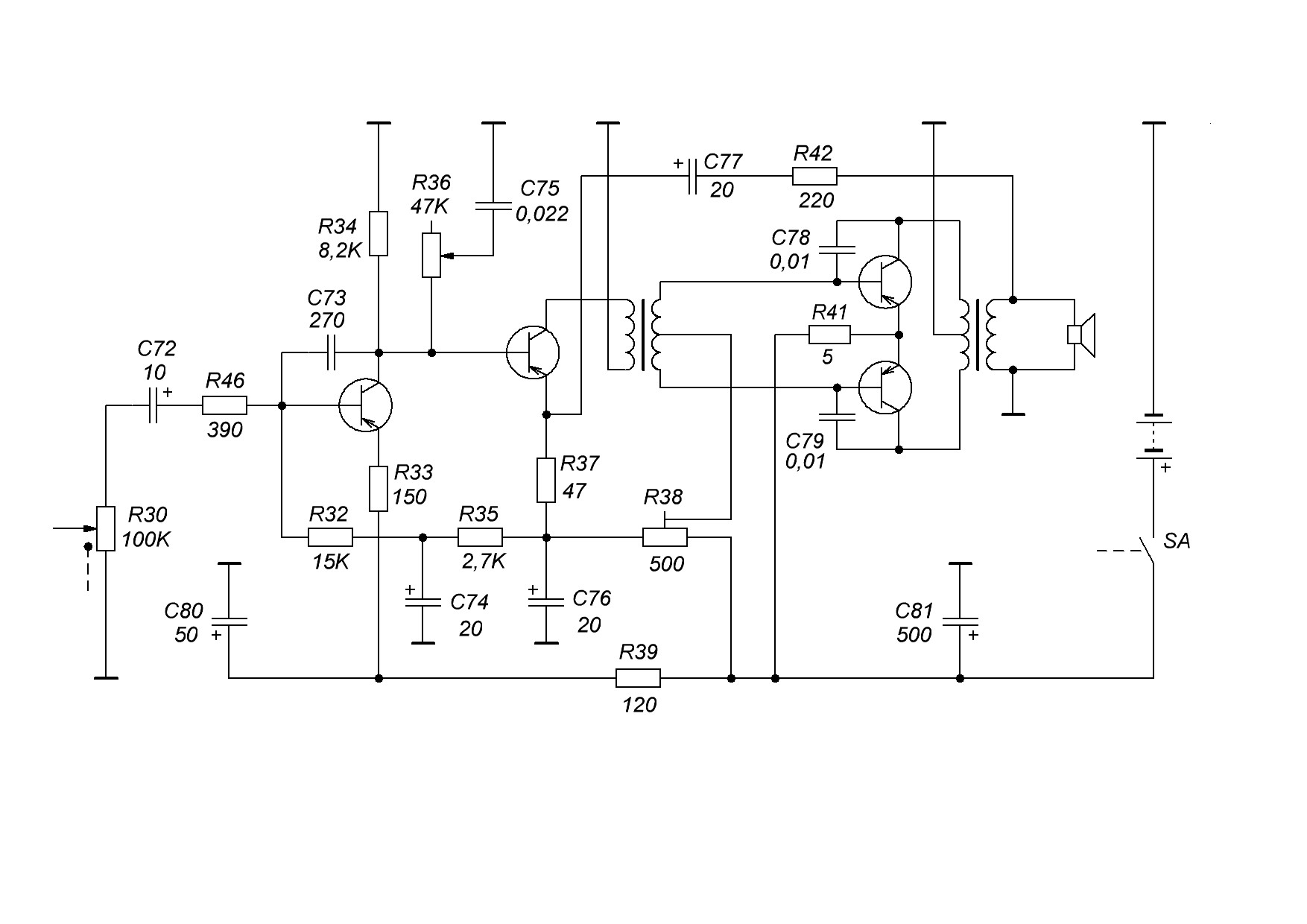

Плюсовой УНЧ ВЭФ.

masterprofinet писал(а):Плюсовой УНЧ ВЭФ.
Весьма сомнительное решение.
Хорошо бы предлагаемые схемные решения сначала опробовать на практике, а уже потом публиковать.

Не буду спорить с начальником сайта - ему виднее. Я вообще не скандальный человек.
Такие схемные решения известны уже давно, и применялись ранее как в промышленной, так и в любительской аппаратуре ( источники и литературу называть не буду и не хочу, кому интересно пусть сам копает ). И если я что-то здесь рисую - я десять раз перепроверю, перечитаю, переворошу гору литературы.
Мою схему просмотрели 20 человек. Кроме начальника - все остальные что доки в электронике? Или им что дали - они и проглотили?
А насчет сомнительности моего решения. Если бы ниукого не было сомнений, по поводу публикуемых здесь схем - сайт можно будет просто закрыть.
