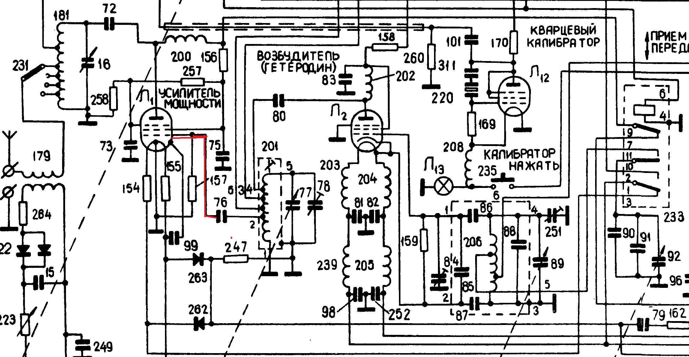

...еще вопросик.. вот кусочек схемы выходного каскада радиостанции 109д частота 21-29мгц. с гетеродина на контур и с контура в сетку выходной лампы Л1 идет сигнал при передаче(несущая). все вроди просто. как можно в этом случае сделать манипуляцию CW. ? размах вч напряжения в управляющей сетке выходной лампы 8-10 вольт . пробывал ставить буферный каскад (как истоковый повторитель) на полевике кп302, кп303. между сеткой выходной лампы и контуром и манипулировать им. не получается сохранитиь такой размах вч сигнала и как следсвтие падает выходная мощность - а ее там и так 2-3 вата. Может будет какая то идея по этому поводу... буду признателен.
станция на прием работает просто шикарно)

Здравствуйте, Виктор.
Вероятно самое простое решение- это манипулировать напряжение на экранной сетке Л1. Для этого поднять нижнюю по схеме ногу резистора 156 и в этот разрыв поставить высоковольтный р-n-p транзистор (или МОСФЕТ с р-каналом), эмиттером к резистору 156, коллектором к экранной сетке, между базой и эмиттера которого поставить резистор 10 кОм и от его базы (затвора) к контактам ключа резистор 100 кОм. примерно так :)
