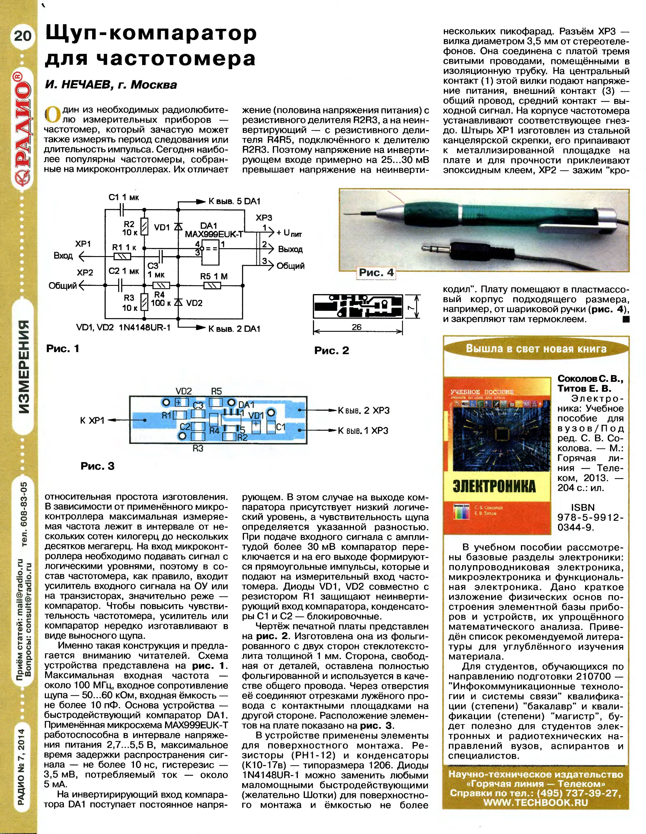

И еще один вариант входного щупа-формирователя:

Насколько я понял , вам нужно входной сигнал щупом усилить раз в 10-20.

а зечем что-то лепить? все и так примерно понятно: входной щуп Хлюпина и к нему усилитель с коэффициентом усиления 10. интегральный на MAR-6, либо на двух свч транзисторах.
вопрос только в конструктиве- как все это правильно выполнить.

на каких частотах щуп должен работать ?
транзисторы лучше применять такие, как в частотомере.

4ff5fd2 писал(а):на каких частотах щуп должен работать ?
частоты? до 150 мгц. но здесь главнейший вопрос конструктив.
