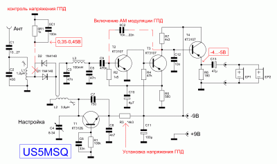

Подключать частотомер лучше в эмиттеру или к катушке связи ( со стороны смесителя). А схема , если я правильно понял будет такая
Re: Я строю простой ППП
Собрал приемник полностью. Напряжение на диодах в контрольной точке было около 0,5В. Подобрал резистором до 0,9В. Частота при перестройке КПЕ стала изменяться правильно. Но настройка уползла и диапазон перестройки частоты почему-то сильно расширился (примерно с 0,2 до 0,5 МгЦ). Снова подгонял конденсаторы. Вроде теперь получилось. Но частота продолжает прыгать. Может это частотомер примитивный и некачественный? УНЧ тоже проверил и подогнал напряжение. Осталось что-то придумать с антенной и попробовать послушать вживую и попытаться настроить входной контур (придется на слух).

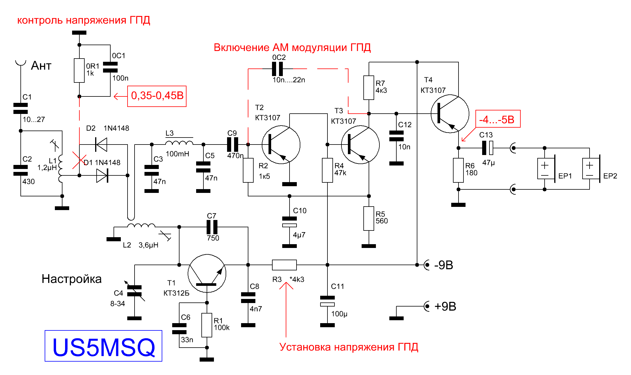

lesha34, непонятно, всё-таки вы собрали ППП по своей схеме или по схеме Сергея Эдуардовича??
Неустойчивость работы ГПД, когда частота прыгает, или сильно меняется уровень вых. сигнала ГПД - это признак неисправных или некачественных деталей.
Конденсаторы С7, С8 и "растягивающие" конденсаторы вокруг КПЕ должны быть слюдяные типа КСО или серые, трубчатые керамические (из советских), если используете "буржуйские" конденсаторы, дисковые желто-кирпичного цвета, то они должны иметь черную "шляпку" или метку наверху (см фото).

Схему я привел выше, только у меня в гетеродине не отвод от катушки, а отдельная катушка связи. Конденсаторы такие. Брал в приличном магазине как NP0. Емкости проверял - соответствуют. Как проверить качество не знаю, но надеюсь не обманули).

Частотомер подсоедините к эммитеру транзистора ГПД через конденсатор малой ёмкости, эту ёмкость следует подобрать экспериментально. Она должна быть минимальной при которой частотомер еще показывает частоту. Попробуйте начать с 10 пф.
Какие надписи у вас на конденсаторах с7, с8?
