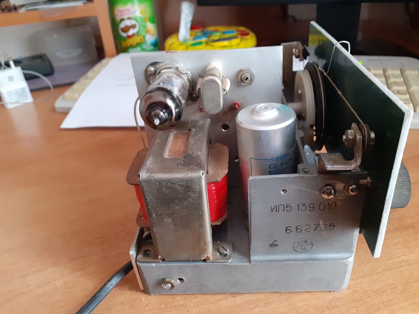

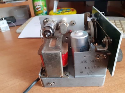

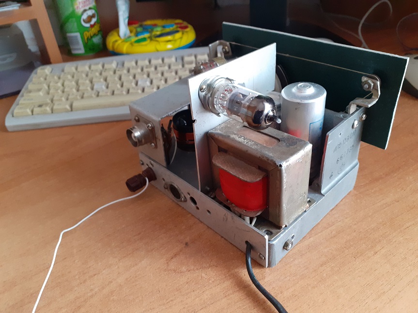

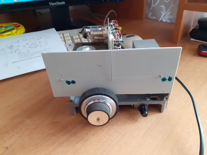

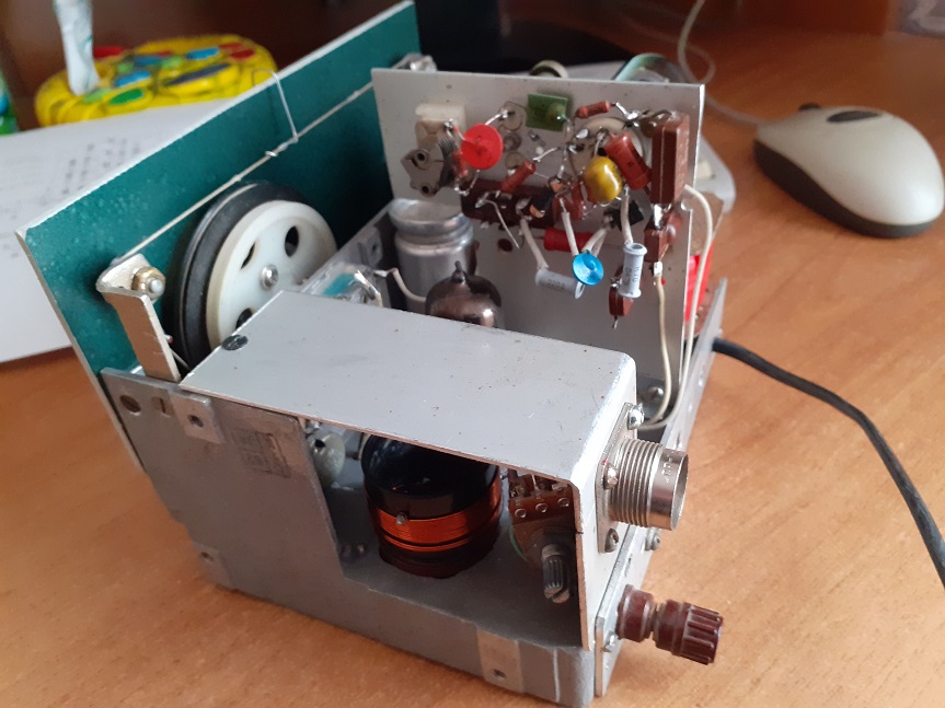

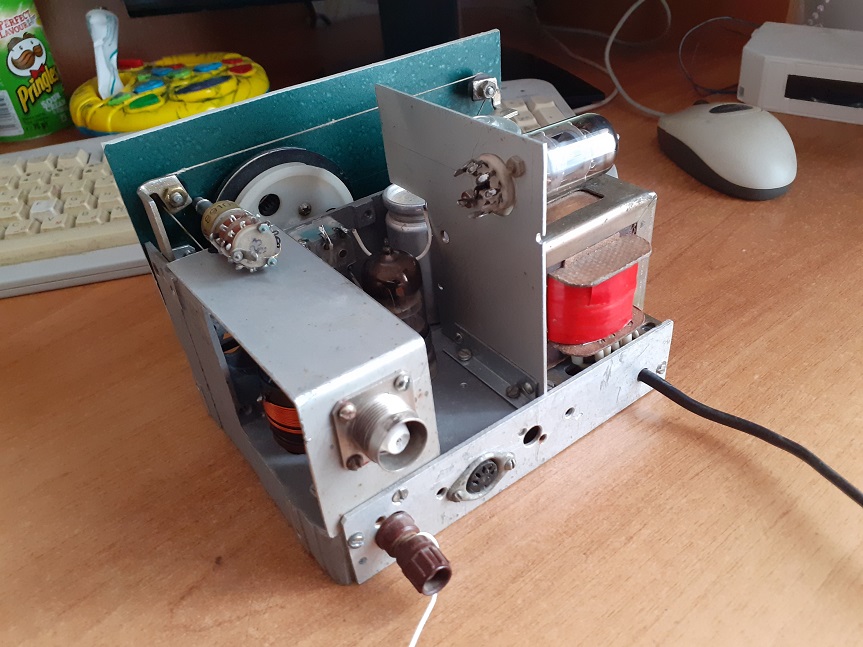

Приветствую всех сюда входящих. Сергей Эдуардович, повторяю приемник, хотелось бы на каждый диапазон свой полосовой фильтр. Мотать не лень, каркасы с сердечниками СЦР в достатке. Точнее приемник уже наполовину собран, в настоящее время запущен регенератор на 80-ку, ОКГ, остались контура и коммутация диапазонов. Вот ломаю репу стоит ли заморачиваться или оставить как в оригинале.
Красиво получается, но монтаж очень плотный -сможете ли разместить там 8 в экранах катушек?
Если да, тогда конечно классические двух контурные ПДФ предпочтительнее.

Сейчас это уже в током виде. Место найдется, особенно для мелких контуров на 80-40-20, а 10-ку СЦР1.
